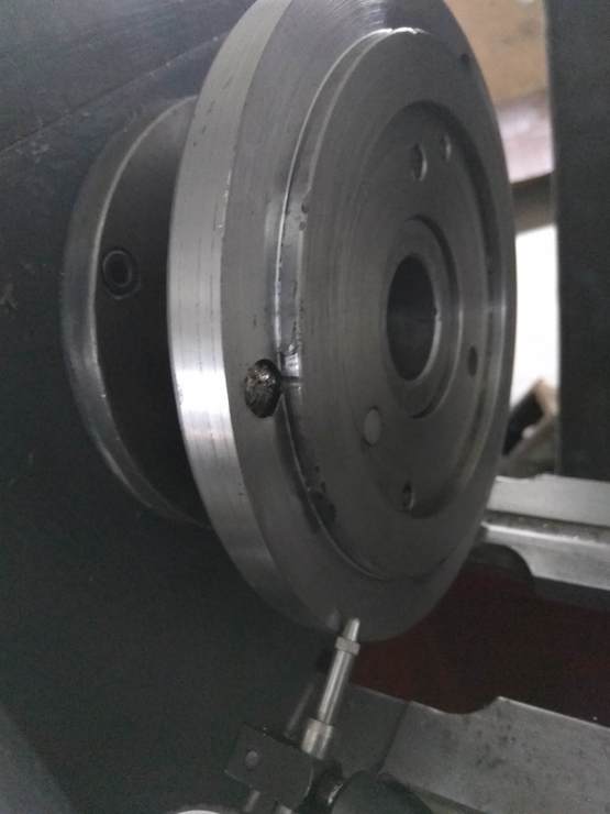

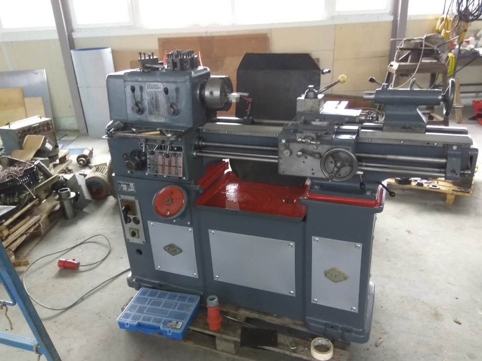

Ma volt alkalmam a borításokat megcsinálni, illetve a tokmánnyal játszani. Kipróbáltam mindkét pofakészletet, több tengellyel is bemérve,  ahogy javasoltátok, de az ütés és a +- helyek is szinte pont ugyanoda estek, így a felfogatás környékén keresgettem.
A tokmánytárcsa valóban nagyon szoros volt, de valaki belebarmolhatottt korábban  mert felhegesztéssel volt javítgatva, így nem tudtam órával tapogatni.
Mire sikerült letisztázni, leolvasztottam egy kínai lapkát, és sajnos már kotyogott rajta a tokmány pár századot, úgyhogy legközelebb ha lesz időm majd bekocogtatom a külső palástját órával.
Ha nem homogén anyagú ,keménységű az illesztőváll ,akkor valószínűleg nem is lehet pontosan megmunkálni szerintem .
Hát mit mondjak?számomra kicsit barbár dolog egy illesztő perem felhegesztése,én két megoldást tanácsolnék,vagy kiórázod igy mivel mostmár lehet enged az illesztőperemen annyit (állitólag köszörűsök szokták igy ...) ÉN NEM,vagy ha engedi a toki tárcsa vastagsága akkor leoldalazod és esztergálsz egy normális illesztő peremet és azon megszabályozod a pofákat.
DE mint irtad korábban hogy a tárcsa homlokfelületébe is van pár század,ne legyen benne semmi,nem várhatsz jó eredményt a pofák után ha már eleve ....

Szed alá az illesztőt, keres valami nagy átmérőjű csődarabot, ragaszd fel, esztergáld újra.
sasi
Mint Rocco33 ajánlotta, szedd alá az illesztő felületet, és ragassz rá egy gyűrűt, majd szabályozd méretre.
A gyűrűt lemezből ki lehet szúrni, majd hozzá igazítani a tárcsát.
A fotón látható módon javítottam az esztergám tokmánytárcsáját, mely 11 éve hibátlanul szolgál.
Ugyanezt csináltam én is 'anno az E1N tokmánytárcsájával.
Úgy is adtam el, tizen év használat után.
Nem volt vele bajom.(mármint, a ragasztással)

Köszönöm a tippeket, mindnekinek [#vigyor5]
Megpróbálom így beállítani, ha meg nem megy, vagy elmászik, megpróbálom felragasztani, vagy loctite-tal feltölteni.

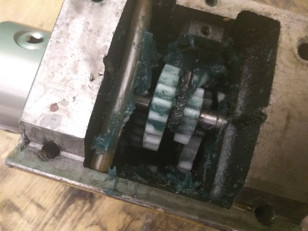

T. Urak,
Mini eszterga (Einhell, Expert, ugyanaz) gyors/lassú áttétel fogaskerék szett, magyarországi beszerezhetőségéről tud valaki? Lehetőlef fémből kellene, a műanyag ennyit bírt sajnos:
Mini_lathe
A zöld zsírban található fehér foltok bizony a letört fogak maradványai.

T. DonElvis! Az a fogaskerék gyanítom törőelemként is van méretezve műanyagból, hogy túlterhelés esetén megvédje a nehezebben/drágábban pótolható alkatrészeket/gépelemeket. "Fémből" való legyártását, azzal való pótlását én nem javasolnám.
Láttam már itt a fórumon ajánlást beszerezhetőségre ill. "szakszervízre", szóval az eredetivel egyenértékűvel szerintem nem lehetetlen a pótlása.
