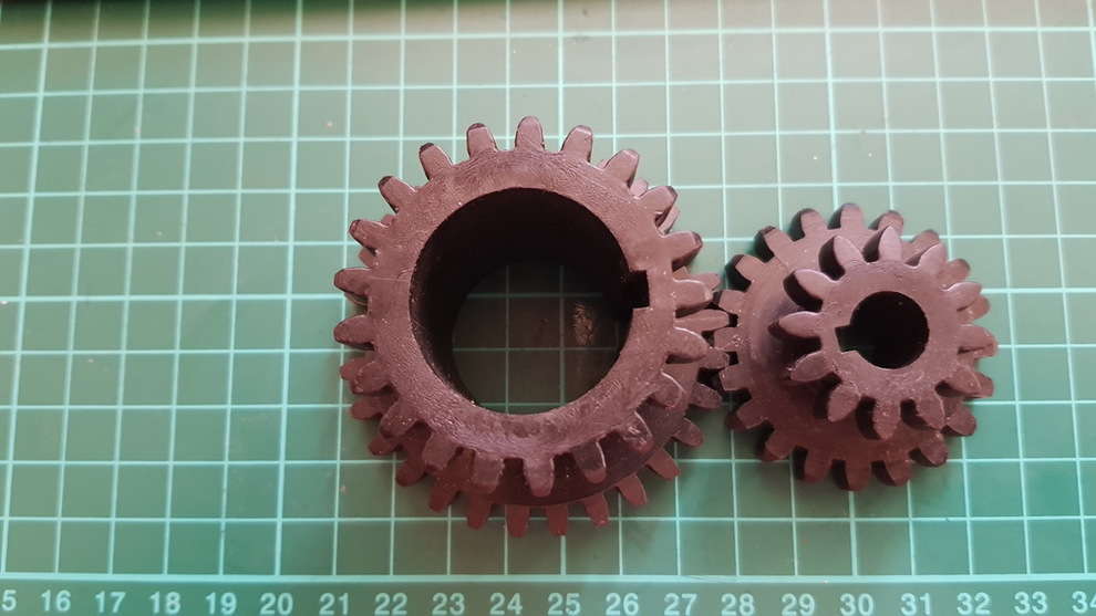

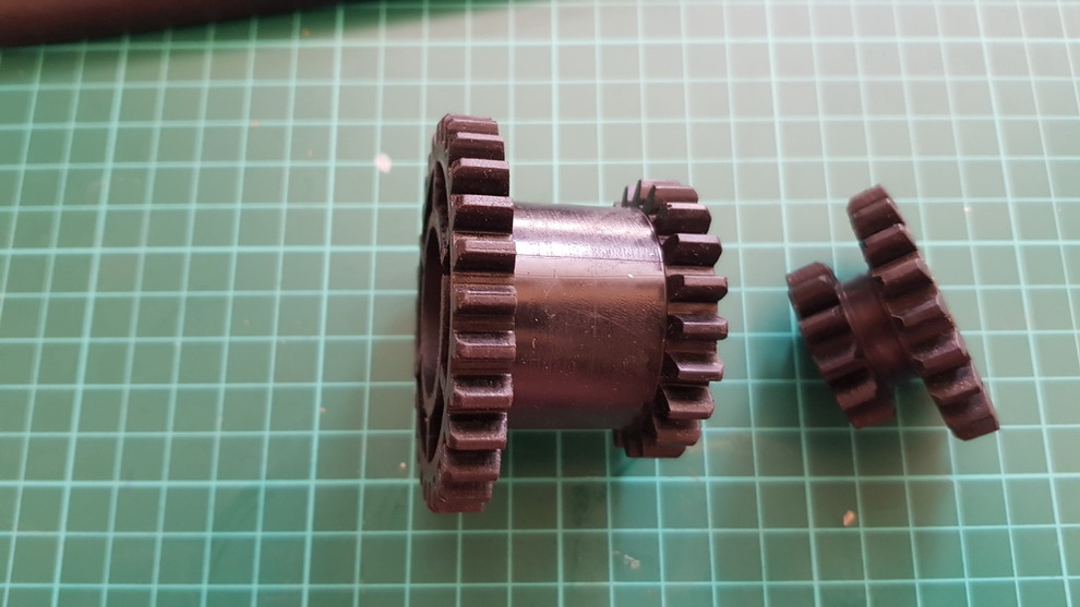

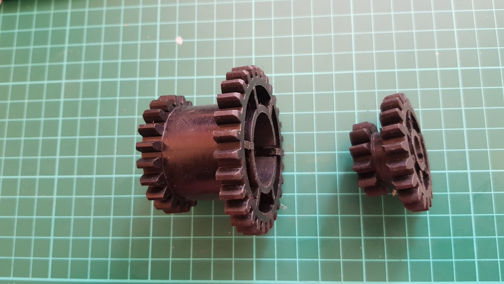

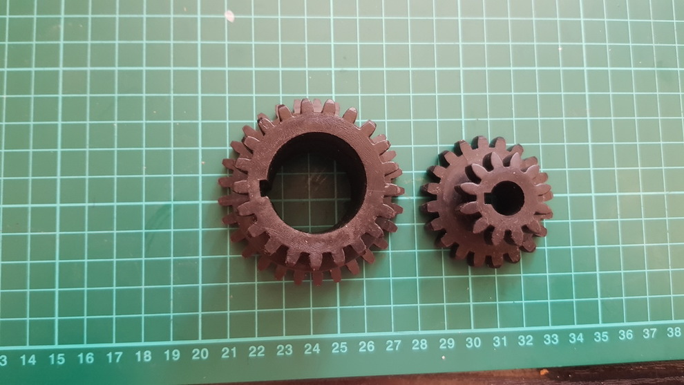

Köszönöm mindenkinek a segítőkészséget és az ötleteket. Kioperáltam a fogaskerekeket, eléggé gyászosan néznek ki.
Rendeltem Angliából fém fogaskerekeket. Mielőtt beépítem, készítek valamiylen védelmet motorhoz, valószínűleg  áramkorlátot fogok odamókolni.

Nincs rá szükség, a saját elektronikája leold amikor elakadófélben van az orsó. Ha lelágyítod a motort, akkor hatástalanítod a fordulattartást.
A fogaskeréktörést rendszerint a forgás közbeni váltás idézi elő.
