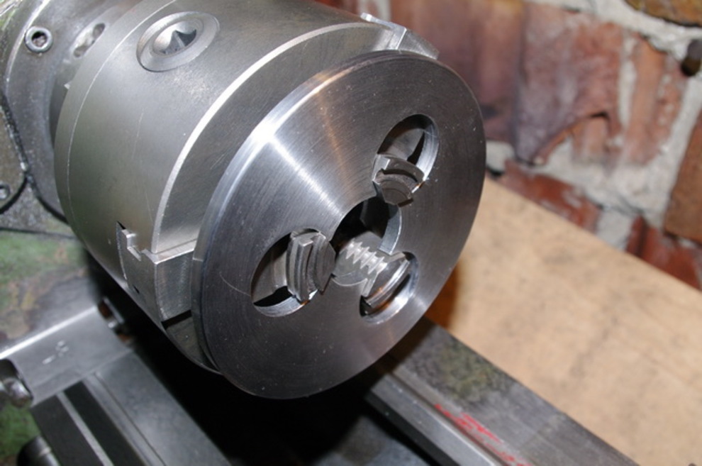

Ez is működő megoldás, csak a közdarabokat a pofák elejéhez fogd be. Magam egy neten látott ötlet alapján készítettem egy ilyen eszközt:

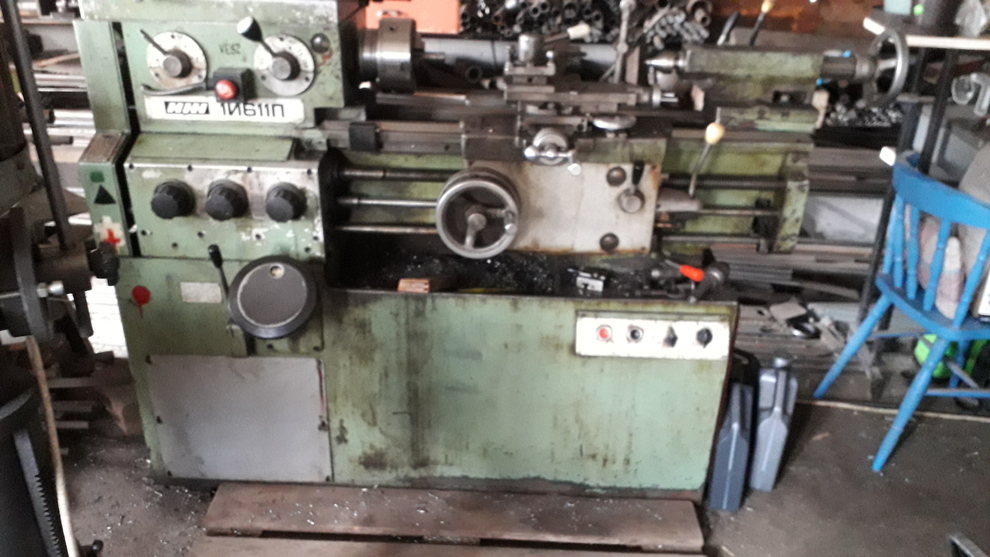

Adott egy ilyen eszterga. Ez valami orosz csoda lehet. Valaki meg tudja mondani a pontos nevét és típusát, illetve van e valakinek valamilyen kézikönyve vagy útmutatója hozzá. Köszönöm.
J-Steel
Az van ráírva, hogy 1и611п (1i611p)
A goole azt írja rá, hogy Ижмаш ami annyit jelent "izsmas" vagy "izmas".

Igen, ahogy írod orosz csoda. Nagyon sok esztergán dolgoztam, de a kis esztergák közül a legjobb gép,beleértve az ugyancsak jó E2N, E3N esztergákat is ,de ezek meg sem közelítik. A csúcstávolság ugyan, csak 600mm,de egy robusztus, és mégis könnyen kezelhető gép. Strapabíró,edzett ágyas. Az 1970- es években ilyenen dolgoztam pár évet, a napokban jártam a régi munkahelyemen, több mint 40 év távlatával, a kis orosz még mindig pontos, az óta több E2N kikopott mellőle. Aki egy ilyenre szert tud tenni szerencsés.
