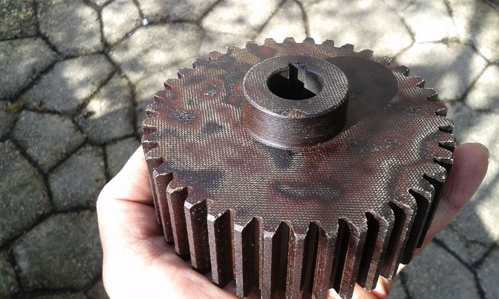

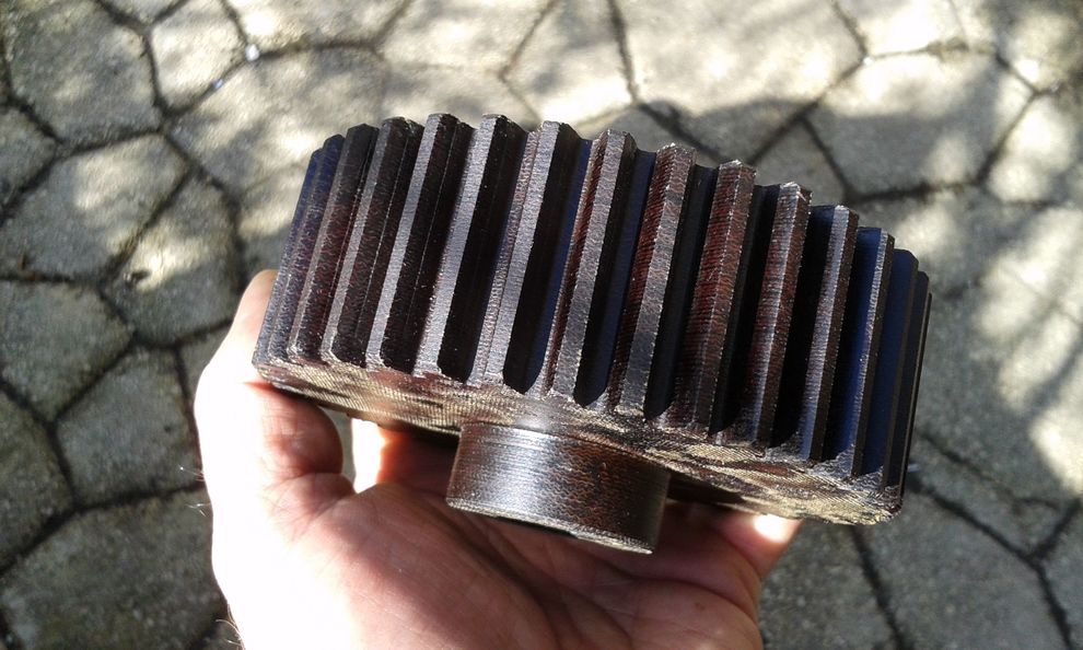

A példa kedvéért...
A képeken, egy 120 mm átmérőjű, 40 mm széles textilbakelit kerék.
3,6kW-os, négypólusú motor tengelyére húzva hajt sok-sok éve, egy kb. 900-1000 mm átmérőjű acél fogaskoszorút, szárazon.
Igaz, hogy a menet közbeni fogkapcsolás kizárt, de a koszorú tengelyén, elég dinamikusnak mondható a terhelés.
