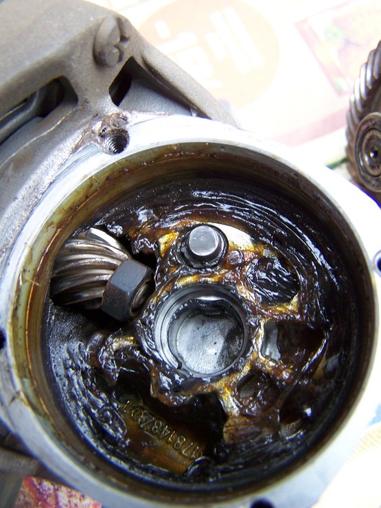

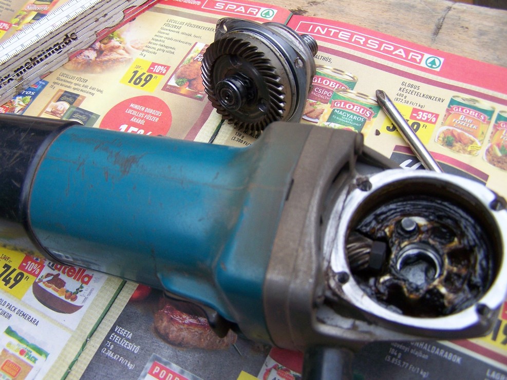

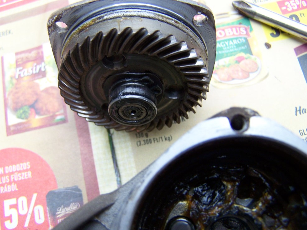

Tessék , ez nem elmélet hanem a gyakorlat . Meg sem vettem volna ha műanyag fogaskerekes !
