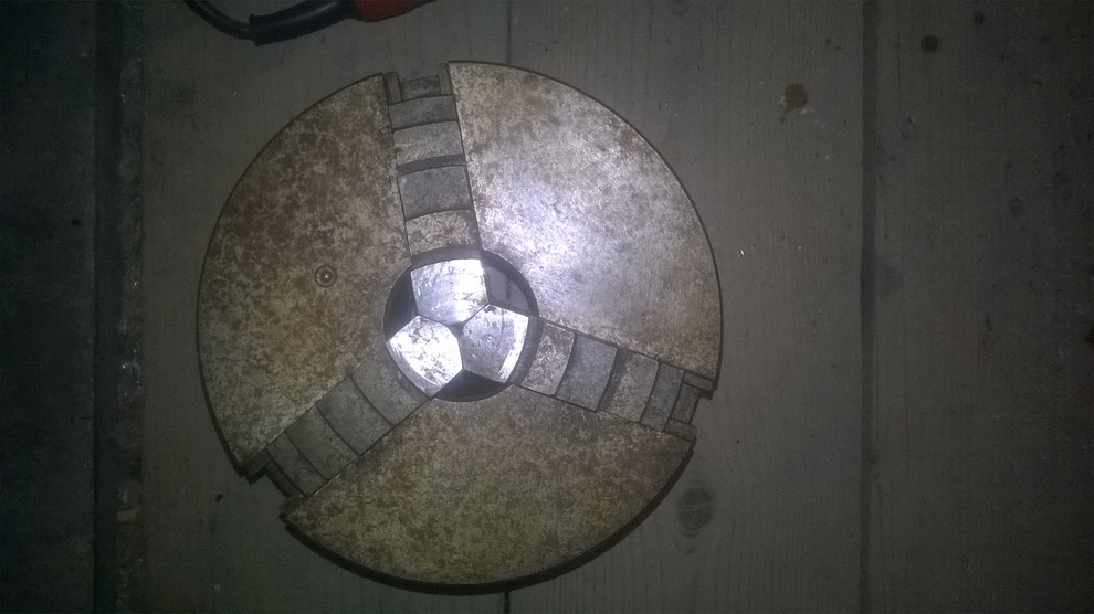

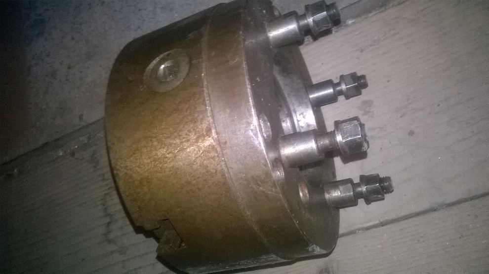

Eladnám 200-as 3 pofás jó állapotú tokmányomat menesztő tárcsával együtt, vagy elcserélném 100-as,max.125-ös bármilyen tokmányra.
Irányára: 15.000 Ft
Csak személyes átvétel.
Üdv: Sándor
06206217777
