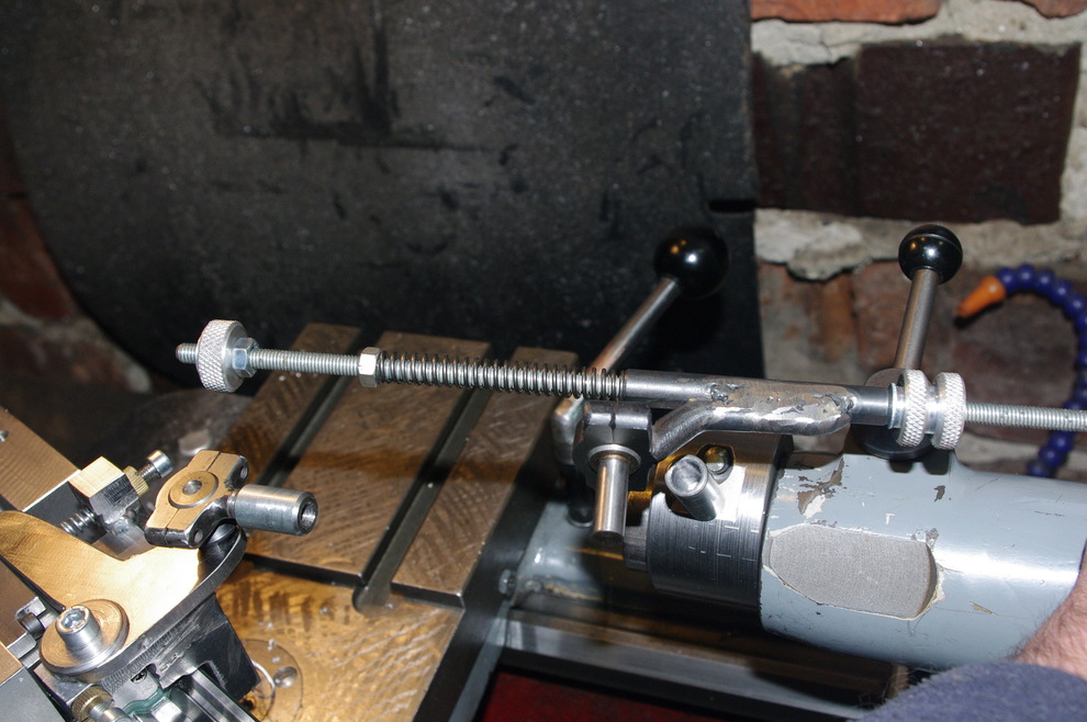

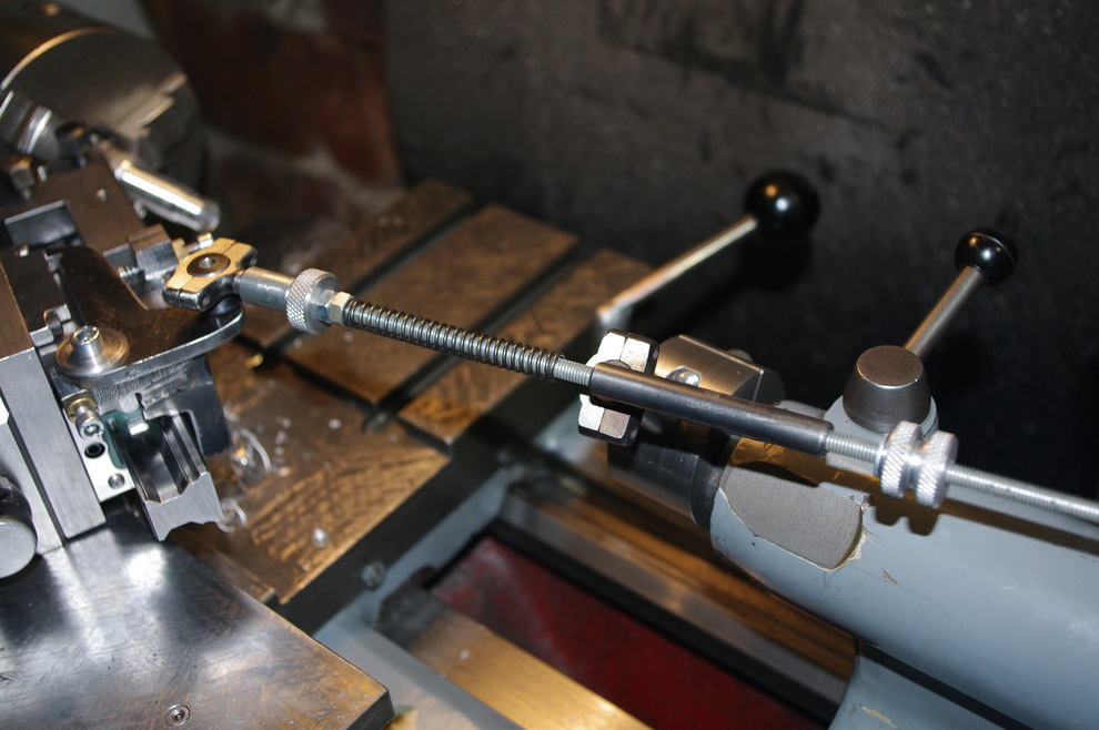

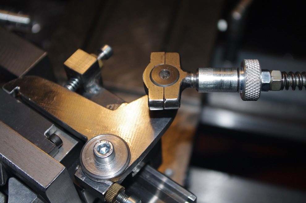

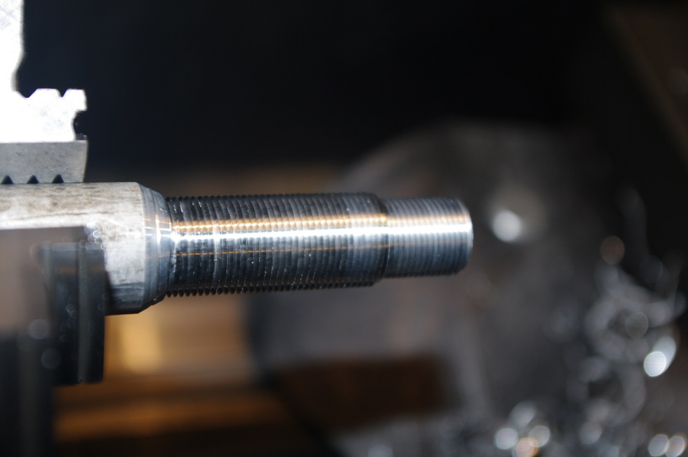

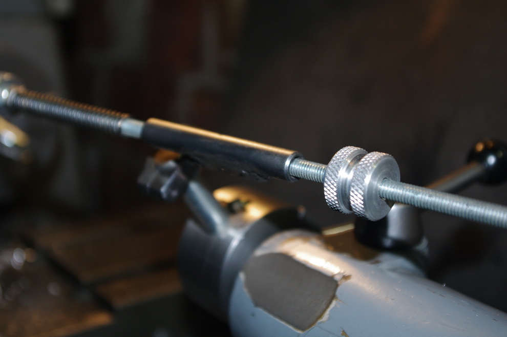

Ha még nem unjátok, akkor megmutatom a menetelős késtartó elkészült vonórúdját. A készítés alapját a méh telepen talált ipari varrógéphez való gömbcsuklós kar adta.
Szépen megalkottad ennek a pár tized másodpercnek a határát![#eljen]
Szerintem a végeredmény jobb minőségű mint ha cnc-vel vágtuk volna! mert a hobbi cnc, nem tudja így kivenni a végén a kést!
(Bár ez, a főorsó fordulatszám, az x tengely gyorsulása és a z tengely gyorsjáratának kérdése, a számítógép sebeségének a függvényében. - hobbicnc esztergályosoknak!)
A létjogosultsága számomra, inkább egy hollander menetelésében lesz, hobbi szinten többdarabon.
Nekem nincs ilyen szerkezetem,ezért szívesen látnék egy olyen videót majd, ahol furatban működik!

Ezek szerint akkor már csak nem tud rezegni!a plusz tömeg hozzácsavarozásával! de hol van a kiegyensúlyozattlanság? ( milyen szép hosszú magyar szó!)
Robsy-é biztos kiveszi! Tudod, voltak már itt videók róla.
Kicsibe könnyebb!
De úgy tudom, ott a megmunkáló program bemutatása volt a lényeg.
Építsünk hozzá gépet nagyban!
Ez így túl egyszerű lenne...
Azt szokták mondani -és Ő is hangoztatja- ami kicsiben működik az működik nagyban is.
Gondolkodtam: ha egy főorsófordulat alatt nem veszi ki a kést akkor felejtős, mert akkor kivágja a végpontot...
PL-ul régebben, kellett vágnom olyan belső kúpos menetet ahol kritérium volt hogy 45 fokban vegye ki a kést, ez kevesebb mint egy fordulat.
Valaki számolja ki hogy a menetemelkedés 45 fokban kilépése az hány fordulat?[#vigyor]
