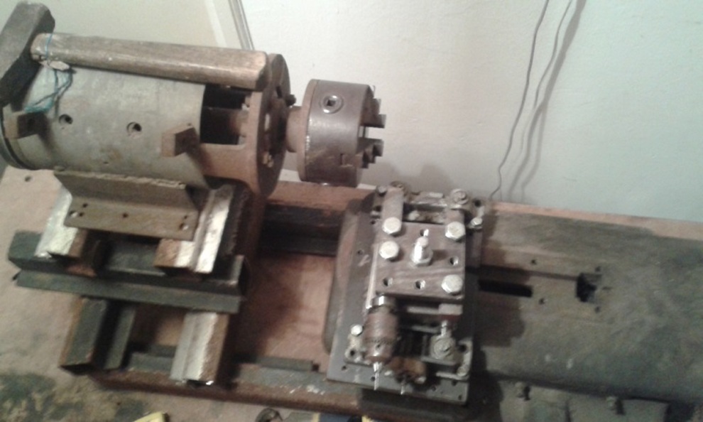

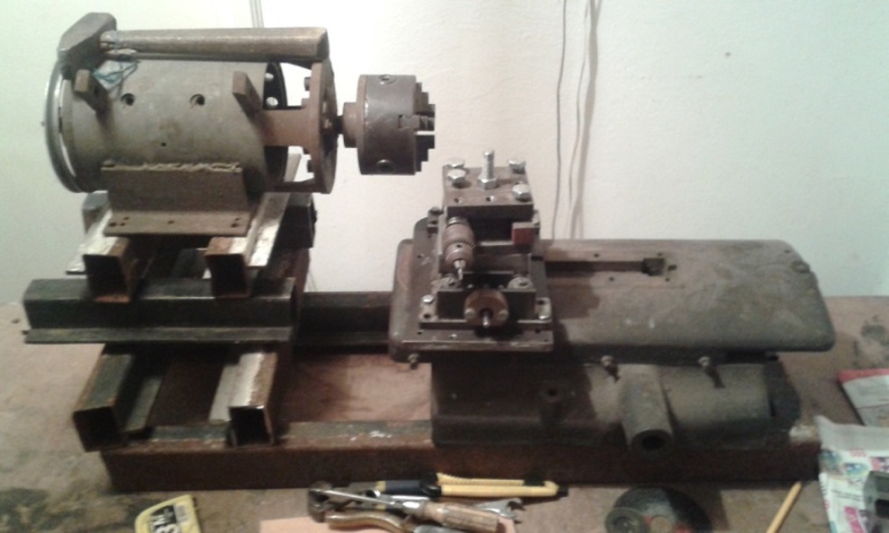

Kicsit flexelgettem most este, raktam egy halmot és ezt lett belőle.
Motoros
Lehet csak optikai csalódás, .. paralaxishiba, de a központfúró nem biztos, hogy beletalál a tokmány közepibe, mintha 5 centivel lejjebb lenne?. Az esztergagép tetején lévő kalapács nyelét érdemes lenne cserélni, mert az viszont biztosan bele fog találni valakibe előbb-utóbb. Az önindító utóhasznosítása, eredeti és ötletes.[#integet2][#nevetes1][#wave][#eljen]
Még csak összeraktam, hogy mi mekkora hogy fér el, hol legyen rajta, a kalapács azért van, hogy a tokmány ne billentse le, mert a súlypontja arrafele van, még nincs középen a közép, de azt majd beállítom valahogy. :)

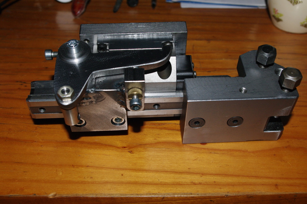

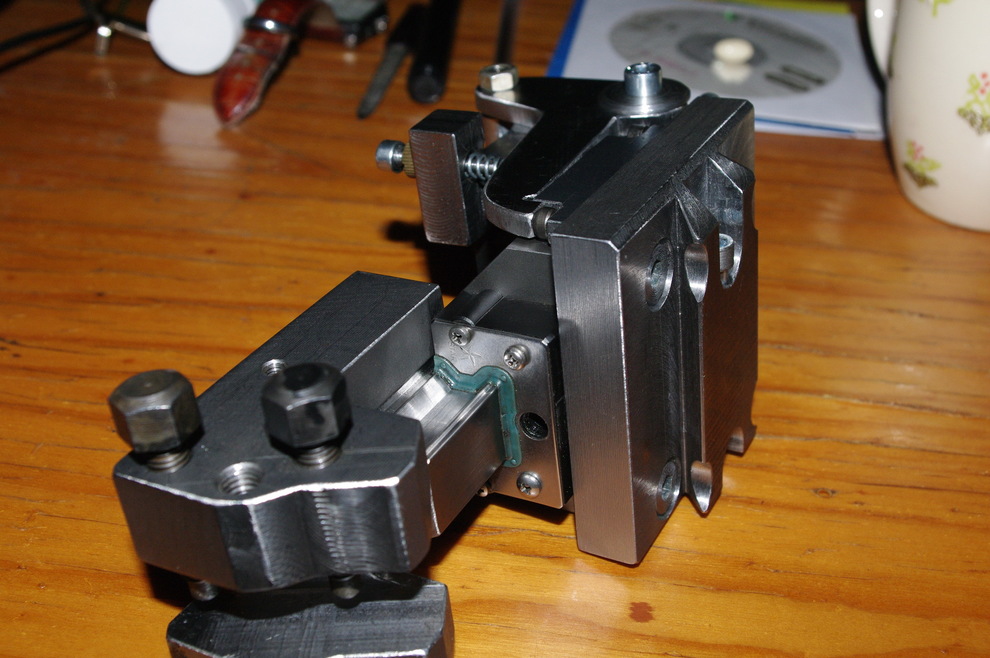

Egy ideje próbálkozom egy menetvágást megkönnyítő automata késtartó elkészítésével. Egy verziót már bemutattam, de sajnos egy kis nemfigyelés lett a végzete: eltörtem.

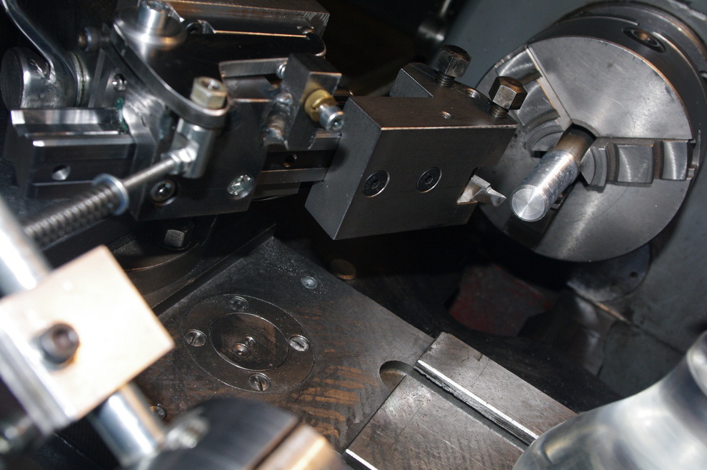

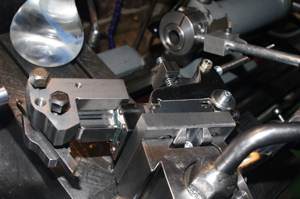

Most a tapasztalatokat felhasználva készítettem egy új verziót. Még nincs kész, a vonórúd még csak ideiglenes, de ma már kipróbáltam, íme az első menet:

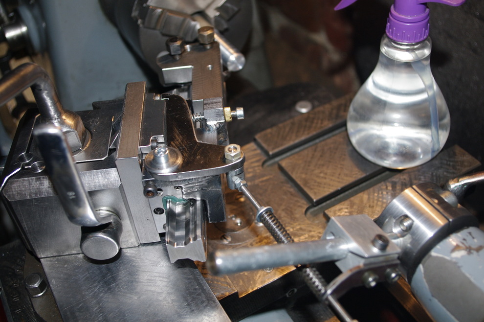

A mostani változat előnye hogy ki is emeli a kést, így nem kell a keresztszánon visszafelé tekerni. A ciklusok között csak előre haladok ahogy veszem a fogásokat. A vonórúdhoz még kell egy erősebb rugó, és valami pici csukló a késtartóhoz kapcsolódáshoz.
Ez oszt igen"Imi!Lassan eljön az az idő hogy gyorsabban vágsz menetet mint egy cnc eszterga ;)
Nagyon ügyes szerkezet,gratulálok,pont valamelyik nap fordult eg a fejembe hogy meg kellene nekem is csinállni a lin sines/szegnyeregrögzitett szerkezetet de kombinálni kellene egy excenteres kiemelő szerkezettel,és ekkor jött hogy valahogy egy szerkezetben kombinállni kellene,de ötletem még nem volt!Mostmár van :)
Ügyes vagy!!

Ismerem, de itt nem a hatékonyság volt az elsődleges cél, hanem hogy úgy tudjak egy lépcső közelében végződő menetet elkészíteni hogy ne a reflexeimre hagyatkozzam.

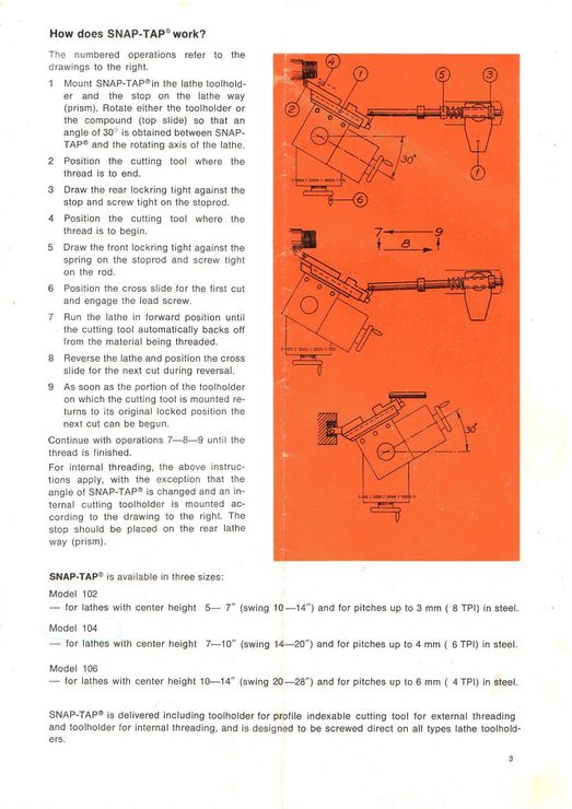

Ez a snap-tap menetvágás, nekem van ilyenem, ha elkészül a TOS felújítása ki is próbálom.
Itt van a katalóguslapja.
Azt hiszem te raktál fel róla képet a sajátodról.
HJózsi könyvtárában van a szerkezetről egy fotósorozat. Egy videón is láttam működés közben, szóval onnan származik az ötlet.
