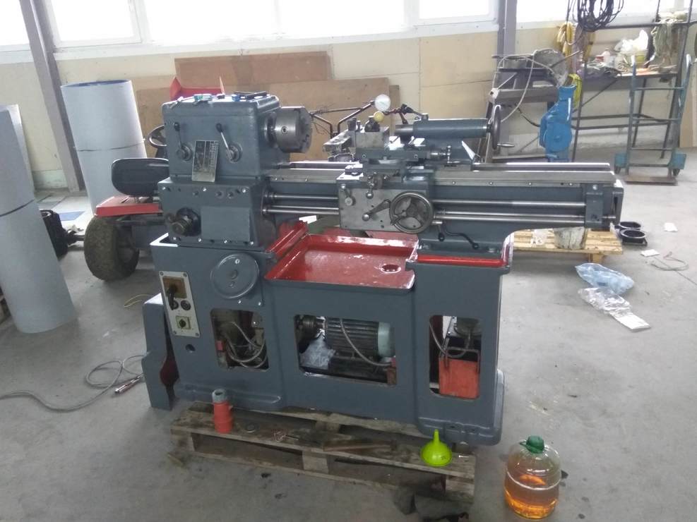

Ma élere kelt az E2N masinám két hónap pucolás, festés és javítás után [#taps]
Egy nagy és egy kisebb problémája lenne, amiből utóbbi nagyon bosszantó.
Sajnos ereszti az olajat elől, a főorsó körül, ahol az a fém labirint-szerű tömítő akármi van. Ezen lehet segíteni így utólag kívülről, főorsó kiszerelés nélkül? Ez egyfelől jó is, mert ezek szerint működik az olajszórás. Vagy túl sok, túl híg olajat tehettem bele, és csak ennyi az oka?
A nagyobb gond, hogy érezhetően rázkódik, és ezzel párhuzamosan innen zúg, pedig egyébként egész halk lenne.   A motor és a sebességváltó nem egytengelyű, és a gumidugós tengelykapcsoló sem hozza ki a hibát. Meglazítottam a motor csavarjait, hogy hátha majd magától beáll tengelybe, de a gépet beindítva látszott hogy libeg a motor, el-elemelkedik. Mindez úgy, hogy meg sem húztam a tengelykapcsoló csavarjait, csak lazán össze vannak tolva.
Lehet ezzel valamit tenni, vagy venni esetleg biztosan jó, másik ilyen méretű szerkezetet, ami még "lazább", csavarral nincs is összefogva? A tengelyvégek nem görbék, viszont szerintem emiatt a rázkódás miatt lett csapágyas a motor, és a váltó csapágyfészke is kezd kilazulni. [#rinya]

A labirínt gyűrűs megoldás,a szóró ólajzás tekintetében megfelelő, valószínű, hogy sok olajat tettél bele{van az orsóház hátsó részén nívó}. A motor hajtásnál ügyelni kell az egytengelyűségre,valószínű, hogy motort cseréltek, az én gépemen EVIG motor van,és az nem így néz ki. Talán szerencsésebb lenne, ha a motorod tengely magassága alacsonyabb, mint magasabb lenne, mert be tudnád hézagolni. Az első lépes, megállapítani a tengely magasságot.A tengelykapcsolót úgy kell beállítani, hogy lehúzott állapotban is lazán mozgatható legyen, tehát ne feszüljön.

Köszi, valóban feljebb töltöttem, mint a kémlelőüveg, hogy "jobb legyen a kenés"
Az elülső borítólemezt, ami kívülről a tokmány mögött van, le lehet szedni, vagy van valami illesztő szerepe? Már csak kitakarítani kicsit akkor már, hátha el van dugulva a visszafolyó furata.
Köszönöm a tippeket a motorhoz. Nem néztem pontosan a típusszámát, de ez is valami Evig, Y/D 380/220V-os. Elképzelhető, hogy nem eredeti, Igyekszem ráállni a témára [#wink]
A labirint gyűrűnek nincs illesztő szerepe, így szerintem levehető, illetve meglazítható. A saját gépemen látszik hogy a gyűrű alatt tömítő paszta van. Nálam is magasabbra van töltve az olaj, de ennek ellenére sincs szivárgás.

Igen, azt hiszem mondtad valahol korábban, hogy jól feltöltötted, ezért tettem én is így. Arra tudtam gondolni, hogy vagy túl híg az olajom, vagy dugulás miatt nem folyhat ki elég gyorsan, azért jön ki elől.
Nem tudom hogy apró részletekben is egyforma-e a gépünk.
Szóval nálam a csapágyhoz két úton juthat el az olaj, egyrészt felülről a orsóház első falának furatán, másrészt a tengely mentén is odaverődhet az olaj, illetve szerintem a felül befolyt kenőanyag is itt jut vissza az orsóházba.
Hol tudok itt hibát elképzelni? Fentről nem folyhat le túl sok olaj hiszen a furat nem enged át túl sokat. Ide szoktak egy kis réz csövet is beütni ami belelóg az olajgyűjtő medencébe így látni hogy van-e ott olaj. Ez cső szűkíti egy kicsit a levezető járatot, viszont sok gépből hiányzik.
Verődhet még sok olaj a csapágyhoz a tengely mentén. Esetleg érdemes volna oda egy műanyag tárcsát odafogatnod egy gyors kötözővel ami letakarná az olaj bejutásának nagy részét. Ez az ideiglenes teszt mutatná hogy itt van-e a hiba oka. Marad még a labirint ellenőrzése, egyrészt a tömítés a gyűrű és az orsóház között illetve a két labirint fél hézagját is minimálisra kell venni.
Megnéztem az orsóház rajzát, és látom hogy a csapágy külső oldalán a labirint alatt van egy visszafolyó furat. Nos az valóban lehet eltömődve ha nem szakszerű a tömítés, pl papírt használtak és nem vágták ki, vagy ha pasztát használtak akkor az is benyomódhatott a furatba.

Igen, arra gondoltam. Ha megnézed, hátul van egy ugyan ilyen, a főorsót körülvevő külső borításnál.  A két külső borítás/csapágyház is össze kéne legyen kötve egy visszafolyó nyílással, de nekem ez sincs meg, teljesen tömör ott az anyag mint a két alkatrészen.
Szóval nem lennék meglepve ha az elülső visszafolyó is egy az egyben hiányozna, és azért engedné az olajat. Nem folyik, de ha egykét percet forog a főorsó, már megjelenik kívül az olaj és pár perc után már kicsi tócsa van az alsó gyűjtő mélyedésben az öntvényen.
