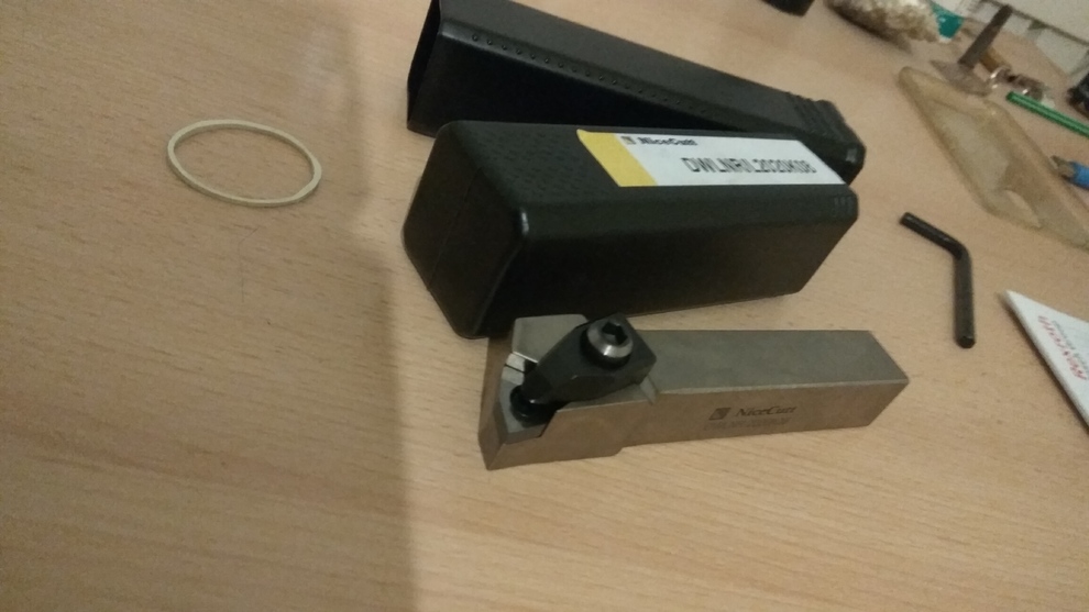

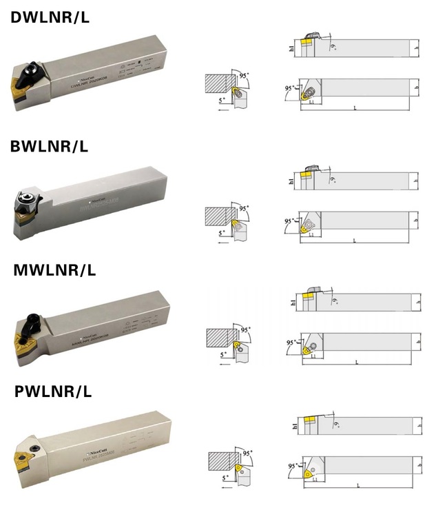

Kicsit konkretabban, nezzuk akkor csak a negativ hatszogu trigon lapkas keseket. Ezeken elvileg 6 vagoel is lehet, igy talan ez tunik a leggazdasagosabbnak levalatani a forrasztott lapkas verziokat.
Viszont lapka lefogatasbol meg igy is van 4 fele. Ezek kozott van valami felhasznalasbeli kulonbseg?
fy9k4amuy
Hát, a D és P mint látod, több oldalról támasztja a lapkát. Szerintem egyébként nem sokat szoktak variálni ezen, hanem megveszik és használjám.  Mikor én vettem(pontosan ilyen D-set), akkor külföldi oldalakon azt olvastam, nagyon célszerű ezt a sok oldalról támasztott kivitelt választani a trigon lapkához.
A D-s tetszett, meg ez nem csak lefelé, de a gép irányába is behúzza a lapkát, a P meg nagyon drága volt (21 vs 30$), úgyhogy D lett.
Egyébként szerintem az áráért nagyon jó ez a márka.

Ertem, a D-t meg a B-t nezegettem, de ez eleg jo erv a D mellett.
