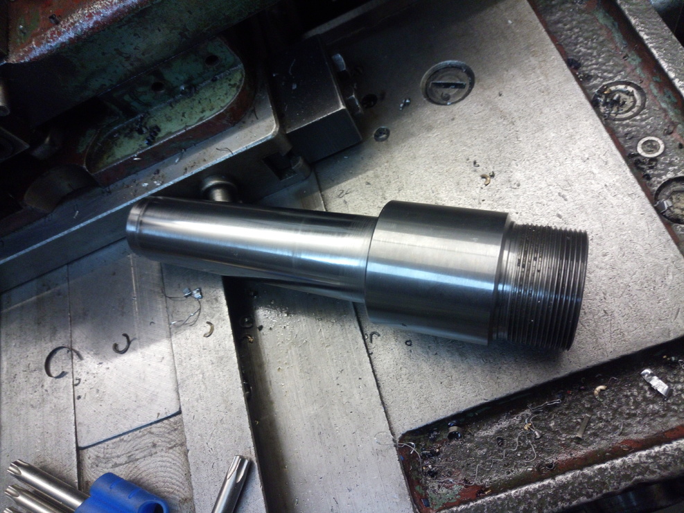

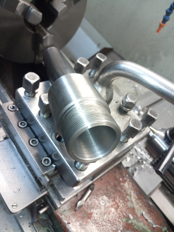

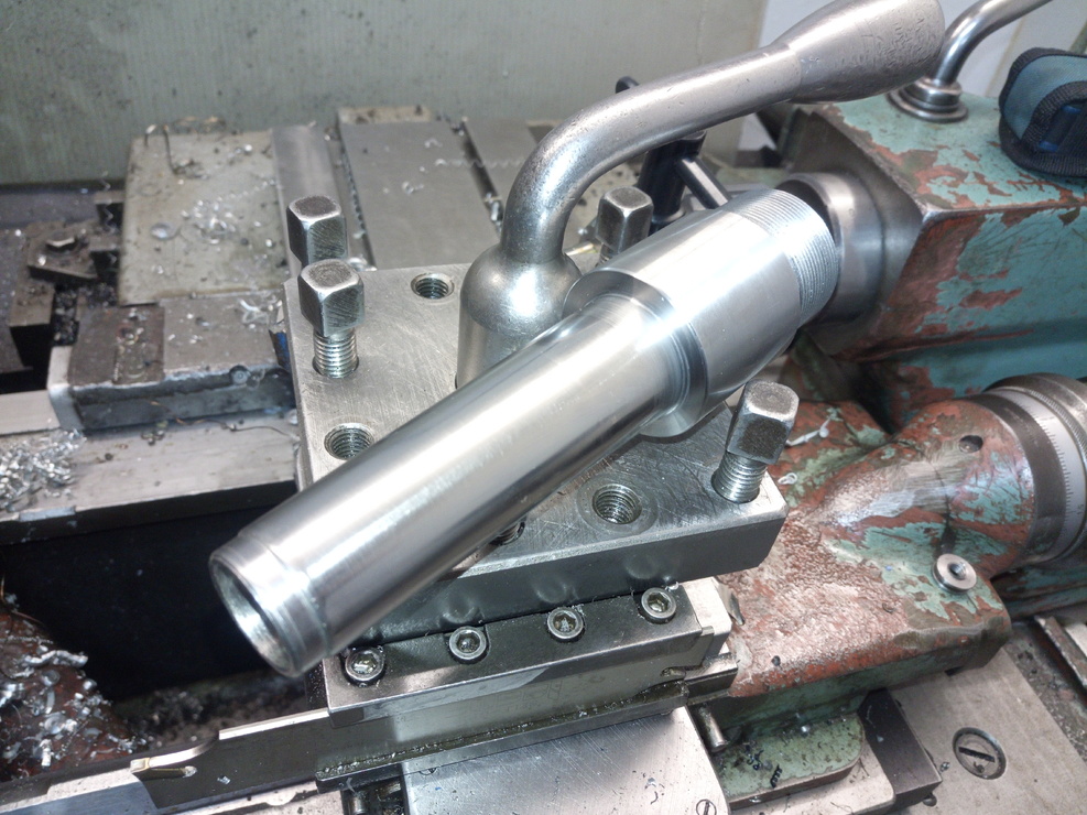

Én ER32 kúppal készítettem patronbefogót MK4-el. Nemesített 42CRMO4. Ez jó a kis esztergába, meg a nagyba szűkítővel be lehet tenni, a nyaka azért hosszabb, mert a tokmányba is nagyon hamar be lehet pattintani, nem kell mindenáron a főorsóba. Ha kész lesz az ER40 patronokhoz is akkor elviszem mindkettőt köszörűre, és akkor már 30mm-ig tudok patronba fogni. Így a marógép patronjaival lefedem az esztergá(ka)t is.
Pont ugyanígy használok ER32 patronokat marón, esztergán, köszörűn.

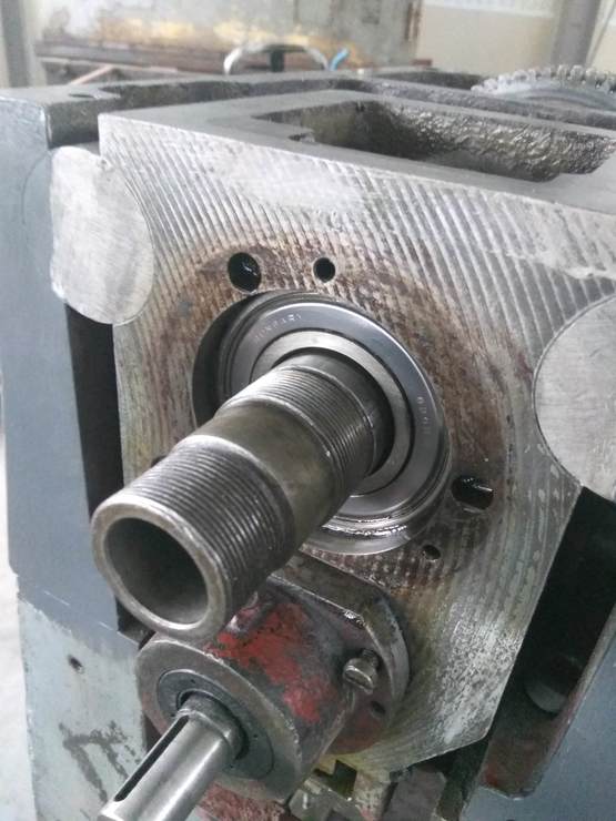

fy9k4amuy
Az orsószabályzós dologhoz hozzsszólnék én is:
Az e2n gépen ami összepakolás alatt áll, is fel van esztergálva a főorsókúp. Célját nem tudom, valaki az elmúlt 40 évben biztos összemarta, vagy nem tudta vonalba hozni az ággyal.
Az indikátor ugrálását figyelmen kívül hagyva ennek ellenére benne van az 1.5 században, és kékkel megfestve sem kiborító az eredmény. Nem hántolt, nem köszörült, de azért sok helyen és körkörösen érintkezik. Ezek szerint valahogy, valaki meg tudta csinálni elfogadható eredménnyel köszörű nélkül is.

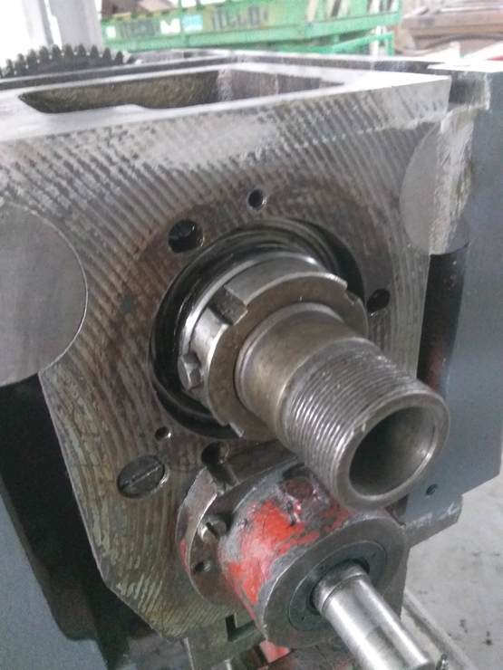

Amire én figyelmes lettem, és tanácsot kérnék most, az egy érdekes átalakítás:

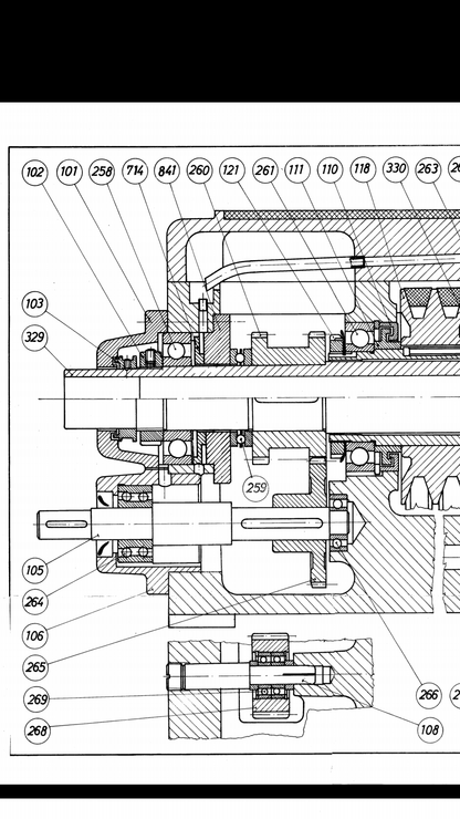

A főorsó hátulján még egy támcsapágy van beépítve. Ami a képen látható nagy fém porvédős golyóscsapágy, annak eredetileg szinelnie kelene az öntvény házzal, és rögtön rászorul a záróanya. Nekem a golyóscsapágy beljebb van tolva, és be van építve még egy támcsapágy, de emiatt a golyós a saját beépített kenőanyagával üzemel, eltakarja az olaj bevezető nyílást.
Szerintetek mennyire gázos megoldás ez, mennyire kell hozzányúlni? A Főorsó csapágy nem fut darabosan, 5 ezred alatti a játéka így nem terveztem cserélni. Addig  mehet ez a megoldás míg csapágycserére kerül valaha a dolog?
6agnn8pu0
Én is most vettem egy E2N-t,és próbálom kipofozni. Az enyémben is van egy plusz támcsapágy, csak nálam a hátsó golyós elé van beépítve, így a golyós pont úgy ál mint a rajzon,és a kenése is működik.
