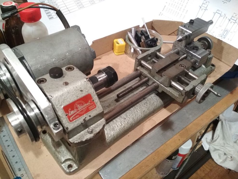

Köszönöm mindenkinek a tanácsokat a kis szegnyereg nullás morse kúp kialakításhoz,úgy tűnik sikerült ma megcsinálni (végre volt pár órám)... :)
A kúposságot a kiszámolt távolságokhoz tartozó elmozdulásokkal állítottam be (de a gyorsaság kedvéért nem kiórázott tengelyhez képest, hanem az ágyazatra rögzített órával, a hosszszánnal haladva mértem az elmozdulását a szögbe állított kéziszánnak), amennyire meg tudom állapítani az egyetlen gyári nullás csúccsal, nagyon jó lett az illeszkedés (filccel hosszanti szinezés, és egy irányba eltekerés). Végül futter nélkül sikerült megoldani, mivel egy vékony papírral hézagolva el tudtam érni azt a futáspontosságot, amire szükség volt, így a csúccsal megtámasztást követően vissza tudtam fogni a tokmányba, és úgy "belevágni" a hüvelyt... ami még hátravan, hogy mozogjon is a hüvely a szegnyeregben, ha megint lesz némi időm rá... :)
