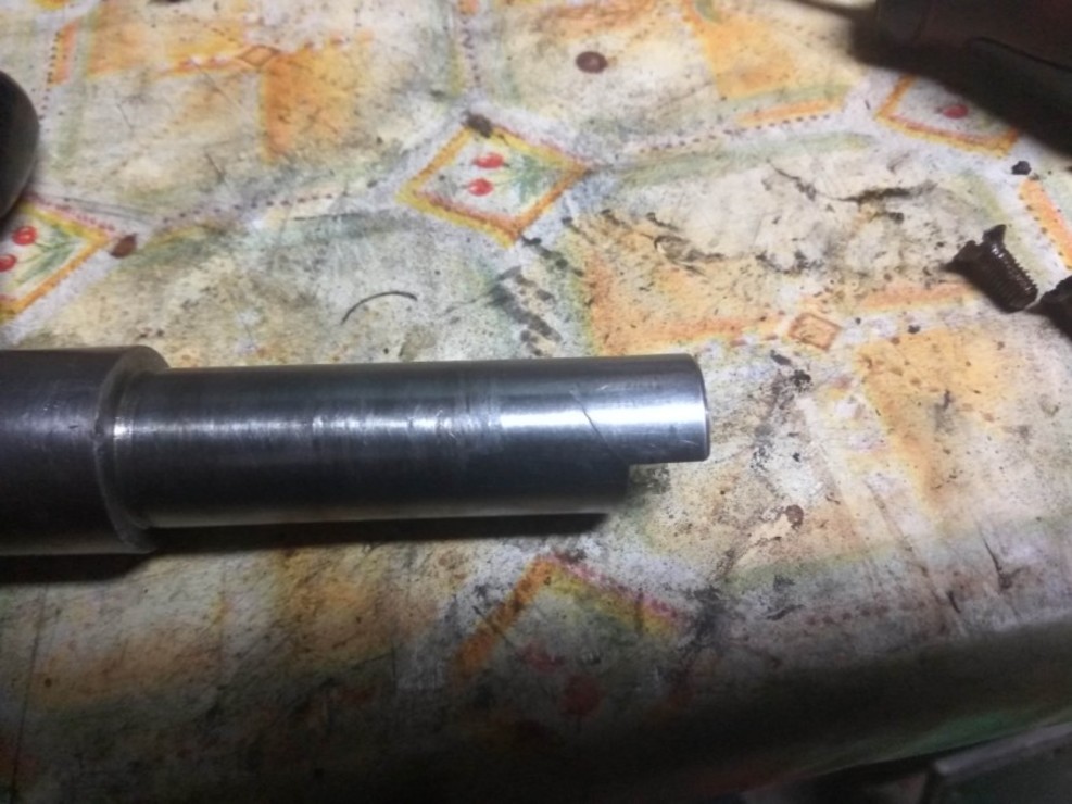

Gondolkodtam megosszam -e, amit elsőnek esztergáltam értelmes dolgot - egyenesköszörűhöz egy szorítógyűrű, a nyél még nincs ráhegesztve ezen a képen-, mert tökéletesnek nem tökéletes, de a sok kezdő kérdésem után, gondoltam megmutatom mire jutottam eddig.
Amit tudni kell róla:
általam készített hss késekkel, c45-ből (mert ilyent találtam pont méretanyagot a méhtelepen ).
Ezt még fűrésszel, flexxel "szúrtam" le. Ilyen késem, akkor még nem volt ill. most sincs mert időm még nem volt rá.

Elsőre gratula DE sok bosszúságtól óvod meg magad ha nem C45 ből csinálod amit majd hegesztesz.
A C45 csak feltételesen hegeszthető!  Hegesztés után bekeményedik !  és el is törhet a varrat . Melegítsd elő ( 350C fokra ) én ilyen esetben 29/9 es (E 312)  pálcával hegesztek.  Ugyanitt írtam hogy a C45 hőkezelés ( nemesítés ) nélkül pucu  ( nehezen forgácsolható "szőrös ) de legalább nehezen hegeszthető[#vigyor4]
Akkor ott van a C45 QT azt mondod,nem volt még dolgom azzal az anyaggal,de a széntartalom miatt gondolom az is hasonlóan viselkedhet hegesztésre,de maradjunk az esztergálásnál,van esetleg hasonló szakitószilárdságú jól forgácsolható anyag?Tudom ott van az S355,hegeszthető de szakitószilárdsága elmarad a C45 től.42Crmo4 és hasonló anyagok meg már jóval felette vannak,nehezebben forgácsolható,lenne esetleg valami anyag még ami szóba jöhet és a beszerzése sem okoz problémát?

Igen, olvastam a hozzászólásodat és hogy milyen felületeket ad ugyan az a kés. Szőrösnek nem lett szőrös inkább ilyen csíkos mint a képen is látszik. Ez csak papírral lett letörölve.
Igen nem a legjobb hegeszteni, co-val lett végül, amit kell tartani tart. Kb. 1kg-os gépet. Amikor állítottam be akkor eltörtem 1x a csípést és a c45-ből tört ki és elég furán néz ki a törés is (szemcsésen törte a fényt), nem olyan mint a szokványos esetben.
Egyébként, érdekelt is, hogy mégis mire gondoltál pontosan akkor és kipróbáltam.
Ha nem kell hegeszteni ( de valójában a javasolt 29/9 el még a C45 től jobban is hegeszthető !! akkor mindenképpen
42CrMo4 QT
 De van olyan anyag ami mindkét feltételt teljesíti A klasszikus Bc 3 ( 16MnCr5) a széntartalma miatt
( 0.16% ) könnyedén hegeszthető és VAK edzve nagyon jó szívós
A vakedzés egy Carbon diffúzió nélküli ( szabályos ) edzés és egy alacsony hőmérsékletű fesztelenítés (NEM megeresztés !)
Ha védőgázban edzenek akkor rossz gázbeállítással ( rossz "Carbonpotenciál"-lal ) egy nagyon vékony réteg bedúsulhat Carbonban ami kemény . Ha hagyományosan ( védőgáz nélkül ) akkor revésedik az anyag de csak a vakedzési keménységet (szívósságot ) éri el .
A pucu Bc 3 kb olyan mint a pucu C45 de legalább könnyen hegeszthető . . Én 42CrMo 4 et és QT -t valamint BC 3 at tartok átmérő 20- átmérő 120 ig szinte minden méretlépcsőben .   Most rendeltem 32 es QT t és 200 as Bc 3 at .
Nagyon komoly dolgokhoz ( igaz Bécsből ) a 17CrNiMo6  ot használom szintén betétedzve
