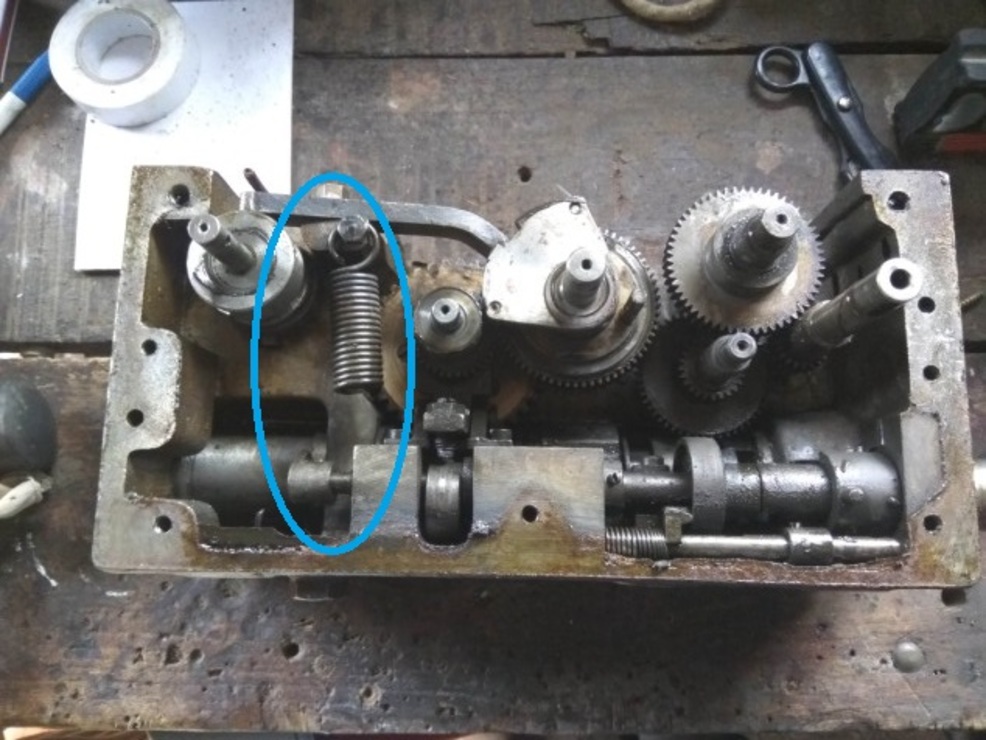

Szevasztok!
Épp lakatszekrény újraépítésben vagyok az E2N-nel, és tanácsra lenne szükségem.
Sajnos el van törve benne a húzórugó, ami az előtolás aktiváló karnak ellen tart, gondolom a beállított túlterhelés esetén segít az előtolást kiakasztani. Így most ha jól gondolom, nem működik ez a funkció.
A rugó méretei: 2,5x18,5x45 A78 (szál átm. x külső átm. x nyugalmi hossz x A.akasztási legnagyobb hossz)
Rugóboltban találtam ehhez hasonlót, trambulin(gumiasztal) rugóként, 3x19x48 A80 méretűt. Szerintetek megfelelő lenne ez bele, vagy egyedit kell gyártassak/kereskedőnél keressek?
