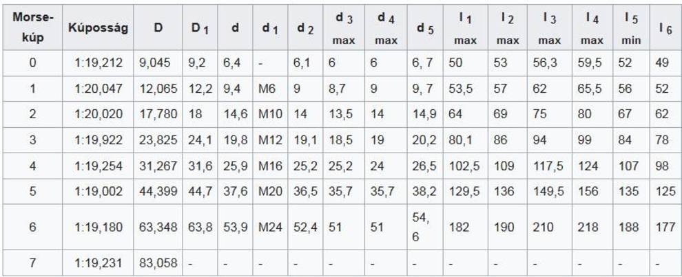

Illetve ami elméleti kérdés, van ez a táblázat a Morse kúpokról.... itt meg van adva a "kúposság", ami valamennyire eltérő a méretek szerint... ez direkt így van? Mert én most vagy MK1 vagy MK2 kúpra tudok állítani, és pont az MK0-nál van nagyobb eltérés... )?! Ez mennyire lehet baj vajon?

A táblázat jó, nem egyformák a kúpszögek.
Én a marógépemhez szoktam Morse kúpot csinálni. Számold ki szögfüggvénnyel, hogy 10-20-30-40 mm-re mennyire kell behatolnia az anyagba a szerszámnak. Esztergálsz valamilyen átmérőt ezután elforgatod a kéziszánt. Rátapintasz a palástra egy kéziszánra rögzített mérőórával. Elkezded tekergetni az orsót. Megnézed, hogy 10 mm alatt mennyit mozdul az óra és korrigálsz. Ha már 10 nél jó értéket mutat továbbtekerd és leellenőrzöd 20-30-40 mm-nél is. Ha megfelelő az elmozdulás akkor véglegesre rögzíted a szánt és pontos lesz a kúpod. Az a baj a kézi előtolással, hogy sohasem lesz egyenletes a felületed. Én csináltam a kéziszánra előtolást egy Wartburg ablaktörlő motorból és kerékpár lánckerékből. Ezzel gyártom a kúpot ha kell a maró vagy az esztergagéphez. Négyes Morzéig ((hogy kell ezt helyesen leírni? Morse-ig? )) elég a kéziszánom elmozdulása.
