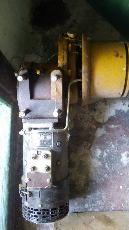

Eladó teljesen új targonca kerék meghajtás(motor+hajtómű)ára:40E érdeklődni pü-ben.
