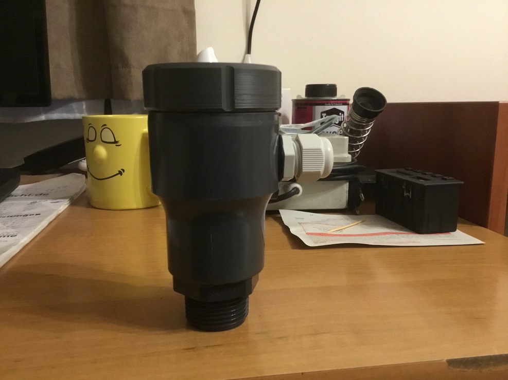

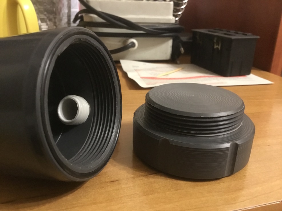

Légtelenítő szelep töm szelencével?
Szabad a gazda.

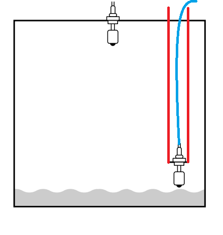

Még a menetes részéhez be lesz ragasztva egy 20-as PVC cő, a végébe M16 menet, abba betekerve Honeywell LRNV51S42 úszókapcsoló
A cső hossza 1500 mm. Vegyszertartály alsó szintkapcsoló lesz

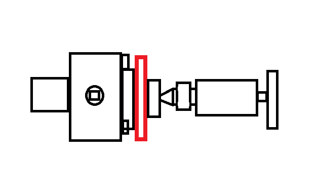

Tanultam egy új módszert az esztergályos barátomtól.
 Nagyobb átmérőjű rövid hengereket, korongokat (pl. d200x20mm) ő úgy szokta átmérőzni, hogy tesz a fordított pofába egy pl. d130-as sík anyagot, ami csak annyira vastag, hogy picit kilóg. Erre ráhelyezi a munkadarabot, addig tartja kézzel, és elővesz egy harmadik mégkisebb korongot, aminek a közepében szegnyeregcsúcsnak megfelelő kialakítás van belefúrva. A szegnyereggel és forgócsúccsal ezt a "szendvicset" összenyomja. Rajz lent, a piros a munkadarab.
Már eleget csinálta, hogy a középre helyezés jól menjen neki. Nem szokott órázni.
 Ilyenkor még oldalazni is lehet a munkadarab egyik oldalán valamennyit, hogy utolsó lépésben, ha majd csak a munkadarab kerül a fordított pofára az rendesen felfeküdjön.
 Azt mondta azért nem veszélyes, mert
a) ő ilyenkor óvatosan választja meg a sebességet, és figyel a szegnyeregre és a szorításra
b) ha kilazul(na), akkor az esztergára merőlegesen repül(ne) el, de a jó esztergályos sosem áll ott, hanem a hosszántól kicsit jobbra. Ott ugyanis (a normális esztergákon) minden kezelőszerv megtalálható ezért csak akkor megy közelebb a tokmányhoz, ha az már biztonságosan megállt.
 Ez egyébként egy régi masszív többtonnás eszterga volt.
A tok is saját fejlesztés?
Vagy, adoptálás valahonnan?
Révész Richárd
Saját kreálmány.
Ezek a Honeywell úszók mindíg fejtörést okoznak beszerelés szempontjából.
Oldalról nem lehet megfúrni a tartályt, mert duplafalú.

Valahogy így használod, és a piros csőben így nincs folyadék?
