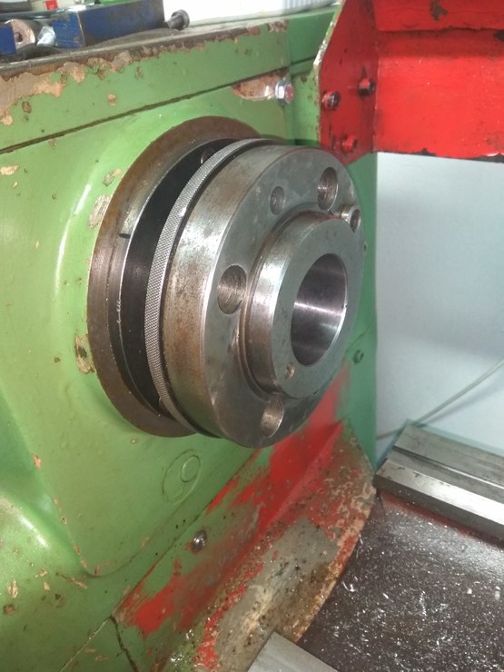

              Egy olyan kérdésem lenne hogy megmértem a főorsóm ütését és a rövid kúpon 0,02mm a belső morze kúpon
0.03mm-t mérek.
Ez használt gép viszonylatban jónak vagy rossznak mondható.
Másrészről hogyan korrigálható.
Gondolom a főorsó egyben van a végzódéssel az nem cserélhető csak főórsóval együt.
A morse kúp esetleg felköszörűlhető ahogy néztem. Amúgy a belső felülete sértetlen, sima.
A külső rövid kúppal viszont mit lehet tenni ?
Arról már volt itt szó , hogy a saját  gépen szabályozott tokmánytárcsával nem igazán lehet gond ebből , hiszen mindig ugyanoda kerül vissza .
Régebben filózgattam ezen , hogy csúszócsapágyas gépnél ,maga az orsó is kopik , mennyire számíthat ez , de tovább nem jutottam ez ügyben .
Nulladik lépésként egy izmosabb farúddal kétkarú emelőként alkalmazva "ővatosan" feszegesd meg egy kicsit a főorsó csapágyazást. Ha itt már nagy a mérőórával kimutatott radiális lógás, kottyanás kár szórakoznod kúp beszabályzással, először ezt a hibát kell elhárítani.
Én magasról tennék rá.... nekem egy TOS SV-m van, siklócsapágyas, azt beállítottam a gyári ajánlás szerint: "az igénynek megfelelően..." " a helyes beállítás után a főorsó csak mérsékelten melegszik" hozzáteszem számok nincsenek megadva. Ennyi "játék" nekem is mérhető volt, mind kívül, mind belül. Aztán elkezdtem nem foglalkozni vele, elkészítettem a 300-as tokmányhoz a tárcsát, és bármit tettem, az is ugyanígy mutatja az ütést. Ekkor már nem voltam hajlandó bajlódni vele többet, azóta használom. A munkavégzés 1 századon beül is megy, gond egy szál se, egyedüli kritérium, a nagyolás, valamint a simító fogás szerszámai, valamint fordulatszámai(ami azért szokatlan, mert az 500-as orosz műszerész esztergámon a pontosság akár a nagyoló késsel is hozható, ezen valamiért nem megy.), és mivel itt szivattyú nyomja az olajat a fóorsóházba, 10 perccel munka előtt bekapcsolom a szivattyút, majd 10-15 percet járatom a gépet használat előtt, hogy a főorsó elérje az üzemi hőfokot.

Most hirtelen én se bántom, csak elkezdtem játszani a gondolattal hogy hogyan is ponsoítható ez.
Továbbá szerettem volna venni patronkészletet a géphez
, de ahogy nézem nincs (EU400 - MK6) és akkor a főorsó belső kupja azért lehetne kicsit pontosabb.
A főorsó csapágyazást is ellenőrizni fogom (NN3018) csak meg kell nézzem a gépkönyvben hogy mekkor a erő - erőkar hány század elmozdulás.

Szerintem az erő-erőkar nem lényeges pontos katalógus-adat. Ésszerűen de erősen kell aláfeszíteni, érzi azt az ember, és kiadja az orsó is a mozgást.
Ha hengergörgős a csapágyazásod, nem sikló, akko század alatt kell(ene) lennie tudtommal, vagy legalábbis erre kell beállítani.
