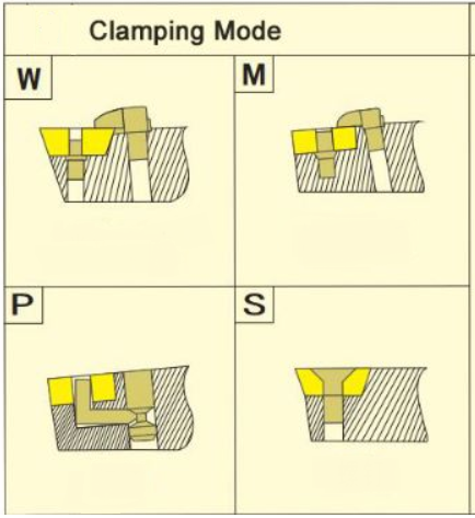

Valtolapkas esztergakesek kozott melyik lapka lefogatas a leghasznalhatobb?

Van amelyik pozitív, és amelyik negatív homlokszögű lapkához készült, nem egy kategória mind a négy amit mutatsz. Legalábbis amennyire én tudom, kivétel biztos van.
A képeden a W és a S a pozitív, "egy oldalú" lapkákat mutatja, azokhoz az S a legelterjedtebb megoldás. Biztosan van W is, de én képen nem láttam még olyat.
W-s van negatív "két oldalú" lapkához is, illetve ahhoz van az M, P, W és D is van, amennyire a madeinkína késismeretem tudja. Gondolom ha jó minőségű, mind jól működik, de nekem személy szerint a D és W tetszik legjobban, aztán a P, de ebben ha eltörik a derékszögű darab, akkor cumi.
Egy pár ilyen régi P-s kést kaptam, amiből mindből hiányzik az az alkatrész.
Az M meg olyan kommersz, az nem tetszik [#hehe]

A homlokszög nem biztos, hogy a legpontosabb megfogalmazás, de a lényeg hogy az egyik laposan áll a késszárban, a másik meg bedöntve a munkadarab felé

A W és az S emlékeimben negatív lapka...

A "pozitív" lapka 90 fokos, a negatív lapka a 7 fokkal kisebb. A pozitív lapkát meg kell dönteni, a negatívot nem.

Hát én pont fordítva ismertem ezt a megnevezést. Pozitív a C-sek és hasonlói (CCMT,DCMT,TCMT, stb) , negatív(vagy semleges) pedig az N-esek és hasonlói (SNMG,DNMG, WNMG)

Kb igen, a Sandvik oldalan nagyjabol ez le van irva, talan ott hatszognek nevezik. Holnap a katalogusukat is letoltom, hatha abban tobb informacio van. Mondjuk nehany uj dolgot mar igy is megtudtam toluk. Nalunk eddig csak forrasztott lapkas kesek voltak.
En pont az M verziot neztem ki. :)
