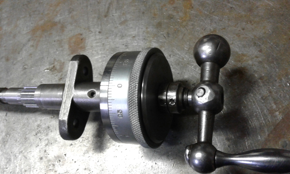

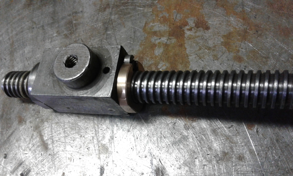

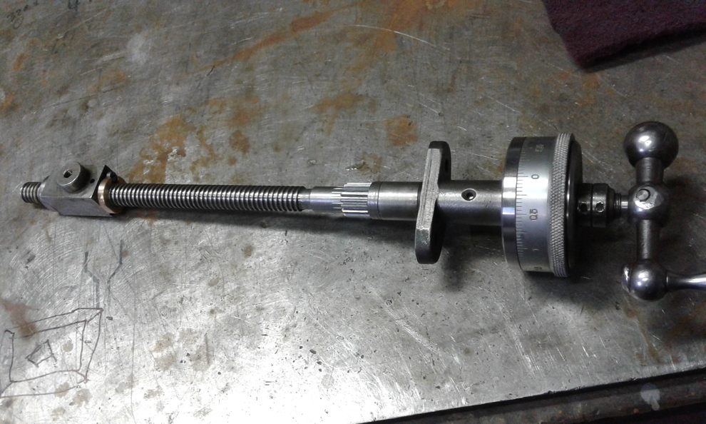

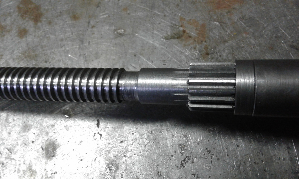

Sikerült felújítani a E2N esztergám keresztszán nóniuszát.
Pár kép.

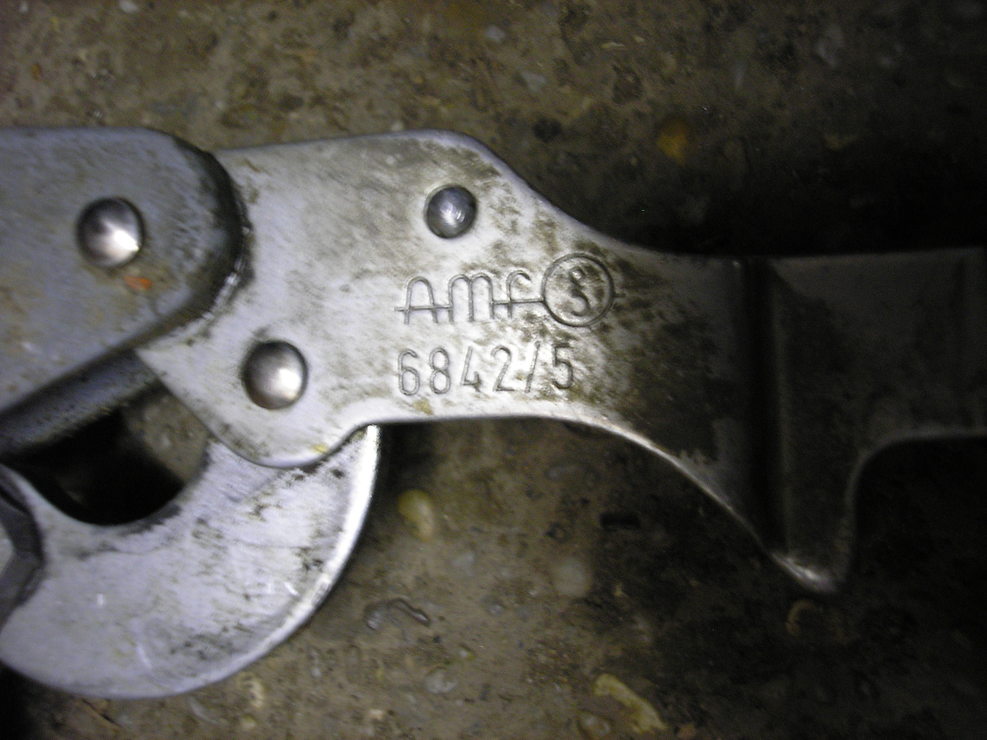

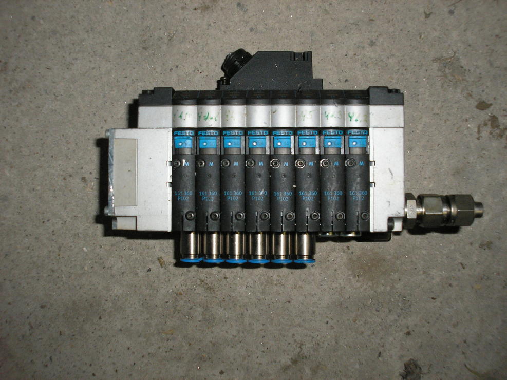

Eladó Festo szelepsziget ára:8E, AMF szorító típusa a képen az alapján a neten minden megtalálható róla ára:3E,MK3-20-as tokmány kulcsal ára:6E, érdeklődni pü-ben.

Szép lett, és jónak néz ki az orsó állapota is.
Ez gyári nóniusz rajta? Az enyém sokkal kisebb, és tudtommal az is gyári.
ysc3kmx9v
Az E2N gépeket két fajta keresztszán orsóval, és  a hozzájuk tartozó nóniusszal szerelték. Van 2mm,és 3mm orsó emelkedés a képen látható nóniusz a 3mm emelkedésű orsó párja, lehet, hogy az orsó nem ehhez a nóniuszhoz tartozik, tehát nem jó, ha így van akkor a felújítás félre sikeredett.

Jól tudod nekem is 2mm orsó volt gyárilag kisebb nóniusszal.
Vettem egy E3N es nóniusz gyűrűt azt hittem jó lesz de öreg esztergályos barátom felvilágosított.
Hát, és mindjárt csinált is új orsót anyát 3mm menettel.[#nyes]
