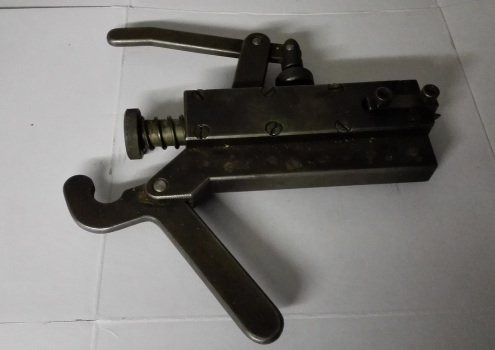

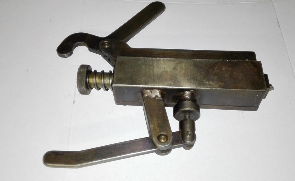

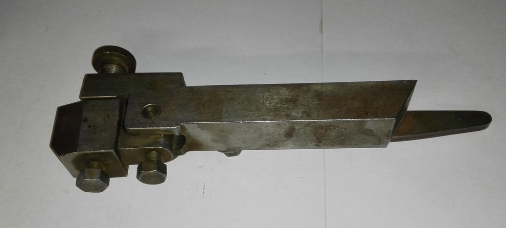

Vannak még menetvágást segítő készülékek:

Müködhet az szűk furatban is szögbe állitva szerintem,csak kell egy állitható ütköző hogy mennyit emeljen ki.
