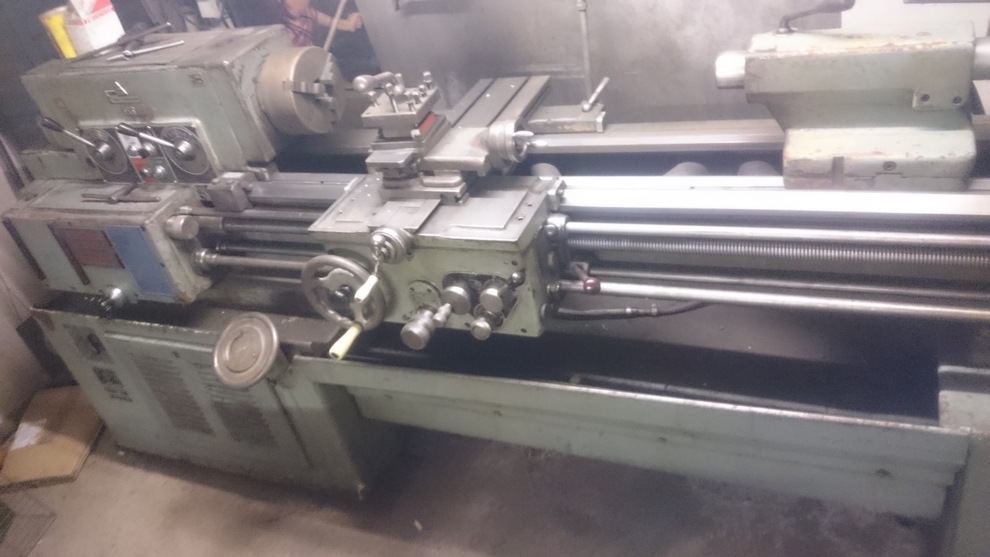

Segítségeteket szeretném kérni mert gép vásárlás előtt állok.
Mikyen gépet tudnátok nekem ami megfelelne az alábbi kritériumoknak, és esetleg mégjobb lenne akinek lenne eladósorban
Használt, minőségi gyártótól pl TOS, tehát nem kínai hulladék
380V
Ne legyen csere kerekes
Álló öntvénylábas
750-1000 csúcstáv
ÉSSZERŰ ÁRAZÁS
Maximum 1.000.000Huf környéke
Segítségeteket előre is megköszönöm!

Érdekes kérdés... tudod mit keresel, tudod mennyid van rá.... mi itt a kérdés/probléma tulajdonképpen?

Hello igazából tanácsot kérnék hogy TOSon kívül mit ajánlanátok, illetve kinek van eladó gépe

én az E3N-re esküszöm
Akkor is neked kell tudnod mit szeretnél, így nem lehet tanácsot adni. Felhívsz egy autókereskedőt, van egymillióm, adjon egy autót érte. A trabant is autó, meg a corvette is. És lehet mindkettőből van neki ennyit érő példánya.

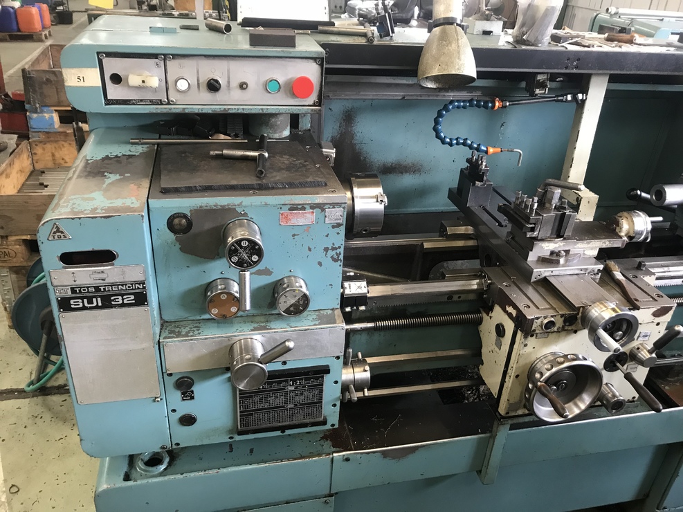

Egy E3n műszerészpad, egy TOS SV ipari, linkelt SUI meg nagyon ipari kategória. Más befogható átmérőkkel, teljesítménnyel, villanymotorral. Ha egy fázis áll rendelkezésre, semmiképp nem javasolt egy 6-8KW-os 3f motorral szerelt gép, amennyiben nem vagy hajlandó beköttetni a megfelelő teljesítményt (az csak álom, hogy egy ilyen nagy villanymotorral szerelt gép, szépen dolgozik majd 2-3kW inverterrel is). Termelni akarsz (ma már ehhez cnc kell), szolgáltatni, vagy magadnak otthonra.... ha tudod a válaszokat a kérdéseimre, elkezdődhet a konkrét keresés.

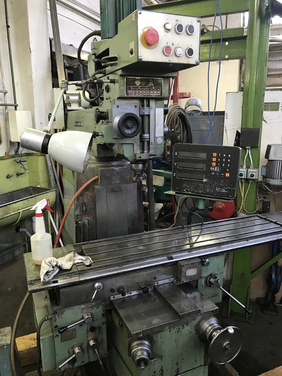

Ipari felhasználású erdekel nem széria munkára kell hanem egyedi gyártásra azért küldtem a linkelt kepeket is hogy ilyesmire gondoltam.
380 ki van építve a marógepem(TOS FNK 25 A) mellé keresek esztergát is
De e1n, e2n, e3n nem nagyon erdekel
E3N ben mit találsz rossznak ?
A társaság nagy része itt szívesen látná a műhelyben ,ahogyan én is :)

Nem jó mert 500as csúcstáv :)
