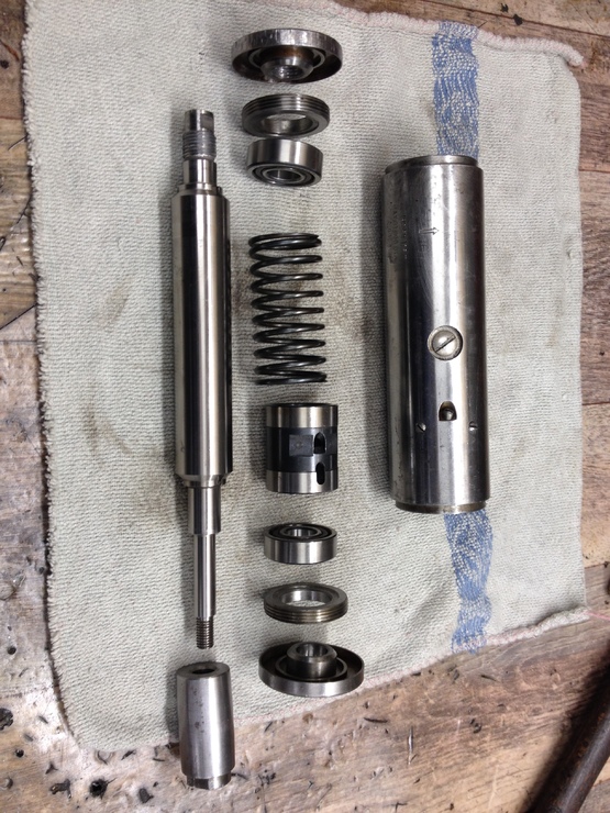

A napokban megint kezem közé került ez a régi IBC50/175-ös köszörű szupportom.
Úgy emlékeztem értem a működését, de most belekukkantva úgy látszik mégsem.
Nem értem a slég állító és a két radiális rögzítőcsavar lényegét.
Az állítócsavar a belső rúgóval egyezően feszíti a csapágyakat, de akkor mi is így az értelme?
Ha valaki ismeri ezt a típust írja már le a beállítás menetét.
A kép net-es pont nem látszanak a csavarok, de majd csinálok képet az enyémről.

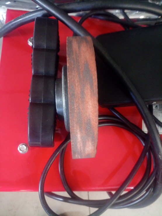

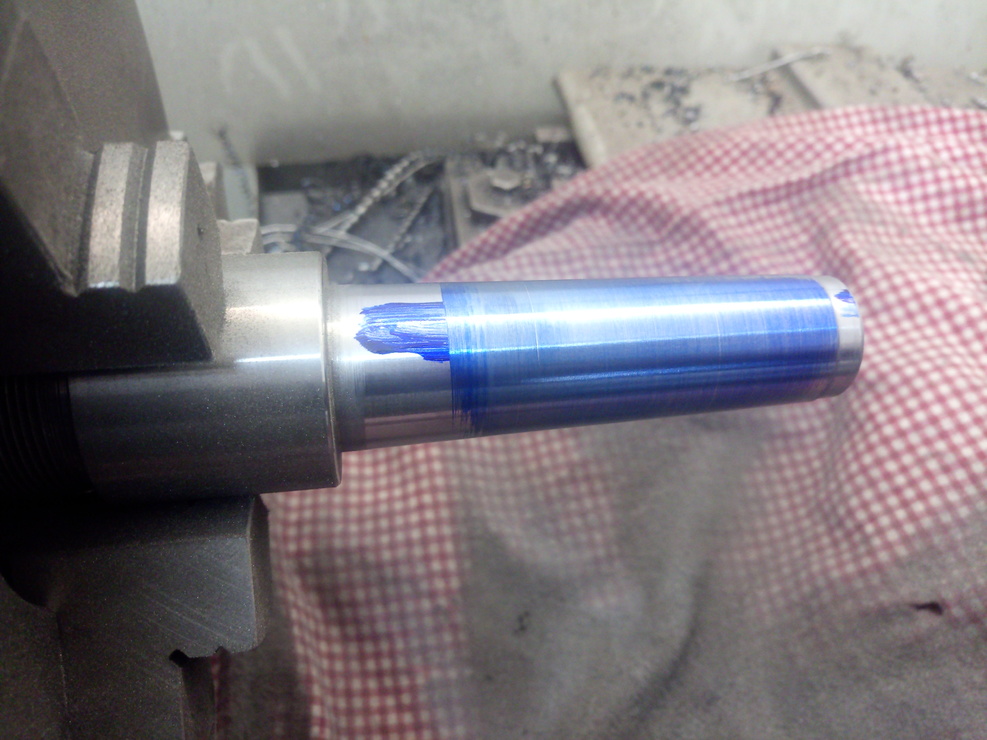

A mai nap MK4 kúpot köszörültem szupportköszörűn.
A munka végén a köszörűkorong az alsó képen látható módon nézett ki. Van-e közöttünk köszörülésben jártas, aki tudja hogy miért így koptat a kő? A szupport felcspágyazva, a kő kiegyensúlyozva, köszörülés előtt felsimítva gyémánttal.

Én elsőre csapágy pontatlanságra tippelnék.
Síkköszörűn láttam ilyet.minimális anyag leválasztás után.
Ha a csapágyazás tényleg okés akkor én szabályzås közbeni rezonanvciára gondolnék.
Laacika, amennyiben valóban a csapágyazás remeg, az a szabályozáskor is remeg...
István mit értesz a csapágy pontatlanság alatt? Oldalanként 2-2 db előfeszített csapágy van a házban, elölről a köszörűkő oldalán ütköztetve a háznak, beszorítva. A másik oldalról a csapágy belső gyűrűjén távtartó akadályozza meg a "túlfeszítést", külső gyűrűn rugós ütköztető van a ház falához. Összerakáskor megforgatva a tengely húzósan járt, nem szabadon pörögve, tehát elvileg elő van feszítve. (talán ez kevés neki?)
Ez egy Drukov SBMT-2 (Cseh) szupport, ami gépkönyvet találtam róla abban robbantott ábra nincs az orsóról.

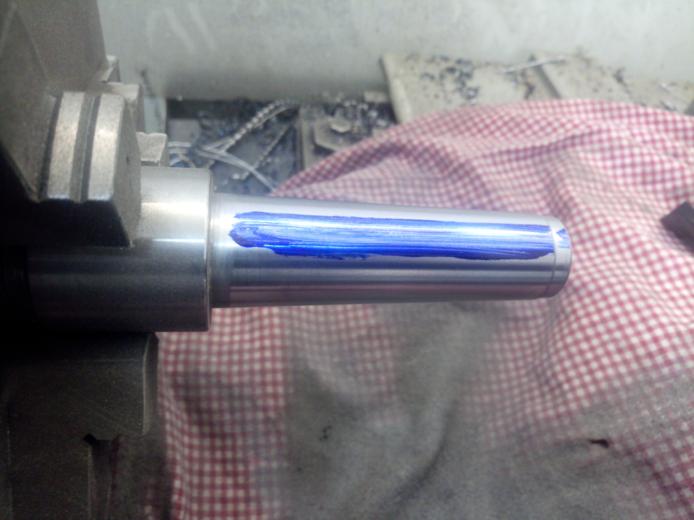

Ha rezgés lenne,akkor annak pikkelyes nyomott kellene hagyni a munkadarabon.A köszörült felület milyen lett?

Először finoman pikkelyes lett a felület, de mire kiszikráztatom majdnem tökéletes, 15mm magasságból saját súlyával bele ejtve az MK4 hüvelybe kézi erővel eltávolíthatatlan, tehát hibátlanul illeszkedik. Viszont az a fura, hogy van amikor hozza a kívánt felületi minőséget minden különösebb rosszakodás nélkül. Próbáltam már a vágósebesség növelésével is variálni, de 30m/s környékén talán még rosszabb az eredmény. A gép egy TOS SV 18RA, az éklécek után állítva. Koyo csapágyakat kapott, eredetileg is ez volt benne, számozás stimmel. Talán mégis meg kell bele venni a 80e forintos szettet ami mikronra be van mérve?
Szerintem tekintsd tökéletesnek az eredményt. A korongon a mintázat meg valami halvány rezgés miatt alakulhatott ki. Véleményem szerint a kosz nem egyenletesen rakodott be a szemcsék közé. De mert a felület jó, nem érdemes tovább rágódni rajta.
Ilyesmi kinézetű a belseje?
