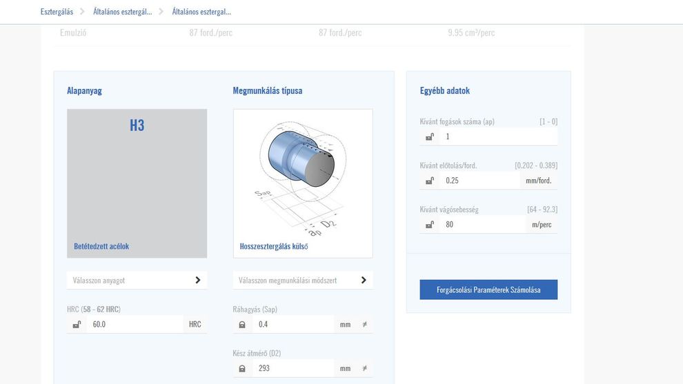

Az oldalon van egy kalkulator!
Ha magyar nyelven vagy leljebb van olyan hogy vagasi parameterek ott tudod kivalasztani milyen atmerö,anyagminoseg es kemenyseg.Elmeletileg 62 HRC a max ezzel a lapkaval.
Koromnál fogva ( 67 )alapból  nem használok kalkulátort.  Ha megadják az alkalmazandó vágósebességet én ( még ) secc perc alatt kiszámolom hogy  adott átmérőhöz mekkora fordulatszám tartozik .  Majd küldd el azt a linket aminél a 62 HRC van megadva !
wvmrwbn63
Screenshotot küldök.A linken magadnak kell szamolni ugy nem tudom tovabbküldeni mert mindig uj parametereket ad meg.
A kerdesemre amit alul talal arra ki tud nekem segiteni?
