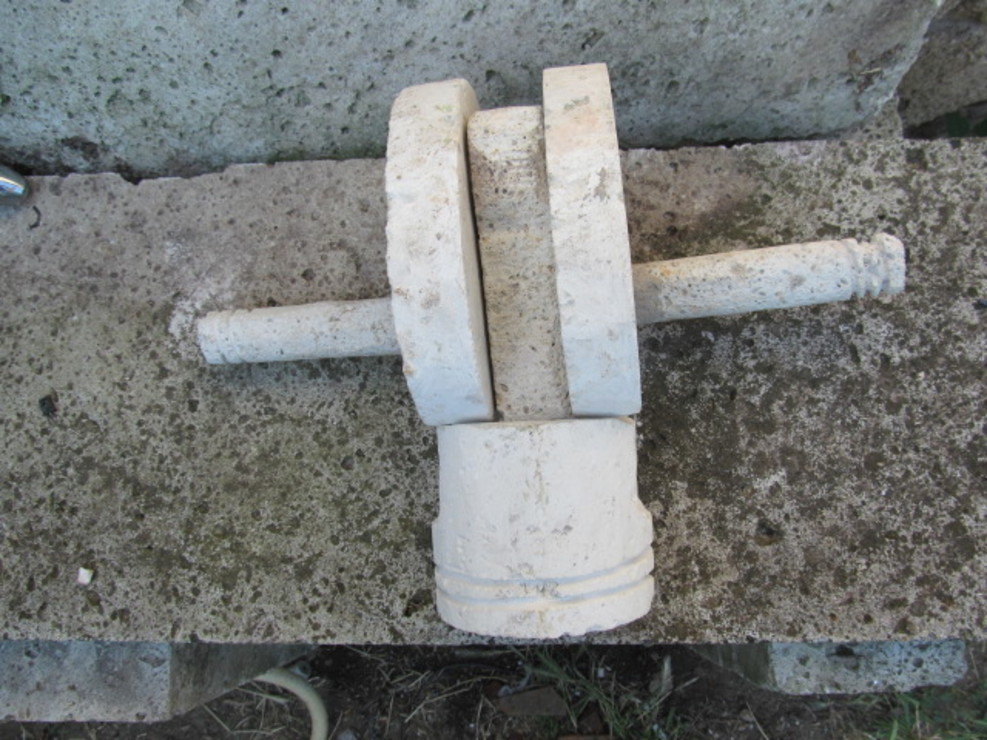

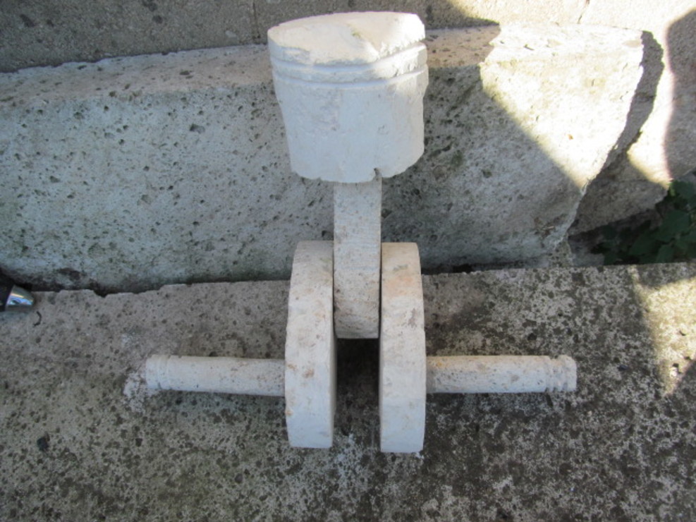

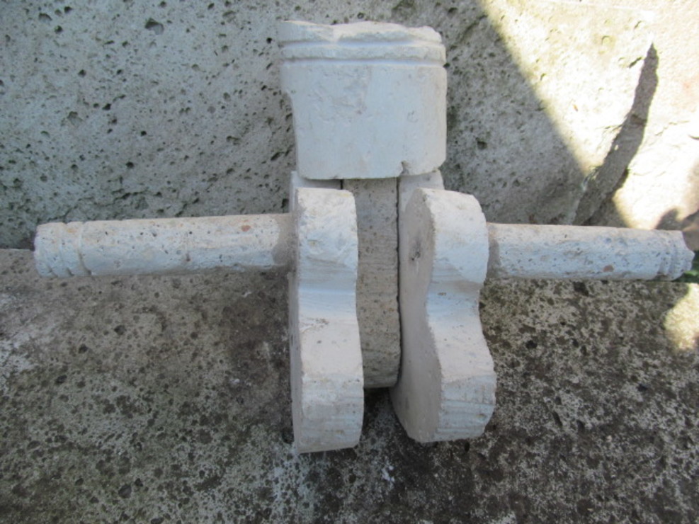

Én is főtengelyt készítettem a Flinstone családnak,mert a kőkorszaki kocsijukat modernizáljuk .Lábhajtásról motorosra,dínó kumisszal fog üzemelni!!!![#wave]
Nem fog ez így nagyon rázni?
