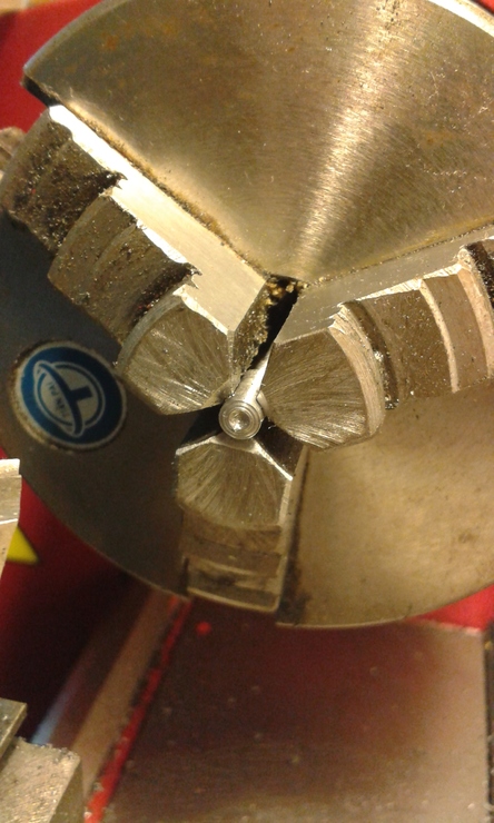

Nem értem mit görcsöltök a 2.8 furattal, az úgyse sikerül. Magam kifúrnám 2.5-el mert ilyen fúró akad, aztán amire sikerült annyira esztergálom le a tengelyt.
Megjegyzem egy órásnak rutin feladat egy női karóra billegőjének a tengelyébe új csapot fúrni ha letört a vég, nekik eszekbe se jut muffot rakni a tengelyre és úgy toldani, különösen hogy a muff útban van szereléskor...

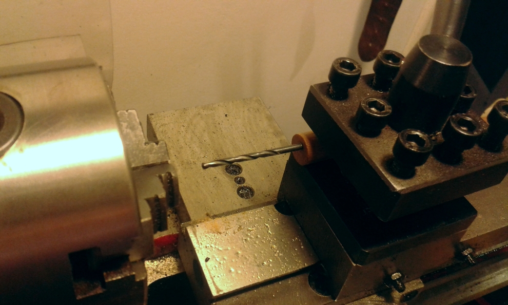

Tegyél egy darab vasat a késtaróba,fogd be a fúrót a tokmányba a és kapsz egy körpontos fúratot.
Ragasztd bele és kész..
Ebbe a pillanatba találtam ki ugyanezt. :)
Meg is van a módszer és ez tőkéletes.
Megközpontoztam az esztergakéssel közben, megcsinálom a késtartóba egy anyagba belefúrok, majd ugyanazt a fúrót megfordítva bele ragasztom és utána ezzel ki lehet fúrni halálpontosan. :)
