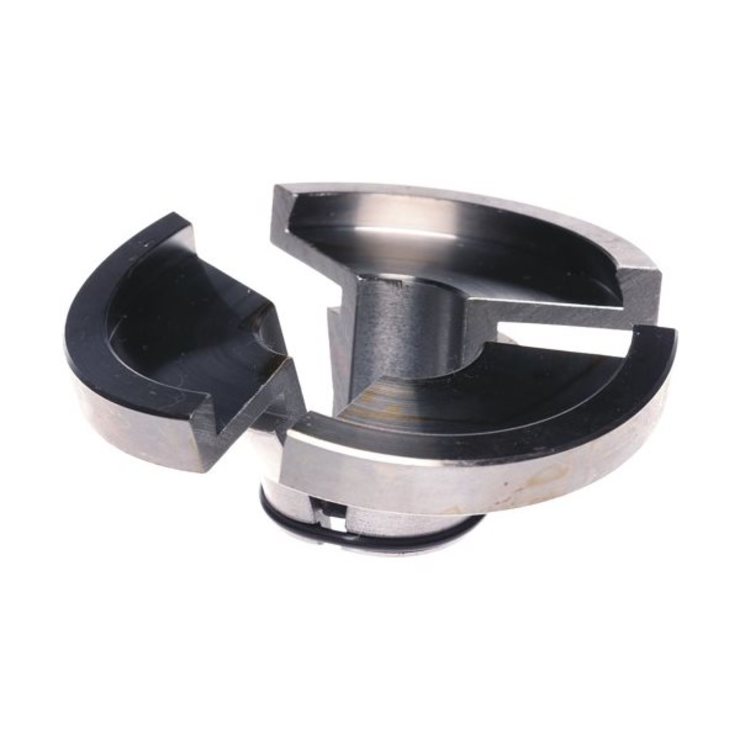

Mondjuk lehetne olyan pofa hozzá, ami kissé nagyobb, mint a gyári, akkor meg tudná fogni vagy létezik ilyen ?
Kisebb anyag, vagy nagyobb eszterga...
Egyébként rácsavarozhatsz, hegeszthetsz valamit amit be tudsz fogni a tokmányba. Tudni kéne hogy milyen alakú a darab, és milyen a művelet hogy segíteni tudjunk.

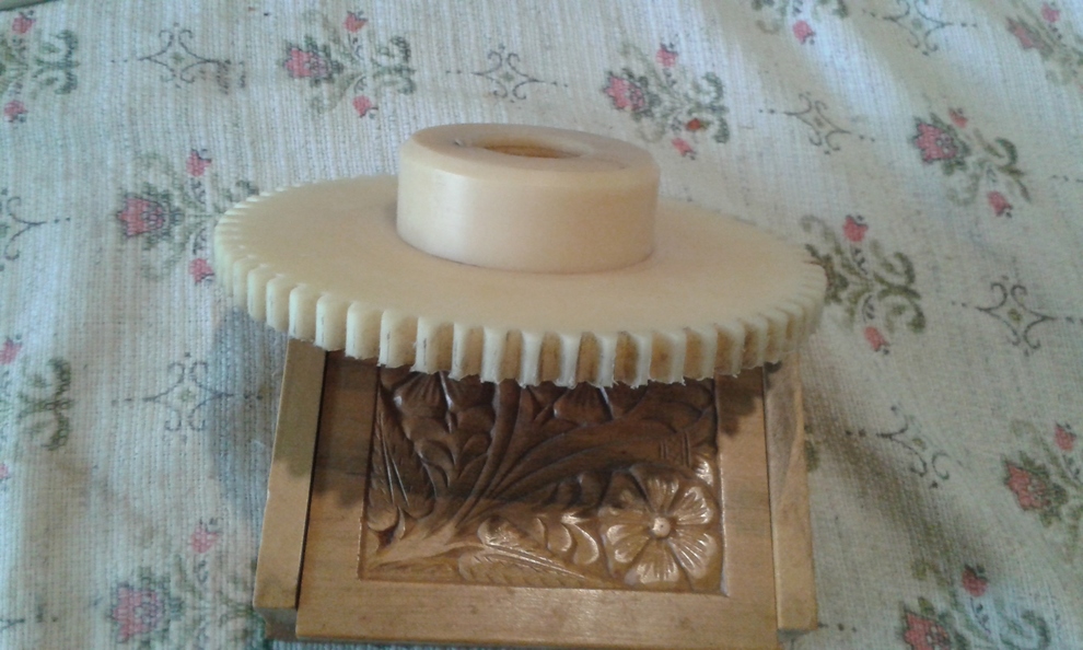

Ilyen kell valakinek, vagy elesztergáljam másnak ?
Elvileg van 2 darab belőle.
Méretei, furat 25 mm, külső legnagyobb átmérő 130 mm.
Most jut eszembe van valami állíthatós lap befogó amit szoktak csinálni, ívesen egy horony van benne és állítható, nem is tudom hol láttam fasztergánál lehet. Mindegy, mert itt csak gyenge műanyagot akarnék nagyobbat esztergálni vele nagy erő nem lesz ennél.

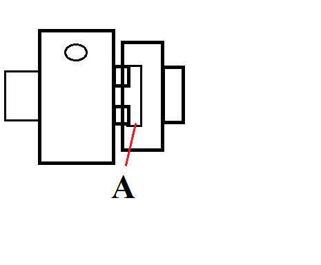

Venni kell egy könnyen megmunkálható hengert, ami tömör, és megfelelő az átmérője.
 Átfúrni.
 Középen marni rá egy kerek furatot (vagy kiesztergálni marógépen), hogy az esztergába be lehessen fogni.
 A másik oldalon egy tartót esztergálni ("A"-val szemben)
Egyúttal a furatot felbővíteni.
Befogni a másik oldalon, amit esztergáltunk, és "A"-t felbővíteni amekkora a műanyag lesz.
Vasfűrésszel sugárirányban bevágni, hogyha az utoljára befogott oldalon megszorítjuk a tokmányban, akkor összenyomja az anyagot.

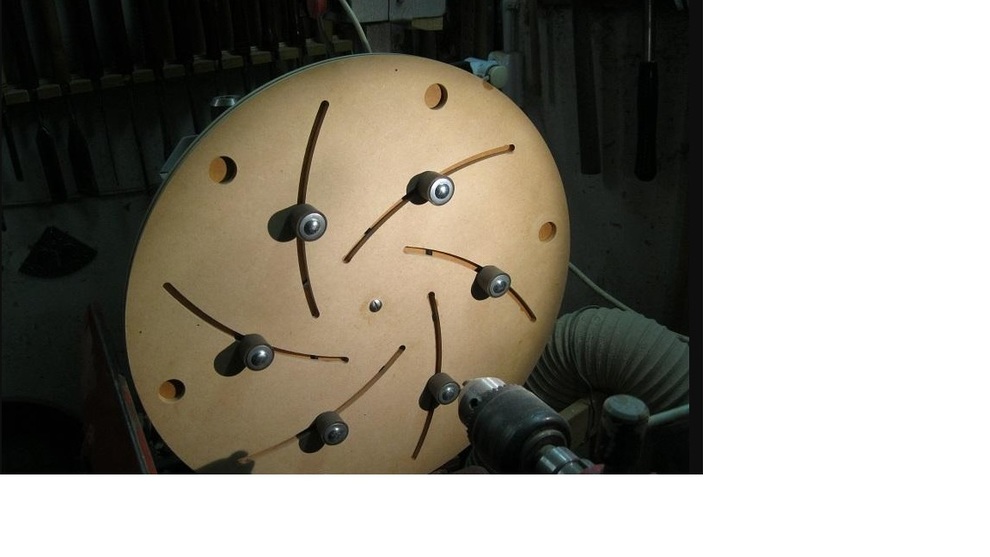

körmös befogó erre gondoltál?
Ha tengely irányban megfúrható, menetelhető akkor tüskére lehet fogni. Ha tárcsa jellegű ás elbír pár furatot akkor a tokmánypofák helyére T nút anyát rakva ráhúzható a tokmány homloklapjára stb. Tégy fel egy fotót arról amit esztergálni akarsz, mert így csak ötletelünk a vakvilágba.
Aha, igen tényleg.

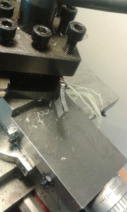

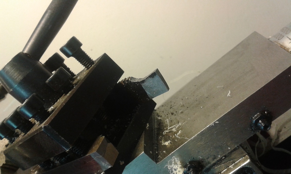

Mos tmár csak egy leszúró kést kellene faragnom, mert az sincs, a leszúrandó anyag egy 33 mmm átmérőjű, belül 12-es furattal tehát olyan 28 mm hossz kellene, ami belemegy.
10,5 mili a husa..elég oda rövidebb kés is.
Meg is lett le is szúrtam, könnyen vitte, csak műanyag.
Itt van:

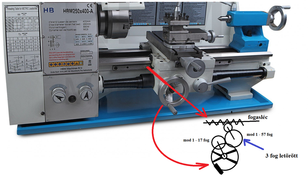

Tönkretettem a kínai esztergám hosszánjának mozgatóját. Kép lent.

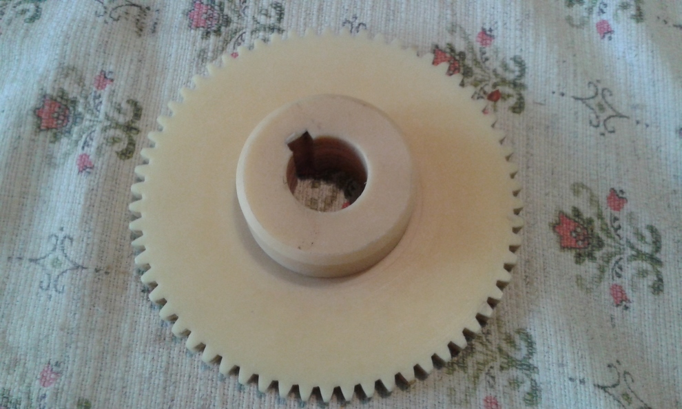

 4mm-es reteszhornyot készítettem D12mm furatba (C45). A főorsót lefixáltam, és kézzel mozgattam a hosszánt az esztergakéssel. Kb. 0,2-0,25 mm-es lépésben haladtam. Egyszer csak elpattant a MOD 1 fogaskerék 3 foga. (lásd kép)
 A terhelés mindig ugyanazokon a fogakon volt.
 Most rendeltem új fogaskereket, ami szélesebb az eredetinél, így meg is kell majd munkálni. Talán jövőhét végére meg tudom javítani az esztergát.
 Nem tudom, hogy fogok így dolgozni. Nagyon fontos gép az eszterga.
