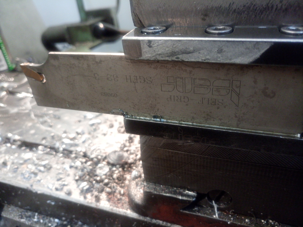

Köszi a képet,nézem ezt a kést az Ebay-en,tartó nélkül 25 környékén van.
Nincs lapkáa leszúróm de ideje lenne kipróbálnom,vannak akik nagyon istenitik hagyományos gépen.
Nekem csak egy Seco 3mm es trapéz Hssco 16mm magas késeim és késtartóm van.
Ennek a 32mm es nek biztos jóval nagyobb a tartása ha kitolon hosszan.
