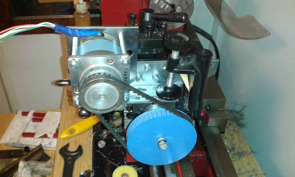

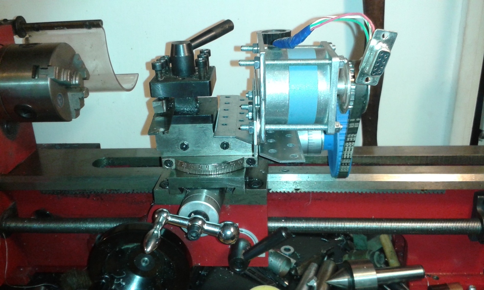

Megnézem már a motorral, hogy tudom e mozgatni a kéziszánt.
Kísérleti jelleggel odafogattam csak, pár szerelővas segédletével.
Mi értelme van a kéziszánt mozgatni?
Soha nem fogsz párhuzamosan dolgozni vele, még azon a rövid szakaszon sem.

Nekem kis esztergám van, a kéziszánt én akkor használnám:
- Ha kúpot kell készíteni
- Ha nagyon fontos, hogy ne menjen túl egy adott ponton
- Ha mm-re pontosan kell megmunkálni (én gépemen a hosszán felbontása nagyon rossz)
 A legnagyobb bajom a kéziszánnal, hogy a tekerője nagyon kényelmetlen, és mivel nagyon szorosra állítottam a szánt, nagyon megterhelő a forgatása.
Amiket írtál, azokhoz egyikhez sem kell a kéziszán meghajtás.
Sőt, csak ront a pontosságon.
Gondolj bele, -mikor pontosabb egy kúp?
-beállítod szemre a kb. 2 fokonkénti nóniusz osztáshoz, vagy
-a két léptetőmotor mikrolépésekkel szépen lelépi a kívánt értékeket.
J-Steel
Nem értem sajnos, hogy mit akarsz mondani.
Kúp esztergálásakor pl. nagyon sokat kell tekergetni a kéziszánt. Erre nagyon jó megoldás egy motoros szán, mert akkor ő megcsinálja a munkát helyettem.
 A másik két említett dologhoz nem kell meghajtás, csak azért említettem, hogy én ezért használok kéziszánt. Minden másra pedig a hosszánt.
Nem azért teszünk motort az esztergára, hogy legyen gépi előtolása, hanem hogy CNC vezérlésű legyen. Én ez utóbbiról beszélek.

Így már világos!
Videón láttam hogy a jóember egy villás vasat fogott az akkus fúrógépbe és kúp készítésekor azzal tekergette a kéziszánt. Kevésbé fárasztó és szebb a felület.
J-Steel

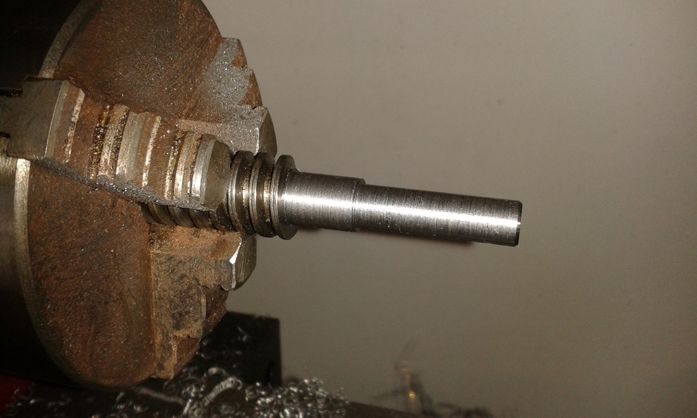

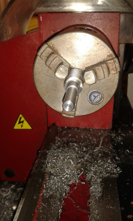

Azt én is láttam, most  a hosszánnal végmegmunkálok egy trapézorsót.
Valamennyi megvan, 10.00 és 8.00 méretekkel. :)
