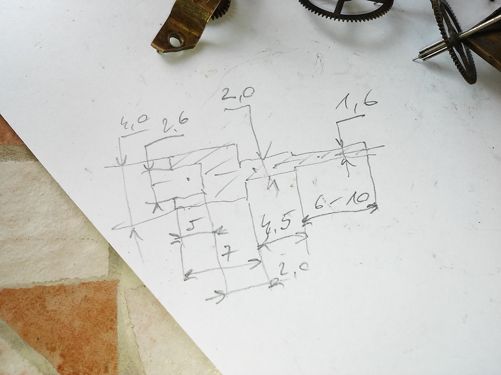

Ma már lement a nap, de holnap fényképezek-mérek és abból kiderül pontosan a csinálnivaló. Köszönöm!
OK, megnézzük.
Timár László
Küldtem képeket és rajzot is. Toldásra gondoltam a kúpos tengely fölső részét leflexelemés összetoldom a rajzolt darabbal.
