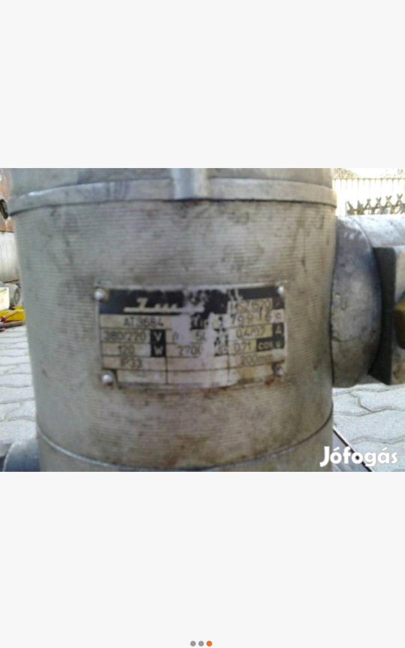

Találltam a neten egy ugyan ilyen szivattyút,jól mondtam 120w-os,7 mikrós kondi van rajta.
Lehet nagy az ellenállása a tekercsnek .
Ellenállást mérj !

Inkább magyarázd el miért nem csipognak a motor tekercsei a videón .
Meg kéne próbálnom ,úgyis van bizonytalan állapotú szivattyúm .
Én küldtem Laacikának magyarázatot . Kíváncsian várom a véleményét ...
b4nm7gjvr
Kondiról nem tudunk semmit sem, hogy milyen öreg...
Egy rendes új üzemi kondival kellene kipróbálni!
Kapacitás: 7µF
Üzemi feszültség: 450V
Ime a mérés:
Szerintem egyszer valamikor felkapott ez a szivattyú valamit és megfogta a tengelyt majd megégett az egyik tekercse.
Szerintem ha a kondi nem tudná már a ráirt kapacitást akkor nehezen vagy el sem indulna a motor!
