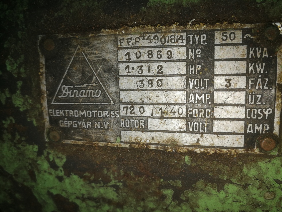

Még mindig az e1n motorján rugózom. Sajnos az én gépem motor adattáblája olvashatatlan. Már írtátok, hogy 1-1,5kw körül van a gyárija a leírás szerint. Ez a motor 3 fazisú, sajnos nekem nincs 3fázisom, ki sem tudom próbálni.
Tehát ha cnc-síteni akarom, főorsót fordulatát programból akarom szabályozni, akkor ha jó a motorja akkor kell egy egyfázis be és három ki legalább akkora teljesítményű frekiváltó amekkora a motor. Jól gondolom?

Vagyis van csak nincs az áram/teljesítmény része kitöltve.
Ki van az töltve... 1,3/2HP.
