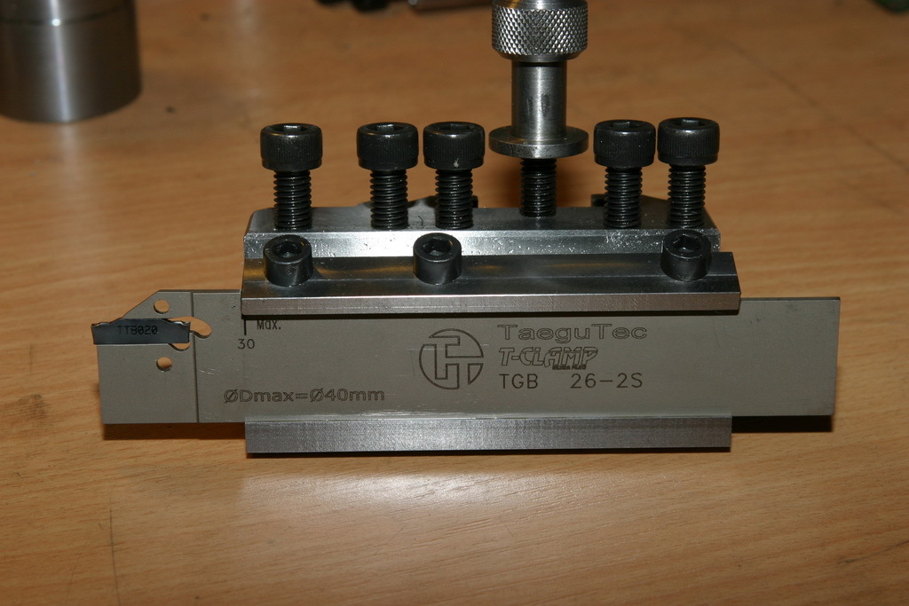

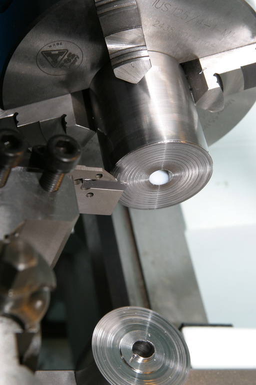

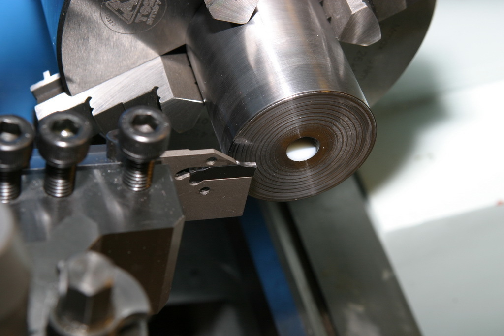

A videón levő lapka a forgácsból ítélve szerintem egy egyszerű beszúró lapka.
Amiket én látok leszúrólapkákat azok a forgácsot oldalról kissé felpenderítik így nem tud véletlen sem beszorulni.
No és igen a fordulat.
Megfelelő fordulatnál az általam említett lapka "órarugó" forgácsot termel.
Holnap megnézem a pontos típusát a lapkának, de Ti biztos ismeritek miről beszélek.
A pengében a lapka csak rugalmasan van behelyezve,  kis körmös kulccsal lehet nyitni.
Aztán a késszárban ez a penge ki-be tolható a megfelelő hosszúságra.

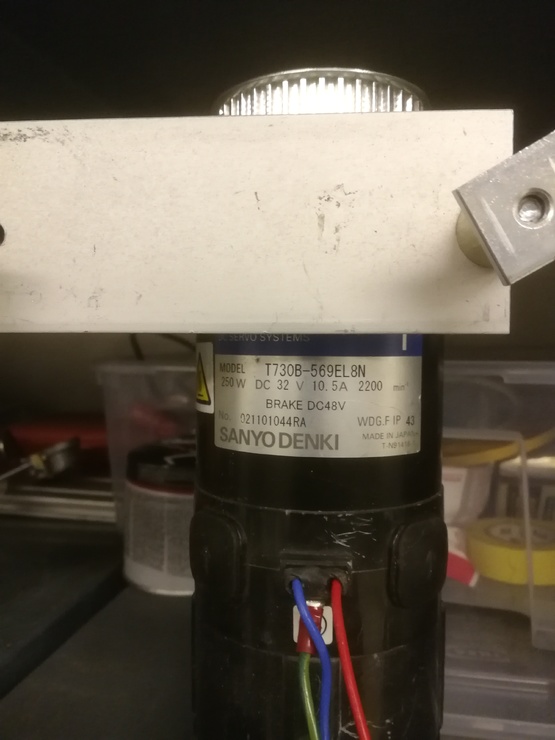

A köv kérdésem: az E1N esztergámat szeretném cnc-síteni. A gyári motorját le akarom cserélni, fordulatszámot is szeretnék majd programból állítani. Van nekem itthon egy dc motorom encoderrel (a képen látható), elég lenne ez a főorsó hajtásához? Milyen elektronikával kell ezt szabályozni?
Köszi!
Ha esztergályozni szeretnél rajta akkor nem biztos [#nevetes1]
ra8nsmk6w
Jó lenne az csak a háromszoros teljesitményel, de inkább több. Nagyobb táp. tehát összeségében egy drágább rendszer lesz. Ez a viszonylagos kényelem ára.

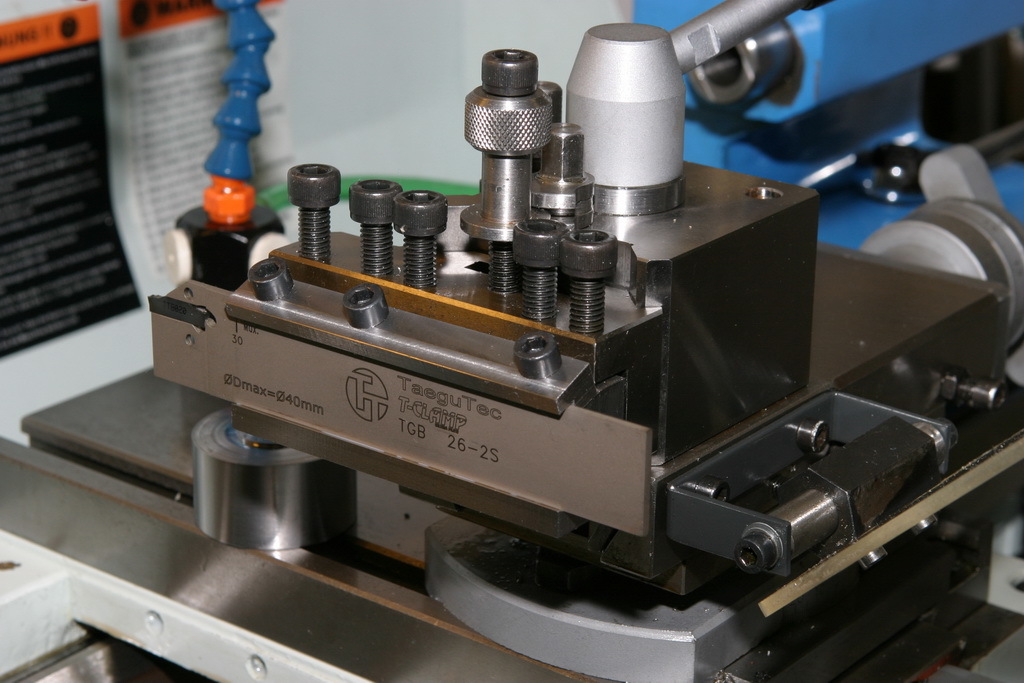

Ami nekem feltűnik hogy esetleg nem nagy arra a gépre az a gyorsváltós késtartó ?
Nem látom aránytalannak azt a késtartót. Talán csak azért látszik annak, mert amcsi szokás szerint elforgatott késszánra van szerelve.
Teljesen le kell engednie a betétet .
Nagyon kinyúlik a betét a késszán elé . Maga a késszán talpa is elég gyengusz valami .
A lapkás késszár is eleve olyan mindha le lenne marva a talpából , az is nagyobb gépre való .
A csúcsmagasság miatt nem tudja befogni , lemunkálás nélkül .
Ezek miatt gondolom hogy nagy a gépre ,azért kell trükköznie .
A két görgőt is hiányolom akkor már a támasz aljából :)
Ügyes dolgai vannak egyébként , nem fikázni akarom .
Sokkal eredményesebben tudna leszúrni azzal amit előtte mutat rapid leszúrót betétbe fogva (én annak látom) csak iszonyat ki van fogva az a kés ahhoz az átmérőlyű anyaghot és marha nagy a hátszöge.

Abból indultam ki, hogy a munkahelyen fele ekkora motor hajtja a hosszesztergát, 3m-es 10-es anyagot simán elviszi, akkor a max 30as aterőjű max200mm-est ez miert ne vinné el?

Még 2009-ből, Taegutech TT8020-as lapkával szintén spirálrugó forgács jött le az első leszúrásnál, még meg is van valahol... kis fordulatszámon, emulzióval

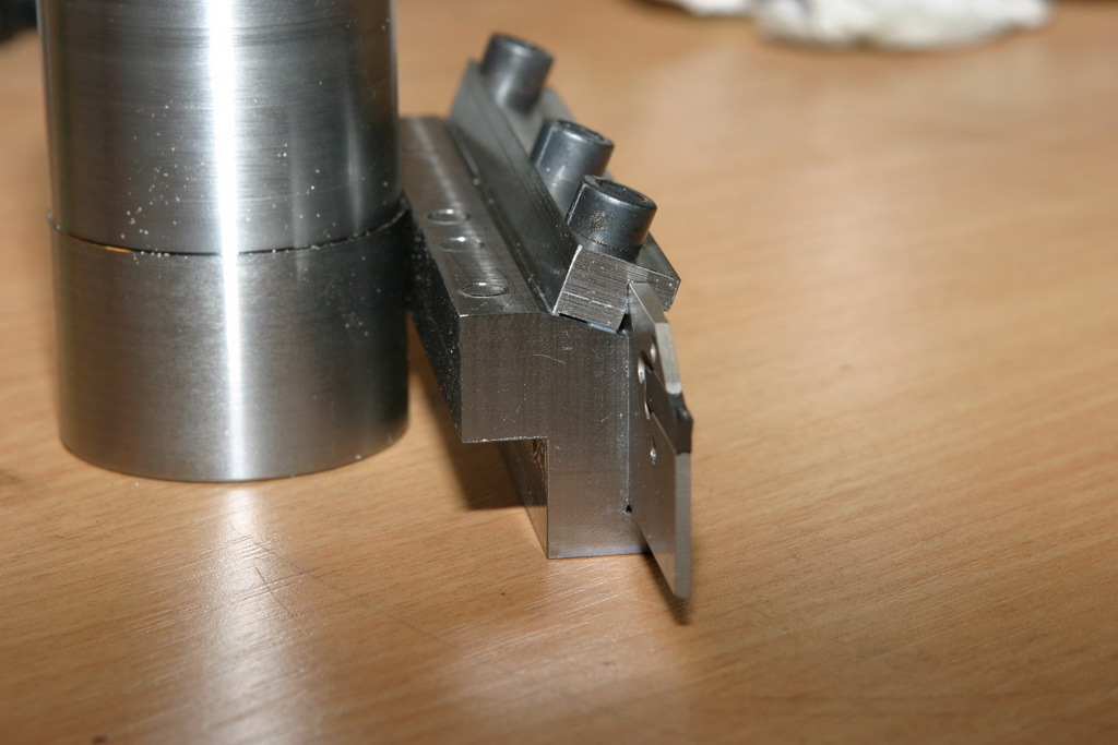

Számold csak meg hány ponton tud ez a leszúrás elhajlás miatt rákapni!
Felemeli a föorsót 1, azután kezd a kés lehajlani a penge befogóban 2, a késtartó betétben 3, a késtartó a kéziszánon 4, a kéziszán 5, a kerestszán 6, hosszszán 7.
Ha fel emelte a főorsót, azután stabil mert, nem tudja tovább emelni, a többi 6-ból négyet kivédhetsz egy kis állítható alátámasztással!
Ki kell próbálni! ha kicsi a gép, nagyon stabillá válik a leszúrás!Persze annyival magasabbra kell állítani a leszúrókést mint amennyit majd enged a főorsó!
Az éles rapid kés csökkenti ezeket az erőket, tehát később áll fel az egyensúly és változhat, az átmérőtől függően leszúrás közben.
Nekem ez a tapasztalatom.
