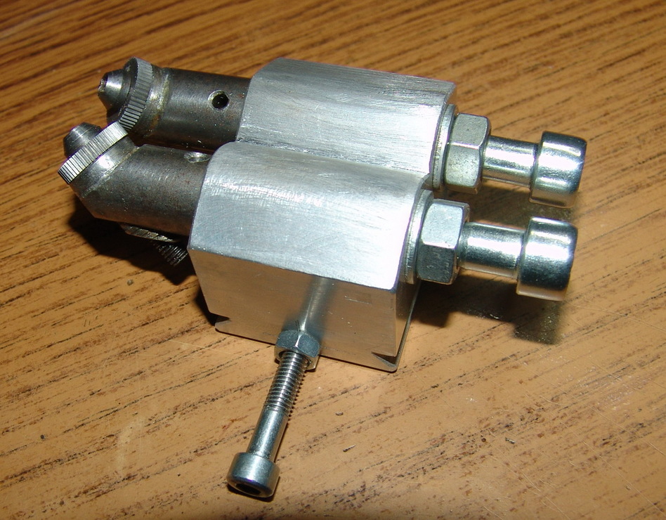

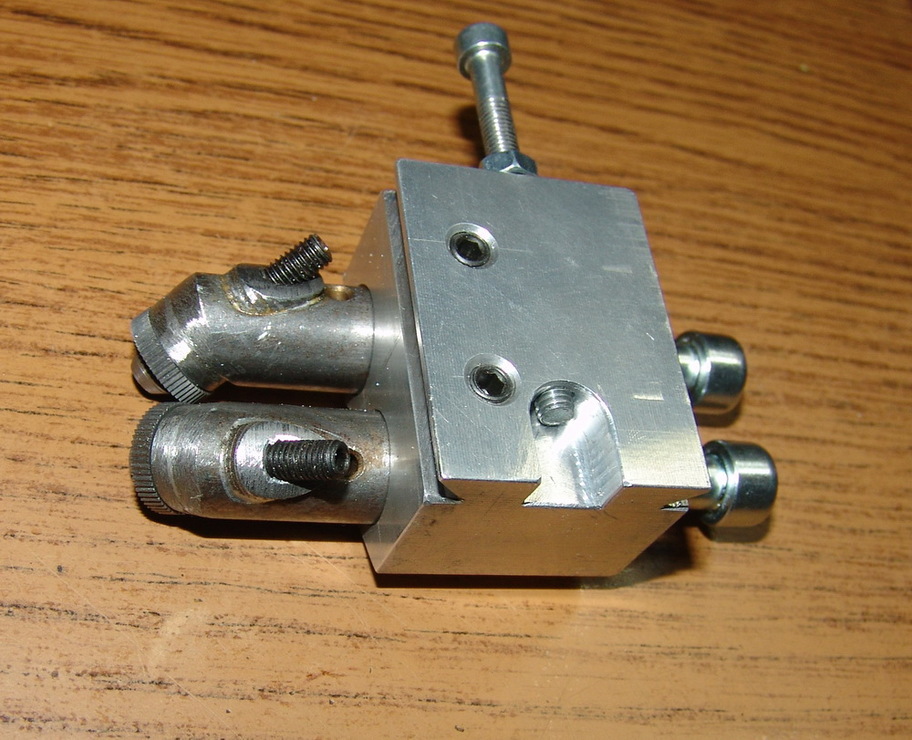

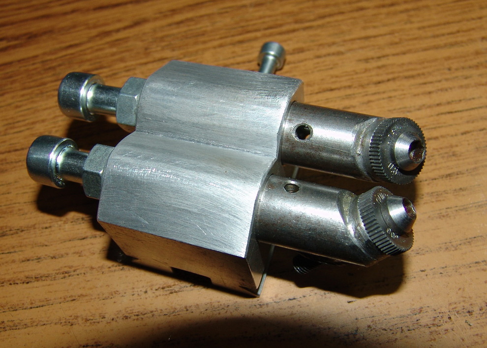

Vateráztam néhány forgácsoló recéző görgőt. Ki akartam próbálni hogy ez a profi megoldás mennyivel ad szebb eredményt mint a mángorló megoldás. Nos az első kísérletek nem igazán adtak szép eredményt. Alighanem nem tudom használni az eszközt. Eleve nem értem még az görgők beállítását. Valaki használ ilyen gyári recézőt? Ha igen írhatna róla pár szót.
Ilyen az ideiglenes befogó A recézés eredményéről inkább nem raknék fel képet. :- (
