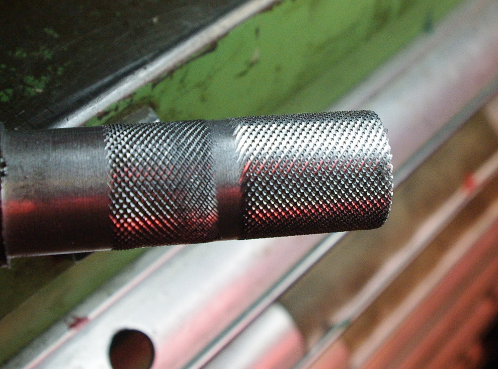

Ez a videó mutatja hogy más sem boldogul a szerkezettel: Egy vágó görgővel mángorol a jóember a videón. Más más videóban is láttam ezt a butaságot.

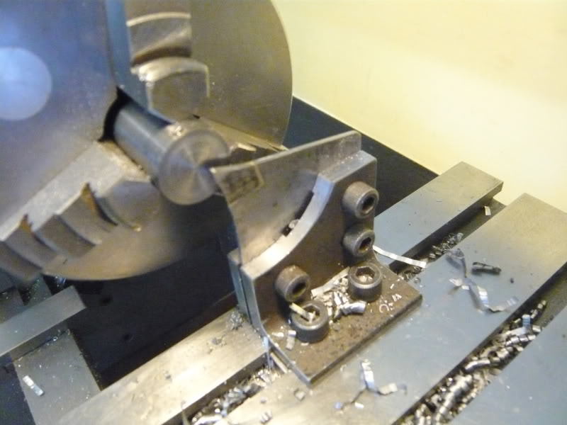

Elkészítés: kitöredezett fűrésztárcsából mentett meg egy ép fogat :- ) Élezés után egy kicsit magasabbra kell fogni a tartójában.
Egyébként azon a gépen tényleg segíthet az alátámasztás, magas karcsú szánszerkezet kilógó késbefogás, így tényleg lehet zenélni. Ezzel szemben egy magyar gép gyárilag zömök szán elrendezése, négykéses késtartóval azért alkalmasabb ilyen feladatokra.

Valóban! A görgője is fordítva áll ...  a végeredményen látszik a mángorlás ...

Ilyen is létezik gyáriban, ez Crush type ( mángorló típusú )
Hardinge  és jóval olcsóbb ...
Nem nagyon tudtam lefotózni de talán látszik valami:

Nézd csak meg jobban azt a gépet, nem volt olyan rossz az, talán háború előtti Slézinger, vagy hasonló.
De amikor rátette azt a magas olasz késtartót a levegőbe lógó késbefogó betéttel, abba bele a lapkást, na akkor vége lett neki, mehetett alá a mankó. Aztán még tetézi a viszonylag széles lapkással aminek az ékszöge sem igazán ideális. Jó hogy nem betonozott alá.
Ha megtartja az eredeti késtartót akkor a kéziszán testen fekszik a kés, alig pár mm-re a szorítócsavartól. Na mindegy is.[#confused]

Ami a rajzon van késbefogó még az is jobb, bár  nem az igazi, hanem az a papucsos leszorítós, egykéses a nyerő szerintem.
