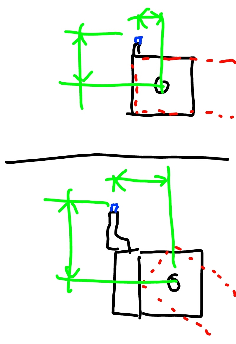

Nem ezt irtam le az előzőekben?
Hogy az él messze van a csavarhoz két irányban is.
Az nem érdekes hogy milyen magas a késtartó.

" De amikor rátette azt a magas olasz késtartót a levegőbe lógó késbefogó betéttel, abba bele a lapkást, na akkor vége lett neki, mehetett alá a mankó. Aztán még tetézi a viszonylag széles lapkással aminek az ékszöge sem igazán ideális. Jó hogy nem betonozott alá. " Alig 100-150 mili szèles a szàn kilogatja oldalra majd anyit mègis billeg a kès  . (1.hiba)
2.hiba (amitől hànyingert kaptam s nem tudtam nèzni tovàbb a videot) : majd KÈT MILIMÈTERREL MAGASABBAN VAN a kès a közèpponttol (làtszik a maradèk àtmèrőjèn) ; leszùràsnàl ez pontosan közèpen kell legyen ; s  nagyon alacsony a fordulat vidiàs kèshez (rapidnak lenne jo szinte) hallatszik a hangjàn hogy dùrja az anyogot . Mikor meg huteni is kezdte gyorsan elkapcsoltam . Mèg 3 hibàt vèt mègis billeg a kès s nem èrti mitől . .

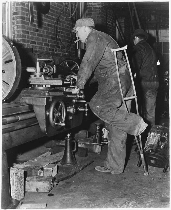

Egyèbkènt a mankòt hasznàltàk leszùròkès alà ha egy nyomba kellett leszùrni pl 80-100 mili hosszù 3-as rapid kèssel : visszahùztàk a kèziszànt hogy a leszuròkès a szàn fölè essen ( egyèbkènt is itt illik leszùrni) s egy 2.5 mm lemezcsikkal kitàmasztottàk a kès hegyèt a szànhoz . Igy rosszabb gèpen is lehetet leszùrni akàr előtolàssal is .

Egyébként régen is használtak mankót esztergályozás közben.
