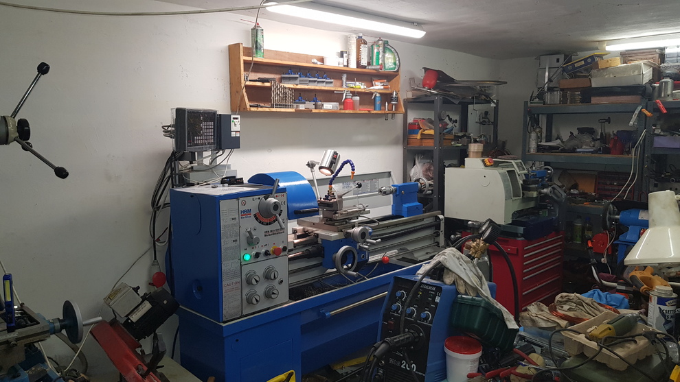

Olyan jó képeket tettél fel hogy, ezeken látszik minden ami fontos!
Nem azért írtam hogy cikizzek!egy ilyen új gépen 2-es lapkával 4-500-as fordulaton 0.1 előtolással le elehet szúrni kis hűtéssel egy 30-as c45-öt.
Meg azért is jó az egyik kép amit feltettél, mert látszik hogy nem csak az én műhelyem rendezetlen. Igaz, egyik haver minap mondta, hogy is lehetne dolgozni, ha állandóan a rendrakásra figyelnénk.

[#nyes] ... túltöltöttem ... [#wave] , így szinte lehetetlen rendet csinálni. Volt még egy másik helyiségem amit vissza kellett adjak ...

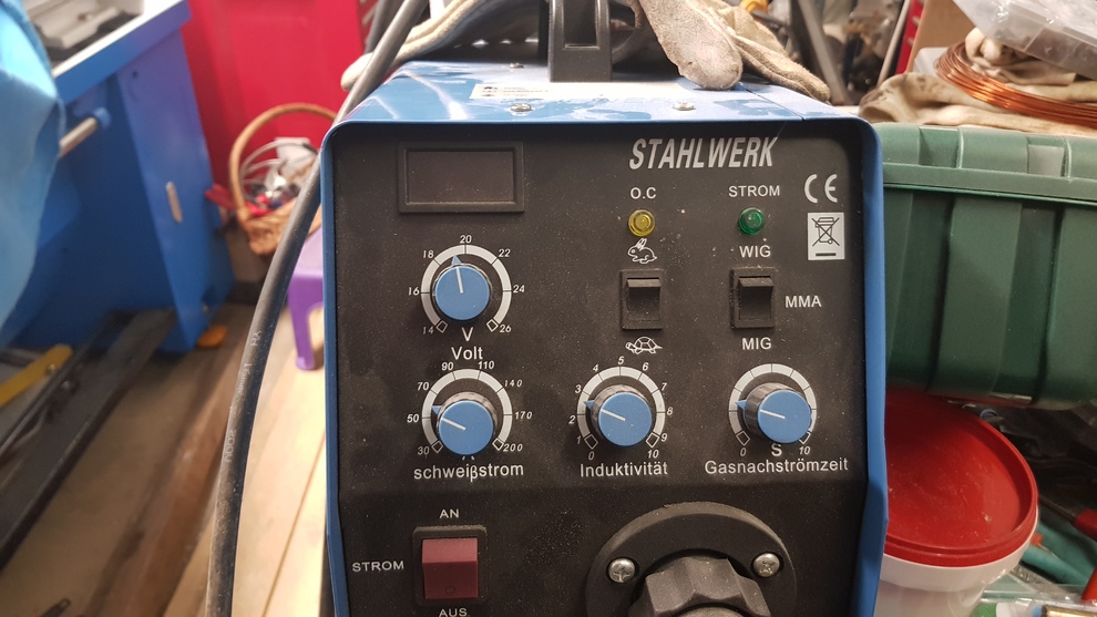

Hogy szuperál a hegesztőd?
Látom neked is Stahlwerk mig 200-as os van.
Van beállitási tapasztalatod pl 2-3mm es anyag esetén?kiváncsi vagyok.

Hűha ... nehezet kérdeztél ... :D  persze csak mert nem jegyeztem meg .. amúgy 2-es 3-as zártszelvényeket hegesztettem vele leginkább, és volt hogy egész szép varratokat sikerült összehozni.
na lementem a kedvedért, lefotóztam a beállításokat amit legutóbb használtam. A huzal 0,8 mm-es ...

Még annyit, hogy ideális helyzetben, fémtiszta, jól illeszkedő munkadarabok esetén, kényelmes testtartásban álom vele hegeszteni, a gondok akkor kezdődnek, amikor ezek közül egy vagy több nem áll fönn ... :D  pl. görnyedve hegesztesz, nem látod jól amit csinálsz mert nem férsz oda a pajzzsal a fejeden a közelébe, függőlegesen... szóval vannak kihívások ... és még helyed sincs! [#vigyor3]

Köszi hogy megnézted,szinte teljesen ugyan ezekkel a beállitásokkal használom 2-3 mili esetén,innen tovább a Voltal szoktam játszani,pl ha egy picikét nyit a 45 fok és mire oda értem addigra már jól átmelegedett az anyag.(lejebb veszem mert lyukad)
55A és ugyan igy 20V teknős.(pedig nyuszi kellene 0,8 nál)
Van mikor nagyon jól el birom kapni a beállitást,de olyasmi a helyzet mint amit egyik ismerősöm mondott,nagyon nehéz eltalállni mert sokszor pár tized Volt is számit.

Legutóbb az ilyen neccesebb helyeken, kis szünetekkel hegesztettem, még egy kb 8 mm-es lyukat is feltöltöttem így... kicsit hagyni kell hülni és lehet folytatni ...
