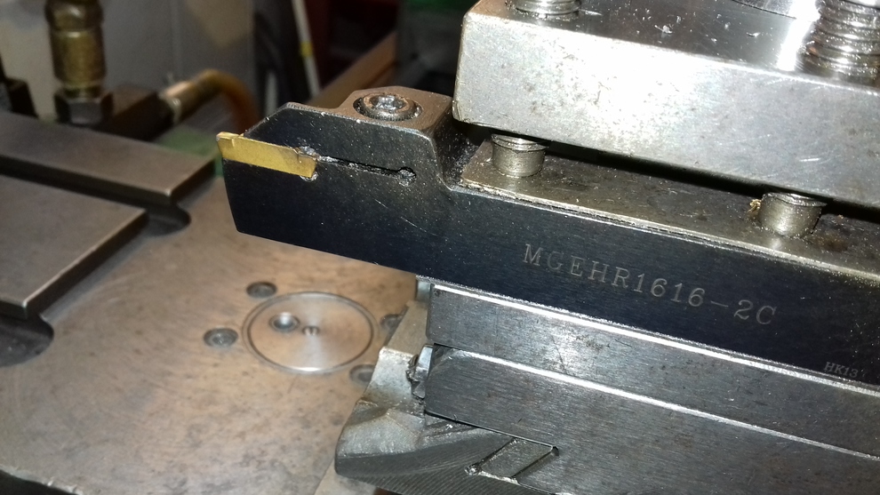

Köszönöm. Ezt ma délután kipróbálom. Teszek a kés alá még egy 0,5-es lemezt.
Ilyen a késem.
