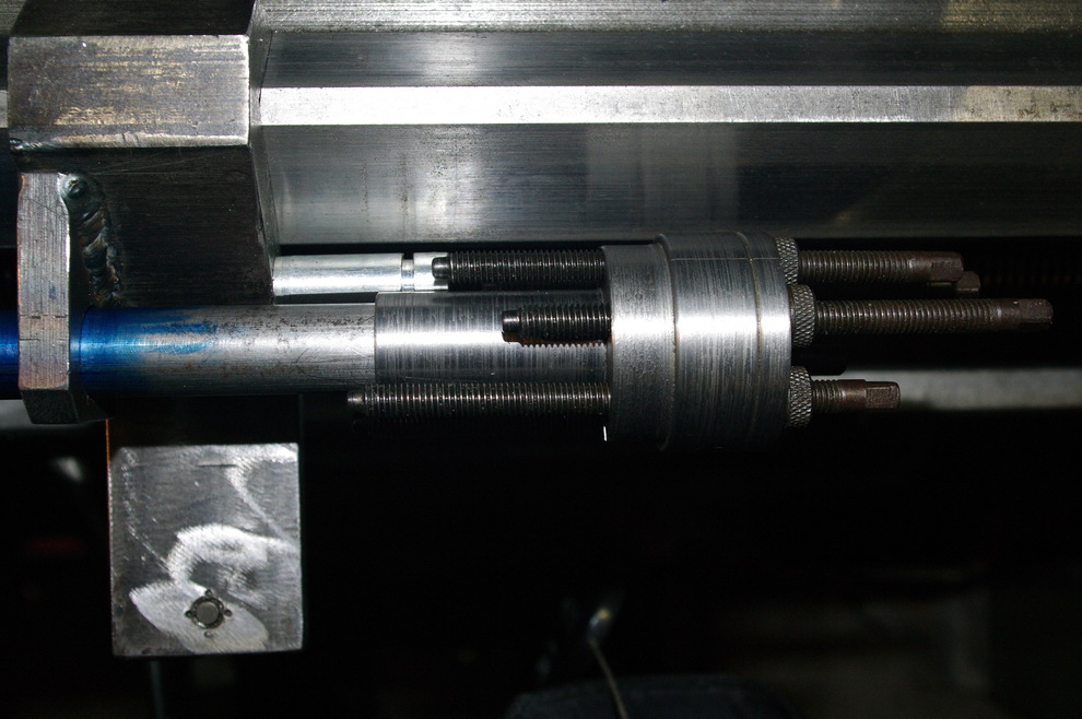

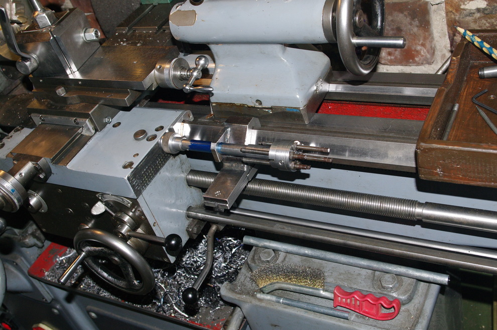

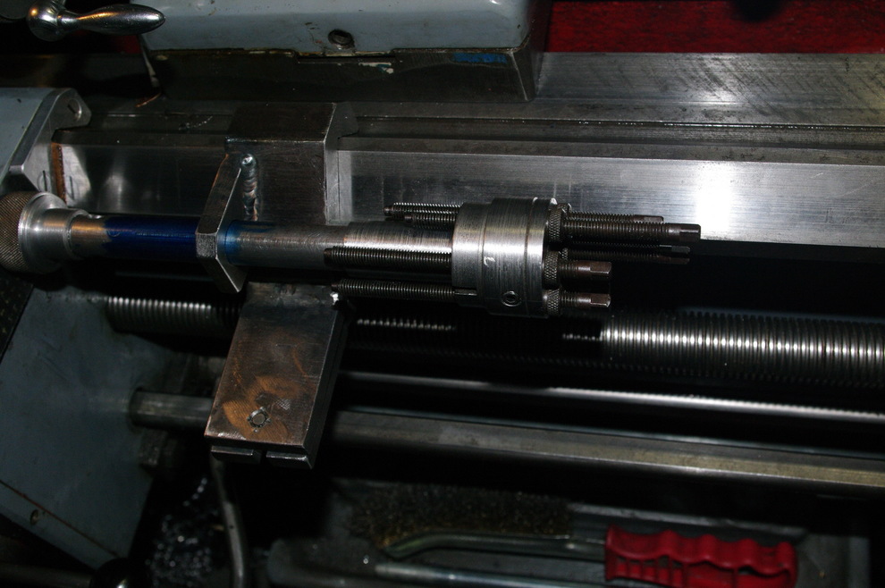

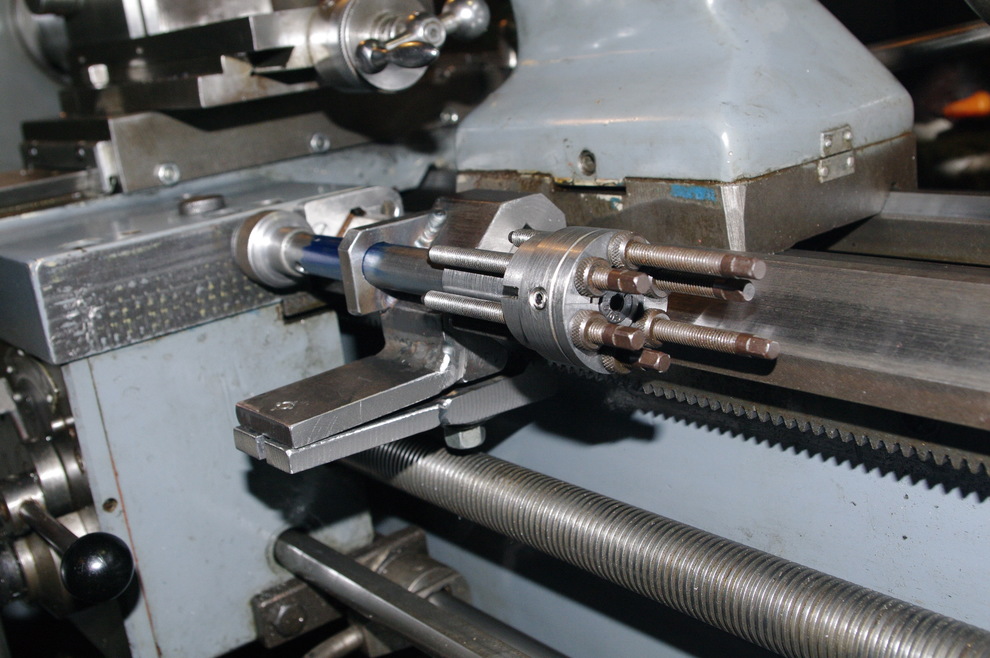

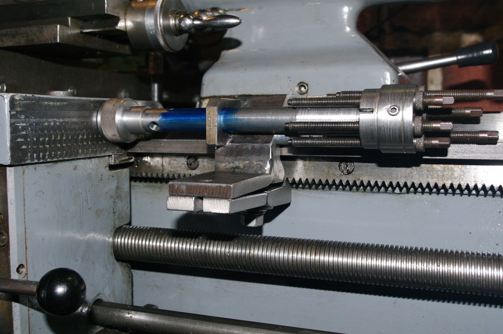

Néha sorozatban kell kis műanyag mütyüröket esztergálnom patronos befogással. Ilyen esetben nagyon hatékony ütközőre dolgozni. A gondom az volt hogy a szán előtt nem igazán fér el, szimpla ütköző sem, és pláne nem egy többszörös méretet tudó megoldás. Ezért készítettem az alábbi szerkezetet.
A szánt levéve fúrtam egy M8 menetet amibe tőcsavar került. Arra tekerhető fel a az ütköző rúdja. A rúd végén egy revolver rendszerű dob van amit egy rugó által nyomott golyó rögzít hatvan fokonként. A csavarok egy gyári szerkezetből származnak. Az ütköző tömbje egy átalakított gyári ütköző. A szerkezet előnye hogy hátul forgácstól védett helyen van. Kevésbé merev ütközést ad mit a szán előtti kivitel, de így is 3..4 századon belül van a méret.
