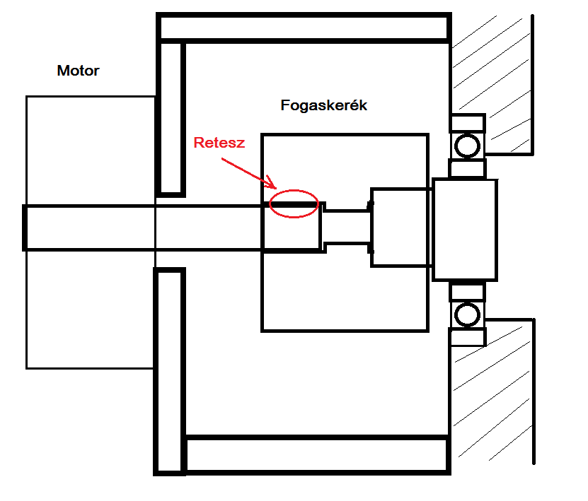

Átmérő 6-8-ig 2x2-es, átmérő 8-10-ig 3x3-as a szabvány által előírt retesz.
Ja ja, azért írtam hogy "tengelyirányból"  de mert gondoltam hogy félreértitek ezért ment az ábra is  :-)
Pontosan!
Bármennyire is nem elegáns, az iparban is használják.
A hernyócsavart érdemes menetrögzítővel ragasztani.
De csak ha tényleg nem, vagy csak nagyon ritkán kell megbontani akkor ajánlott ez a kötésmód.

Köszönöm! Elsősorban erre voltam kíváncsi.
J-Steel
Mégsem használhatom, mert a fogaskerék hosszabb mint a tengely. Másrészt a másik oldalról is akarok bele tengelyt tenni.

A baloldali fal nagyon közel van a kerékhez. Ezt elfelejtettem.
Egy másik megoldás, pont tegnap találkoztam vele.
Egész rövid hernyócsavar a szorításra, a tetején/fölötte egy másik, a kontrázásra.

Mifelénk a kikotyogósodott tengelyfuratú ékszíjtárcsát szokták így javítani, láttam már párat. Kis túlzással eredetiként lehet utána használni, ha nem sok tíz kilowattról van szó. Felesztergálni, míg elfogy belőle a reteszhorony, aztán szorosan illesztve+ragasztva+csavarozva bele egy kisebb agy, az eredeti tengelyfurattal és reteszhoronnyal.

Hmm készíts egy csőtengelyt amire rásajtolod a fogaskereket. Az hosszan rámegy a motor tengelyre keresztben egy kúpos szeggel ha reteszhornyot nem tudsz gyártani. A csőtengely másik vége megy a csapágyba.

A rajz alapján ,jobb oldalról elférne egy hasított ,kúpos szorító , peremmel , vagy külön peremmel,csavarokkal a kerékhez húzatva szoríthat .
Egy késszán állással elkészíthető a kúpos furat a fogaskerékbe ,és a hasított szorítóbetét is .
Hosszirányban állítható . Lazító csavar is tehető bele .
Jó sok meló ,de úgyis szeretsz esztergálni .,
