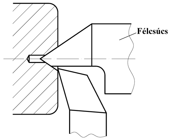

Félcsúcsot készülök csinálni MK2-es álló csúcsból.
 Valaki nem tudja esetleg megmondani, hogy mennyivel van a középvonal felett oldalnézetben a sík felület?
Talán ez az ábra segít:

Megtaláltam az esztergályos táblázatos könyvben a félcsúcsot.
Azt írja
A bemarás hossza a tengelyirányban 25mm
Az átmérő a közepén (nem félcsúcs esetén) 17,98mm
A bemarás síkjának távolsága az átmérő aljától 11,5mm (tehát 17,98-11,5=6,48 mm-t kell bemarni)
A a bemarás két merőleges felületén a találkozás lekerekítése r=3mm.
