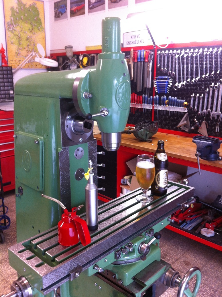

Szia Motoros!

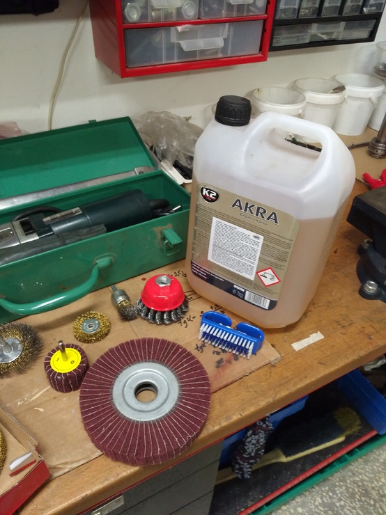

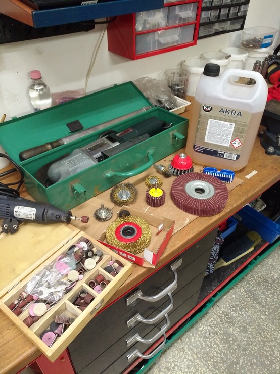

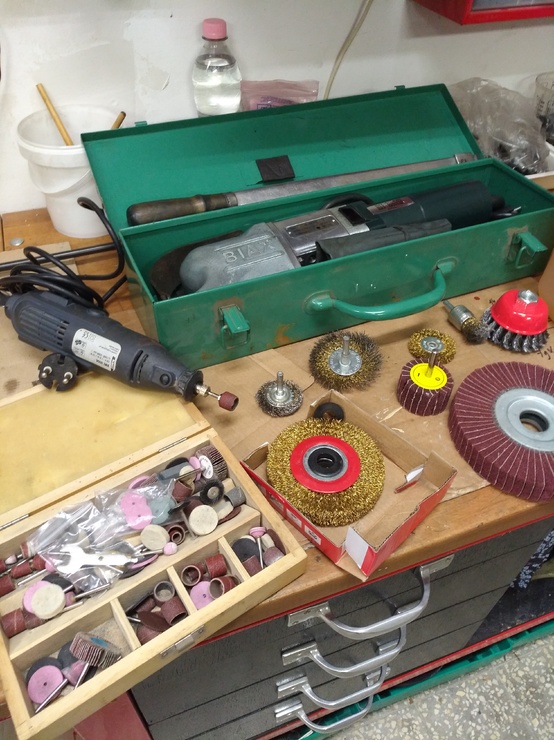

Most értem gépközelbe.Én úgy szoktam, hogy az AKRA motorlemosóval bekenem az egész asztalt, majd 5-8 perc múlva keményszálú müanyag kefével az egészet alaposan átsikálom.
Ezután vizzel lemosom , és azonnal levegővel megszárítom. Ha marad egy-két fátyol rozsda nem probléma, mert utána , a képen látható drótkefékkel a nútot , majd az asztalnak minden részét átdolgozom. Ha kész , akkor ipari acetonnal átmosom, majd
 Vlis ( Barna ) koronggal P240-el átcsiszolon, hogy fénye legyen. Utána kap egy kis olajgőzt.Ez csak azt jelenti, hogy lehetvékonyan átkenem olajjal. A többi alkatrészt is hasonló eljárással csinálom.
A marógép asztalnak adtam egy kis hántolást is. A szerkezeti rendbetétel az már a Biax-ra vár.Ez csak tisztasági és esztétikai rendbetétel.
   Üdv: Sanyi
ii5d35wcx
Szia !

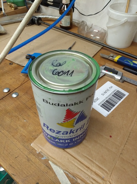

Igen! Eltaláltad ! Budalakk Rezakril 2K . RAL 6011 Szín.
Mivel a Budalakk gyártotta a rendszerváltás előtt a festékeket a szerszámgépgyáraknak ,ezért őket kérdeztem meg . Azonnal tudták, hogy mit akarok.
         Üdv: Sanyi

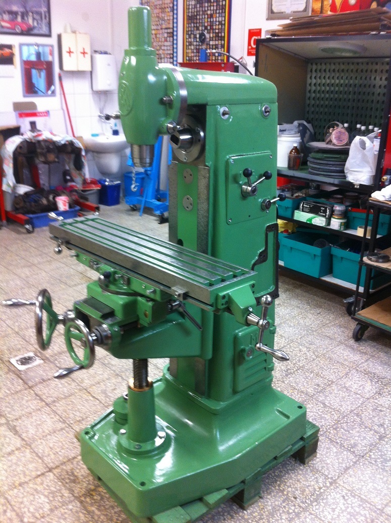

ii5d35wcx
Szia !

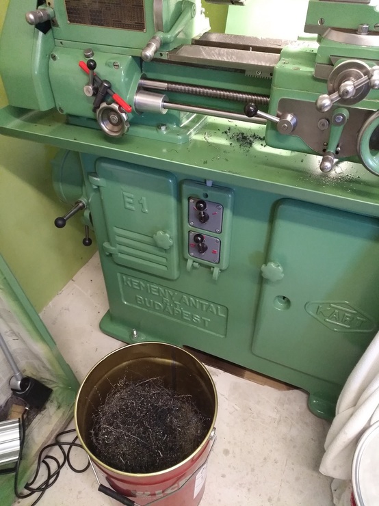

Pedig be kell piszkítani, mert vannak dolgok amit meg kell csinálni.De én minden munka után letakarítom .Az elmúlt 2 hét forgácsa.
        Üdv: Sanyi

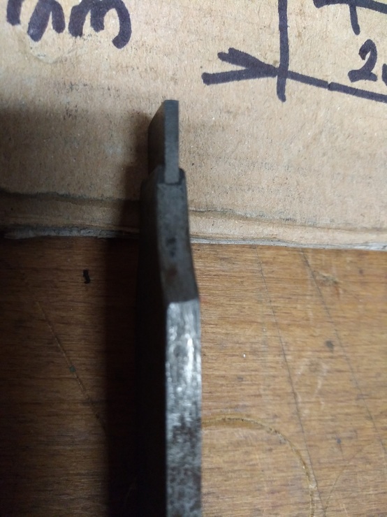

Szia !

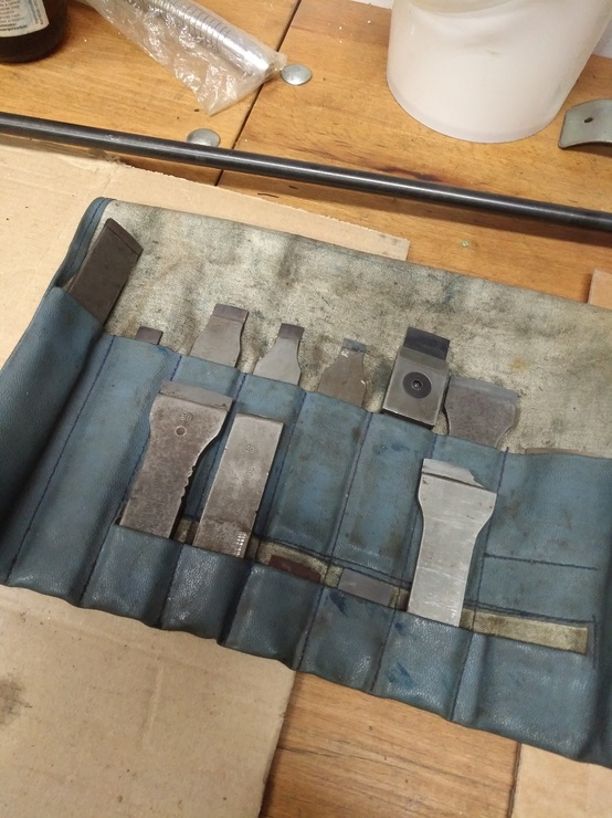

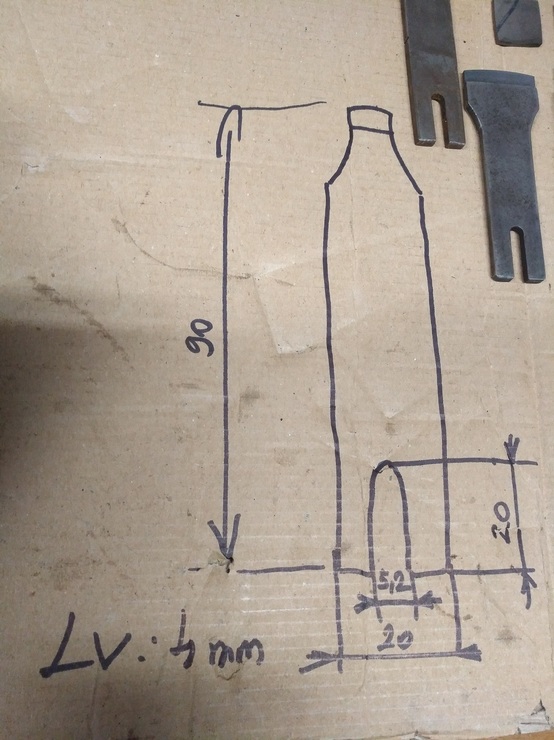

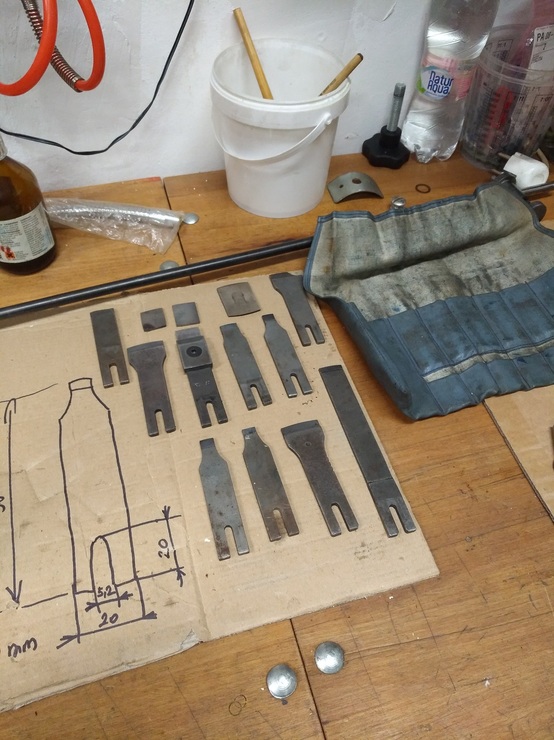

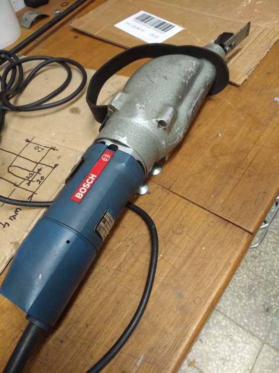

Próbáltam lerajzolni. Remélem látható lesz. Azért, ha lehet ne
laposvasból csináld.Ez egy komoly szerszám. A legjobb szerintem a rugóacél. Fecskefarkokba a lerajzolt pengét használom, egyébként pedig a cserélhető befogósat.
Van egy Bosch hántolóm is .Ugyanaz a méret.Sűrün  olajozd a csúszófelületeket!Akkor egy élet meg 1 nap az élettartam.
                  Üdv: Sanyi

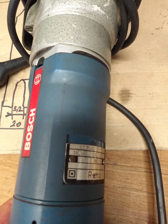

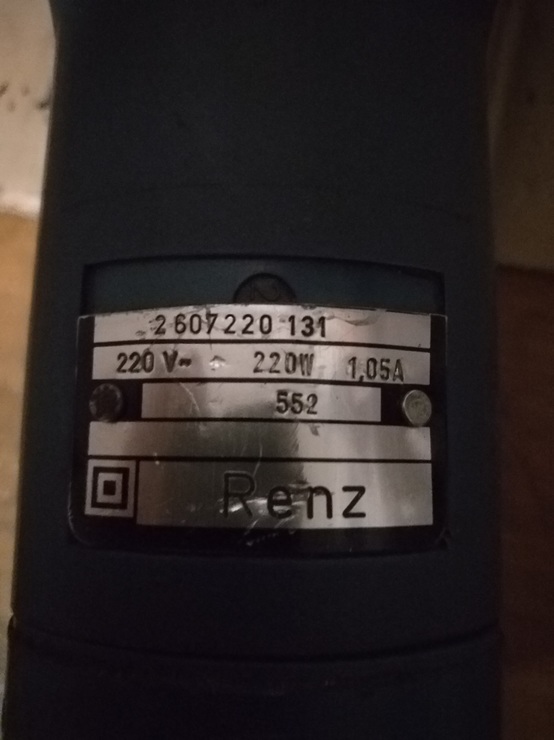

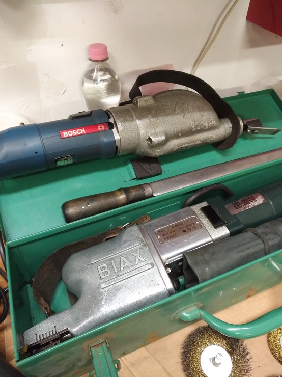

A Bosch adattáblájáról kérhetek egy fényképet?
Igazából a fordulatszámra meg a teljesítményre vagyok kíváncsi.
Van nekem is egy BIAX,a régi típus,csak a motor behalt rajta, és kellene valamilyen másik motort faragnom rá.

Megjöttem! Lefényképeztem. Ezt a hántolót a svájci Scintilla, majd Renz gyár szállította a Boschnak. Azóta megszünt a gyár.
A fordulatszámot nem mutatja, csak a teljesítményt.
Amit az interneten találtam az 0-1600 fordulat. Az enyém nem szabályzós.
http://minitools.ro/275-shabere-razuitoare-electrice
http://www.ebay.de/itm/Schaber-Elektroschaber-SCINTILLA-1-3-mm-in-Koffer-mit-Zubehoer-/181797000757?nma=true&si=9TUSc%252BgAscQorW9VdCsmEZlXvoU%253D&orig_cvip=true&rt=nc&_trksid=p2047675.l2557
Üdv: Sanyi

BIAX ez is, csak egy régebbi modell. Az EVIG is csinált ilyet? Nem tudtam róla.

 Csoda szép lett! Ez a sajátod?
