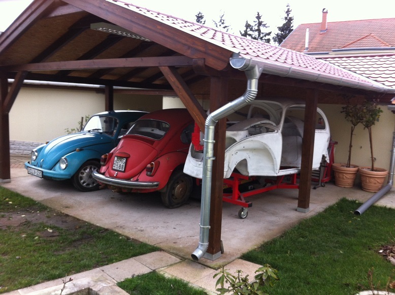

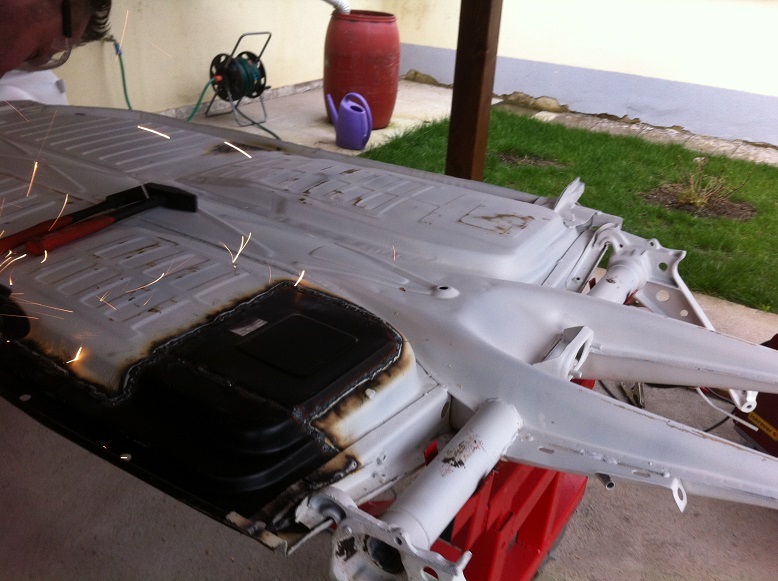

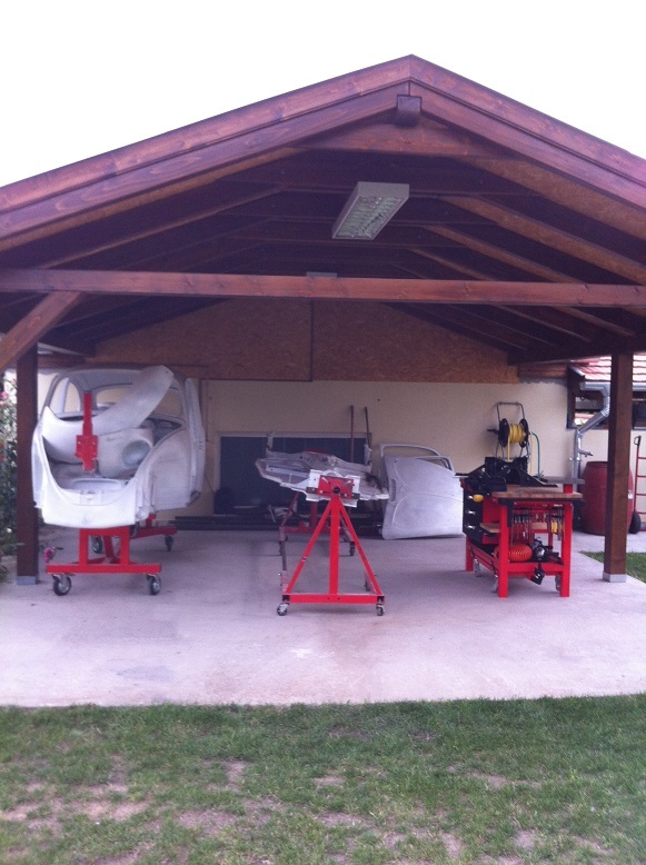

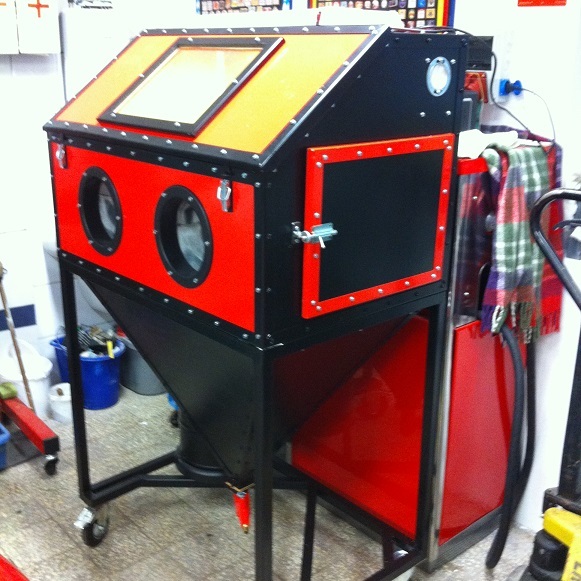

Tulajdonképpen én öreg léghűtéses autókat -VW bogár, busz -újítgatok,magamnak. Csak elegem volt kivárni , hogy valami célszerszámot, lehúzót.- a ziknizőhöz görgőt stb.legyártassak. Így maradt a " magad Uram,ha szolgád nincs " elv.Saját gépparkot csináltam . De ha már műszaki restaurátor vagyok ,akkor a gépek is olyanok legyenek mint egy oldtimer jármű.  Így senkinek nem kell könyörögnöm.

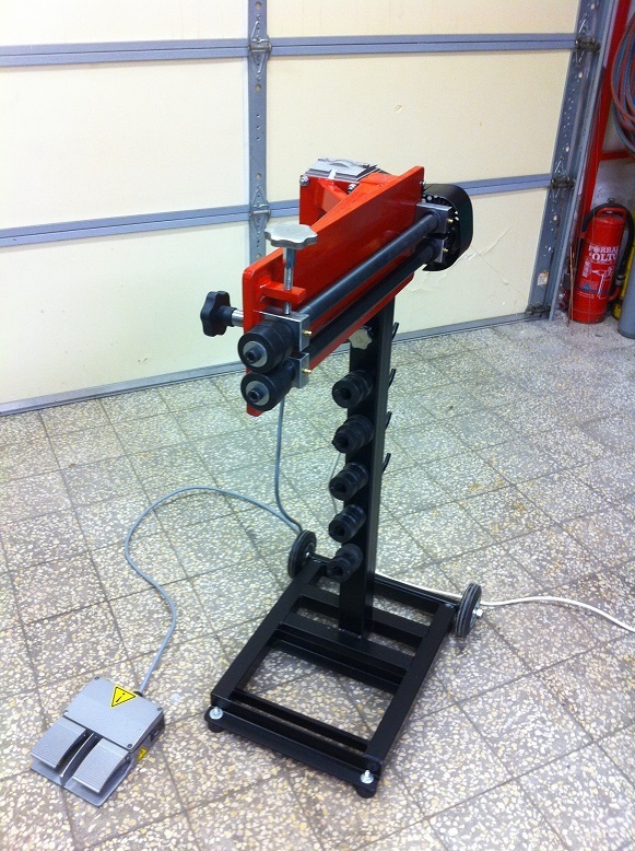

Az angolkerék görgöje nem s.k., csak a váz. Újat kell csinálnom, mert nem elég kemény.A motoros zikniző is s.k.
Meg van élhajlító. meg hengerítő,meg nyújtó- zömító kicsi-nagy,homokszóró.20T prés amiket mind én csináltam.Na ,de ez Eszterga fórum.
Szóval van elfoglaltságom.
                 Üdv: Sanyi

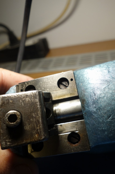

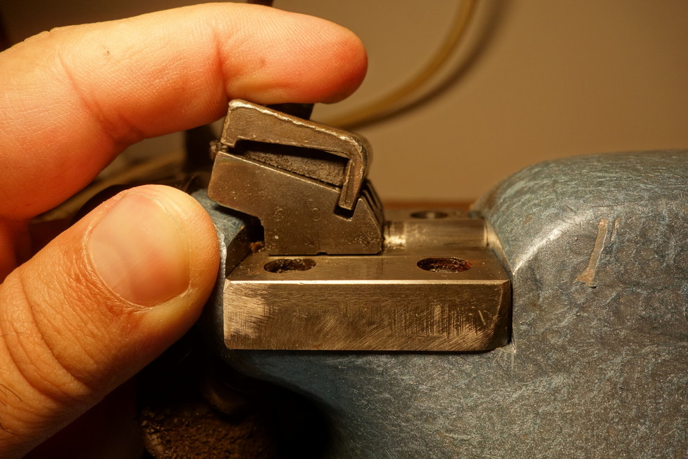

 Láttam már ezt a videót, de eszembe se jutott, hogy nálam is ez lenne a megoldás. Sajnos a köszörülés esélytelen, mert nincs hozzá eszközöm. A faluban van egy síkköszörűs, de pár napja voltam nála és azt mondta, hogy annyi munkája van, hogy februárig 5 perce sincs, hogy ilyenekkel foglalkozzon.
 Ezen a fórumon pont egy ilyen hántolót szedett szét valaki. Lejjebb vannak a képek, újra feltöltötte őket.
http://www.practicalmachinist.com/vb/general/biax-7el-assembly-repair-198462/
 Csatoltam képet a gépről. Szerintem ezt valaki már köszörülte. Nem érezni kopást a felületen. Nem akad meg semmiben a körmöm. Egy mély horony van, de nem tudom, hogy mitől lehet. Viszont ha valaki le is köszörülte előzőleg síkba, nem gondolt arra, hogy hézagoló lemezt rakjon alá. Lehet, hogy elég ha csak ezt megcsinálom és máris használható.
