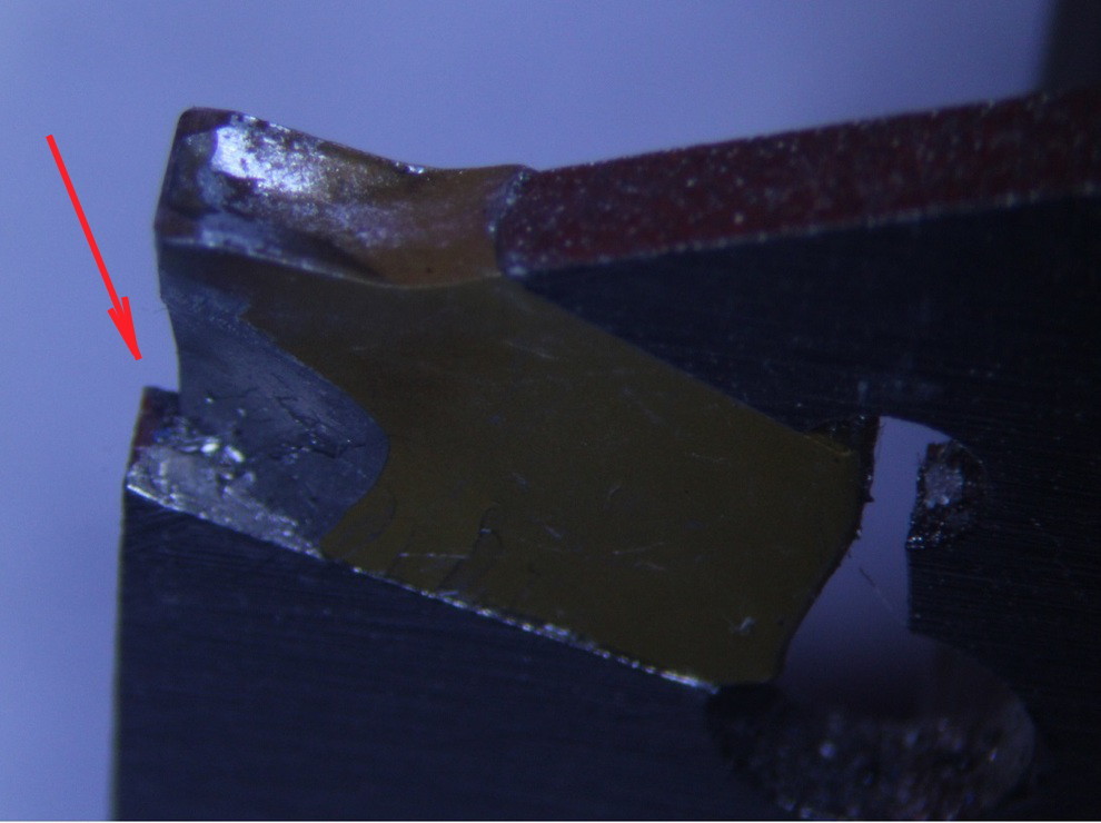

Nincs felütődve a penge lapkát tartó alsó éle? Akkor törik így a lapka ha pontszerűen nyomja a befogó.

Az a lapka mintha egy kicsit rövid lenne abba a befogóba.
Igazad lehet, talán már a befogó is forgácsolt, és a lapka alá gyűrődő forgács törte el a lapka sarkát.

Amikor még új a lapka - most próbáltam bele - akkor majdnem tökéletesen illik az alsó tartóba, és nem kisebb. Most kisebbnek látszik, mert kitört belőle.
Bármi lehet.
A lapka sincs rendesen a helyén, ha rendesen felütközik, és nagyon központ felé volt emelve bármi megtörténhet.

Ezt most nem értem. Korábban azt írtad, hogy "Az a lapka mintha egy kicsit rövid lenne abba a befogóba." Erre írtam, hogy újonnan illik bele. Akkor nem is a hosszára gondolsz? De  akkor mire?
Az első képen mintha valami régi egyélű lapka lenne?

Vagy már letört az egyik éle és úgy raktad be?
A lapka rövid, vagy kitágult a tartója, vagy nagyon beékelődött. A lapka elejének egybe kellene esni a tartó elejével. Nálad ott jól látható lépcső van. ( A lapka egyik fele ugyan letört de egy része megvan ami mutatja a méretét )
Megnéztem jobban a képet, az egyélű lapka.
Gyorsan jó messzire elkel dobni az ilyet befogóval lapkával együtt.
Hátul nem ütközik fel a lapka, az anyag megpróbálja beljebb tolni az ékhatás miatt beszorul ugyan, de szerintem rosszabb megoldás mint a kéttelű lapkás befogók.
Használni lehet a belevaló lapkával.

Az csak az én véleményem, hogy nem jó.
Meg kell találni a hiba okát, hogy miért törik a lapka.
