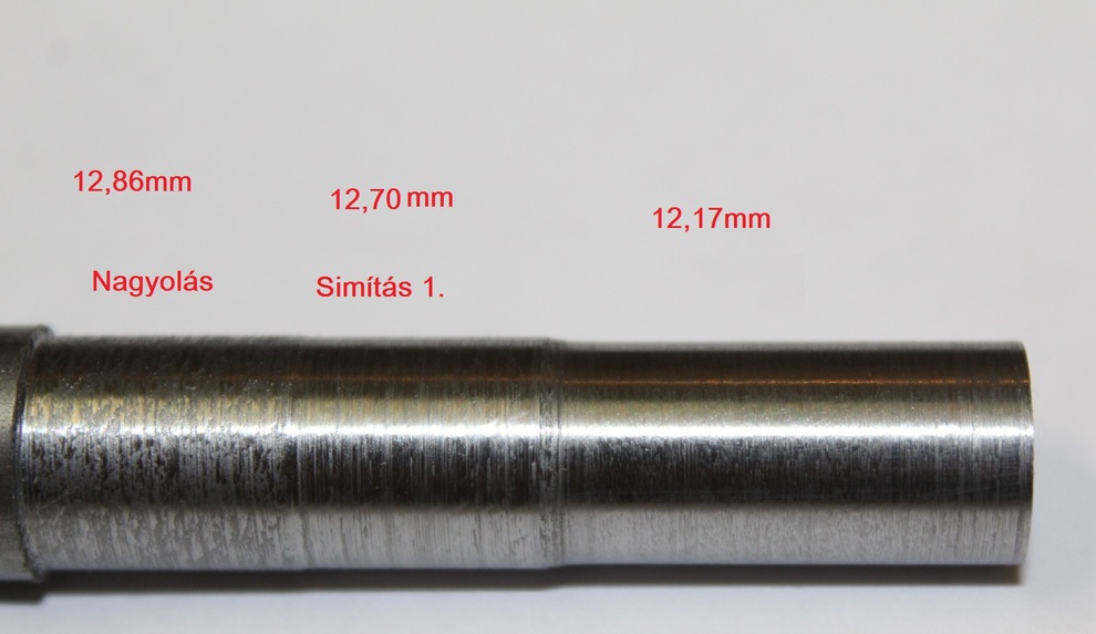

Elszaladtam a boltba, és vettem egy széles 16x16-os esztergakést. Megmartam a szárát 6 szögűre. Így 45 fokkal elforgatva betettem a kínai esztergámba.
Fogtam egy 14-es C45-ös anyagot, és 600-as fordulaton kézi előtolás mellett lenagyoltam egy ISO6-os oldalélű kék késsel teljes szélességben. Utána betettem a késtartóba a széles kést 45 fokkal elfordítva. Nagyobb léptű kézi előtolás mellet 3/4 hosszig elmentem, aztán lassú 0,1mm/ford gépi előtolás mellett kétszer 0,25 mm-rel kisebb átmérő mellett mégegyszer a hossz feléig elmentem.

Megélezted azt a kést, miután megvetted a boltban? Nekem nagyon nem tűnik olyan csodafelületnek, mint amit a cikkekben, videókban regéltek.
A C45 nemesítés nélkül :pucu . Pont olyan lett a felület mint amit el lehet várni . Ha vennél egy nemesített 42CrMo4 et és egy merev géppel ( nagy fogással ) vídiával ( nagyobb csúcssugárral ) megesztergálnád akkor igencsak meghökkennél . Tovább megyek Bc3 betétedzve ( vagy csak vakedzve ) kerámiával olyan lesz mint a Salamon töke . Én nem dőlnék be ezeknek az orosz legendáknak ( rémlik hogy volt az un Koleszov kés amivel átmérőzni furatolni oldalazni lehetett [#vigyor4]

HJózsi: De igen azzal kezdi, hogy 100mm átmérőnél. Attól még az működik az alatt is. Talán gazdaságossági szempontból írta. Mindegy. Beigazolódott, hogy valami történik.
Mematyi: Nem éleztem meg a kést. Amikor hazaértem rászántam 10 percet a marásra és tesztre. Ha életlen a kés, az csak jó, mert akkor bebizonyosodott, hogy az életlen kés is teszi a dolgát. Vedd figyelembe, hogy nem használtam csúcsot, ez megmagyarázná a keletkező mintát.
 Én azt mondom, hogy ez is egy megoldás lehet. Ezt a felületet már lehetne használni illesztésre.
Antal Gábor: Igen, azt ismerjük, hogy a merev gépekkel jó munkát lehet végezni. Itt ezzel a nyíró késsel az volt a cél, hogy a hobby géppel dolgozók, ahol a gép kb. 150 kg, is tudjanak jót készíteni. Edzett nemesített anyagokat nem is szándékozunk esztergálni.
 Sajnos a C45-nél nekem is előfordult, hogy még simításkor is a felület érdes maradt az élrátét miatt.
 Mostmár tudom, hogy mindig két lehetőségem lesz a jobb felület előállítására. Nagy sebességre kapcsolás és rombusz alakú lapka, vagy elforgatott széles kés.
A fordulatonkénti előtolásnál egy hangyányival szélesebb széles kés már elég ?
A tompa kés nyom azért is fényesedhet , csak a forgácsoló erő növekszik ,ami hozza a további problémákat .
"Ezt a felületet már lehetne használni illesztésre."  Mottó Loctite .
Értékelésem ( tanítottam pár évet ) : Önbizalom : ötös [#vigyor4]
"az életlen kés is teszi a dolgát".Ilyenkor a 40 évet a szakmában dolgozó  esztergályos beosztottam azt mondta hogy" boronaszeggel nem lehet esztergálni "[#vigyor4]és elment köszörülni
