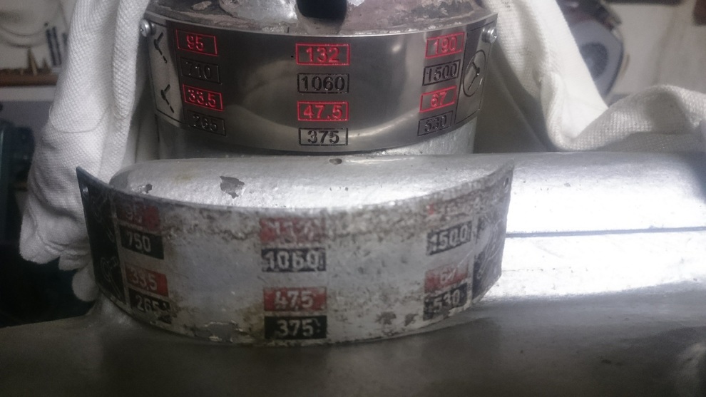

Szerintem a felújítása meghaladja a hobby lehetőségeit.
Ahogy nézem, más is inkább újat készített új technológiával.
Nem lesz őseredeti, de egy ilyen felújítás után már az egész gép sem az.
Hiszen ez nem régészeti korhű restaurálás, hanem a használhatóság szempontjából optimalizált felújítás.
7cim5mm0
Ezek maratott táblák, a feliratok sose tűnnek el róluk, így nem értem, hogy mi ezekkel a nehézség?
Kis ecset, fekete, piros festék, és türelem kell csak hozzá. :)
7cim5mm0
Ezeknek a felújítása a festés-mázolás kategóra, csak időigényes. Nem kell hozzá űrtechnika...
Megnézném, hogy egy címfestő mit kezdene, meddig és menyiért egy ilyen aprólékos táblával.
És hogy ipari használat mellett hány műszakig tartana ki a festett tábla, hacsak nem tűzzománc.
[#vigyor2]
J-Steel
Én azt csinálnám - mivel domború - hogy alkoholos takarítás után jó minőségű tesa ragasztószalaggal leragasztanám a számok felületét, és erősen folyékony festékbe (esetleg tintába) mártanám a táblát. Miután megszáradt, levenném a ragasztót.

Nem véletlen írtam, hogy maratott táblák, ehhez emiatt nem kell címfestő, otthon fel lehet őket újítani egy ecsettel.
Ha a festék olajálló, akkor nagyon sokáig bírja.
Egyébként amit a 40933-ban linkeltél, na pont az a festett, egy kis hígító, vagy erősebb dörzsölés és onnantól csak egy alu lemez.
De persze az az új űrtechnika, csak sajnos a nyomába se ér a maratottnak, és otthon nem lehet egyszerű eszközökkel elkészíteni.
Ha nem hiszed, egyszer próbálj ki egyet, meg fogsz lepődni... :)

A minap akadt a kezembe egy majdnem üres autófelni ezüst színű spray. Prismacolor. Ezen írja, hogy olajálló. Ha van ilyen pirosban és feketében, akkor talán alkalmas lehet géptábla felújító festéséhez is.
fy9k4amuy
Jól látom, hogy a háttér van "lemarva", a betűk meg úgymond kiemelkednek? Vagy fordítva?
Mert ha egyenes a tábla, akár azt is meg lehetne csinálni, mint tusírozásnál, hogy bekenünk egy sima lemezt festékkel, rádörzsöljük a táblát, és a magasabb részein megragad a festék, nem?

Én ezekkel már nem foglalkoznék,megoldható lenne a helyrehozása több módszerrel is de ugyan úgy kopna.
A festés után lehetne lakkozni vagy vékony plexivel.
Én egy újba gondolkodnék.

Igen jól látod. Viszont a lényeg az lenne, hogy a kiálló részeken ne legyen festék, csak a mélyedésekben.
Istvan0728
Alugrafikával készültek anno ezek a táblák. Sajnos az eljárás végéről, amikor már ki van maratva, nem találok sehol [#nyes]egy technológiai leírást. Az ecseteléshez meg a türelmem már véges.[#vigyor3][#nyes]
