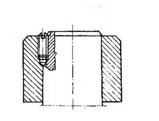

Hmm a legegyszerűbb megoldás amit a régiek is alkalmaztak:
befúrsz tengelyirányból az illesztési felületbe, majd menetet bele és egy M3 hernyócsavart. Ha nem kell rendszeresen bontani a kötést akkor tökéletes megoldás, még ha nem is elegáns.
J-Steel
Az a gond, hogy a fogfelületet nem akarom átfúrni. A fogaskerék szoknyáját le fogom esztergálni a megmunkálás végeztével, oda tehát már nem tehetetek csavart.
Kevés a hely.
J-Steel
Vagyúgy! Tengelyirányból. Az már más. Jól hangzik!
