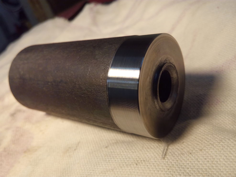

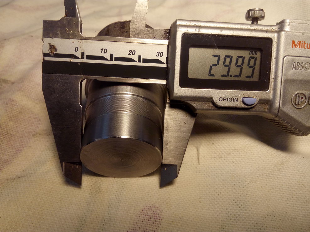

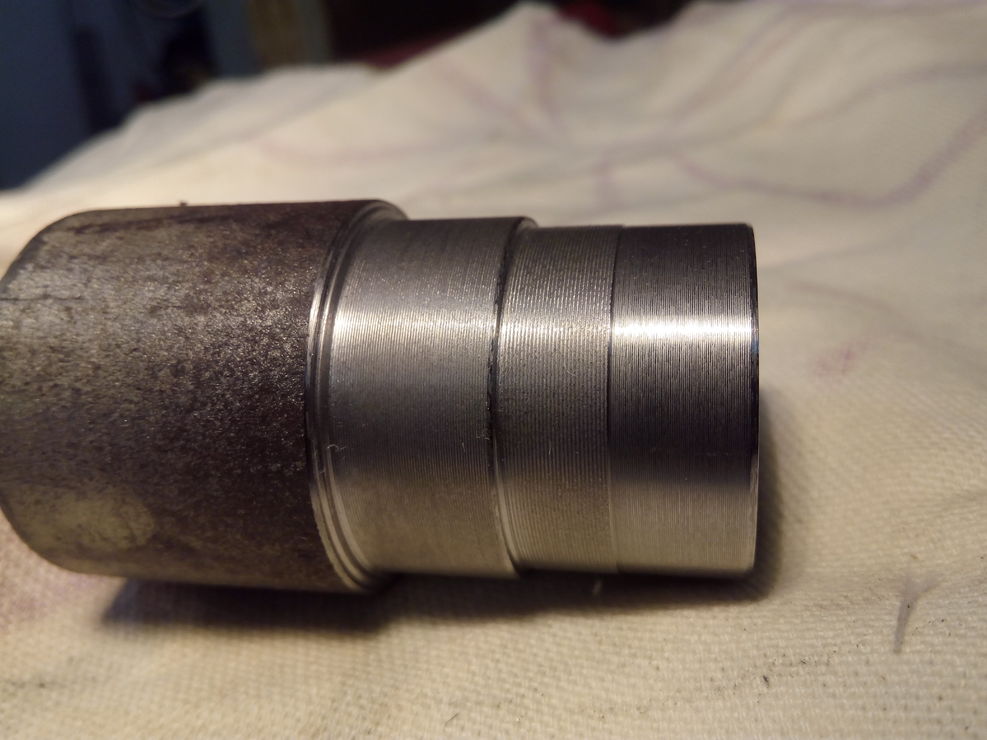

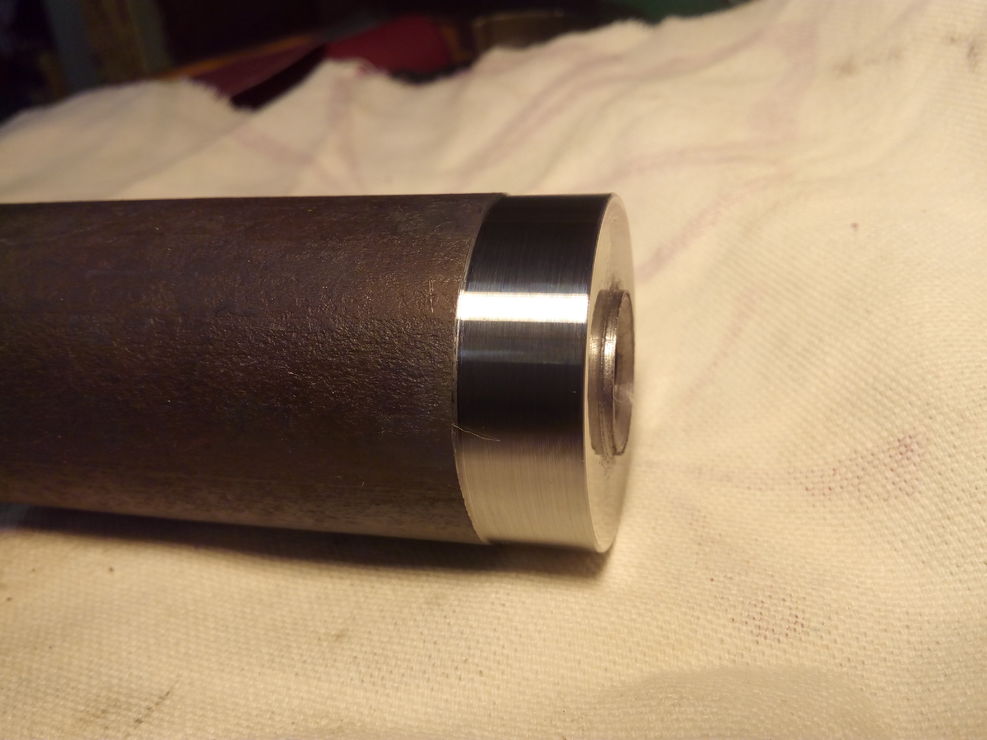

Mutatok pár képet. Elővettem egy darab C45-öt. Hozzáteszem 1 kést használtam, forrasztott lapkás, köszörült. Ja, eszterga 280/500-as műszerész, annyi hogy ez 700kg.
 1 kép, lépcsők  balról jobbra. 1 lépcső  750/0.1/2mm (ford/ előtolás/ fogásvétel), 2. lépcső 750/0.15/2mm. 3. "lépcső": 2. -0.2mm/ 1500/0.07/ még mindig ugyanaz a kés. Ettől szebb csak akkor lesz a felület, ha csiszolópapírral is rádolgozol. Ez ilyen. (amúgy élőben sokkal szebb, csak a felbontás kiemeli a felület egyenetlenségét). Ha gyakorlati ember lennél és használnál bizonyos alapanyagokat, tudnád, hogy a C45 ilyen nagyipari esztergálás után is, legfeljebb a csapágyhely köszörült, azért sima. 3. 4. kép nemesített C45, ugyanaz a kés, 1500/0.07/0.5 .
