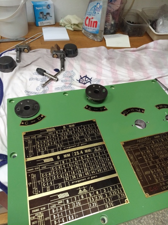

Esetleg van tippje az Uraknak, géptáblát hogyan lehet kíméletesen leszerelni? A Régi fajta, odaszegecselt kivitelre gondolok.
Az én ötletem jobb híján annyi, hogy reszelővel elreszelem a szegecs fejét, hogy rá tudjak fogni, és kicsi fogóval megpróbálom kihúzni. Már ha nem reszelem el a vékony táblácskát is.
Az e2n norton-táblája lenne a fontos, mert még szinte teljesen sértetlen.

Én nem választanám a reszelőt mert félő, hogy megsérül a tábla. Inkább a szegecsfej bepontozása után egy megfelelő fúróval lefúrnám. A fúró legyen fordulatszabályozós.

Najó, de vissza is szeretném tenni a táblát :)
Ha lefúrom a szegecs fejét, a maradék csikket ki tudom húzni?

Én mindig úgy veszem le ;)
Aranyos kis hidegvágó nagy élszöggel,lehetőleg tábla középtől támadom meg kifelé.
Utánna alányúlok és szépen lejön,az ott maradt szegecseket pedig pontozás után kifúrom és mehet vissza alu vagy réz szegeccsel.

"Ha lefúrom a szegecs fejét, a maradék csikket ki tudom húzni? "
Miért kellene kihúzni? A helyedben a csonkot kifúrnám, és menetet vágnák bele. Kis túlzással tovább tart leírni, mint megvalósítani.

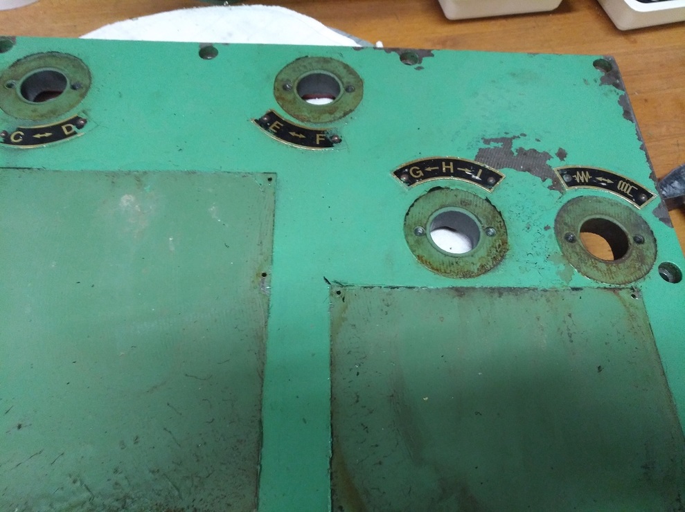

Én a gépemről- E2N - a táblákat egy vékony pengés kisebb konyhakéssel szedtem le. Az éle tompa kell, hogy legyen. Betoltam két szegecs között a tábla alá és óvatosan elkocogtattam a szegecsig. Aztán a másik oldalról is. A szegecshez érve megütögettem a szegecs szárát is innen-onnan. Nekem így az összes szegecs kijött, a tábla se sérült. Az eredeti szegecsekkel tettem a festés után vissza.
Persze, ha szorul a szegecs a furatban, akkor nem fog így kijönni.

Így kell csinálni , ahogy Atti19 írta! Csak óvatosan és türelemmel. Engedni fog a szegecs. [#eljen]

Köszönöm a tanácsokat, akkor így fogom csinálni.
remélem sikerül ezzel a módszerrel leszedni róla az olajos dzsuvát napokig tartó sikálás helyett, aztán ha a festék is jön vele, az csak jó. Az aluméniumot meg leszedem előre
