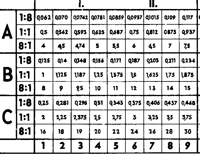

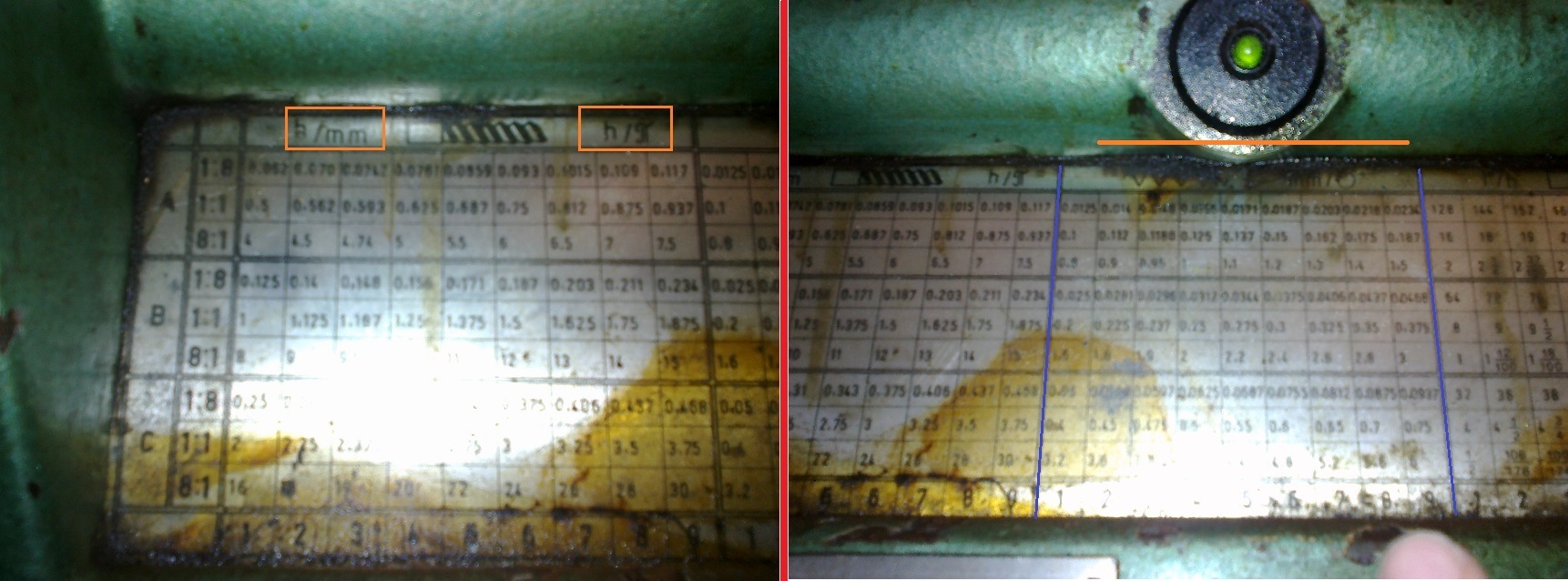

 Adott egy kínai eszterga amin keresem a modulo előtolást.
 Gyakorlott szem talál tud nekem segíteni.

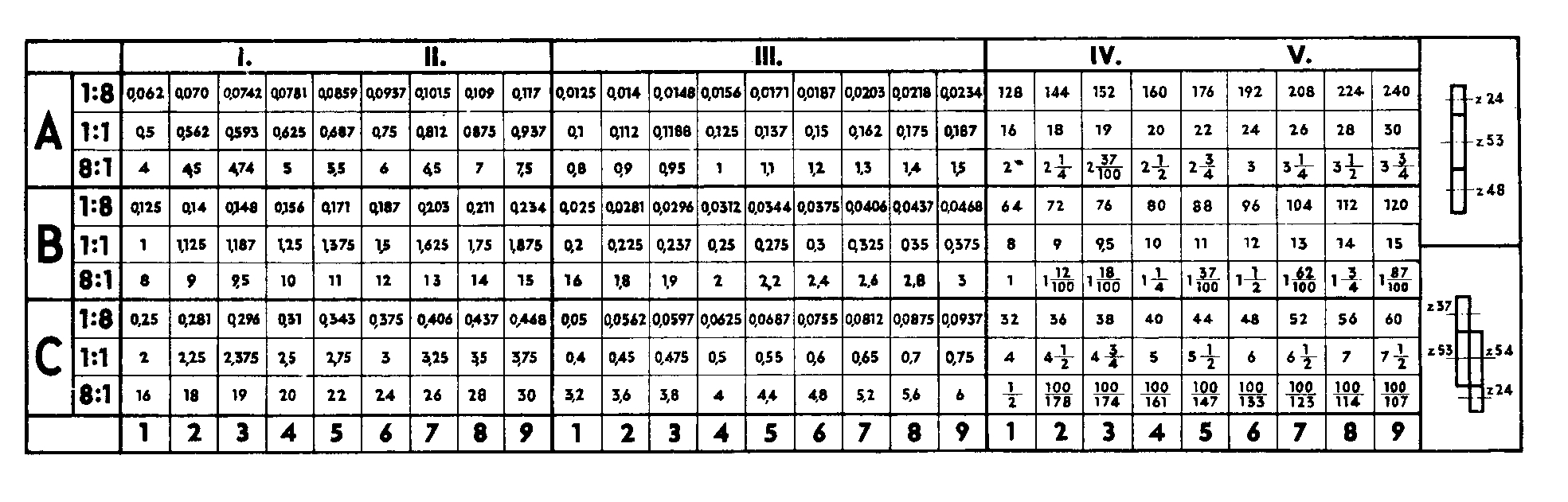

 Az tábla három részre van osztva, balra (gondolom én) a metrikus előtolás, középen nem tudom mi, jobbra a colos. (a colost nem fotóztam).
 A kérdés az, hogy lát ezen a táblán valaki moduló előtolást?
 Azt nem értem, hogy baloldalt a metrikusnál miért ír egyszer
h/mm-t utána meg h/pi-t?
 Ha már itt vagyunk, esetleg valaki tudja, hogy a középső részen milyen előtolás van? Sajnos nem teljesen látszik.
 Köszönöm a segítséget előre is?

Ha csigàt akarsz menetelni  akkor modulmenetet kell vàgni (ès nem előtolást) . Modulmenetethez mindig cserekereket kell cserèlni !!( E400 , bulgàr ,romàn stb ; lehet TOS van olyan ahol nem ) tehàt ha nem tudod mit s hogyan el se kezd (kb 2-4 ora volt kicserèlni a kerekeket s ELLENŐRIZNI a menetet).
Nem tudom milyen kinai eszterga az de igentesen hasonlit az E400-ra :

Úgy döntöttem, hogy 5.5-ös előtolást állítok be.
 1,75-ös modulú a csiga, ami 5,497mm-es emelkedést jelent.
 7 menet után ez 2 század eltérés. Azzal tudok élni.
